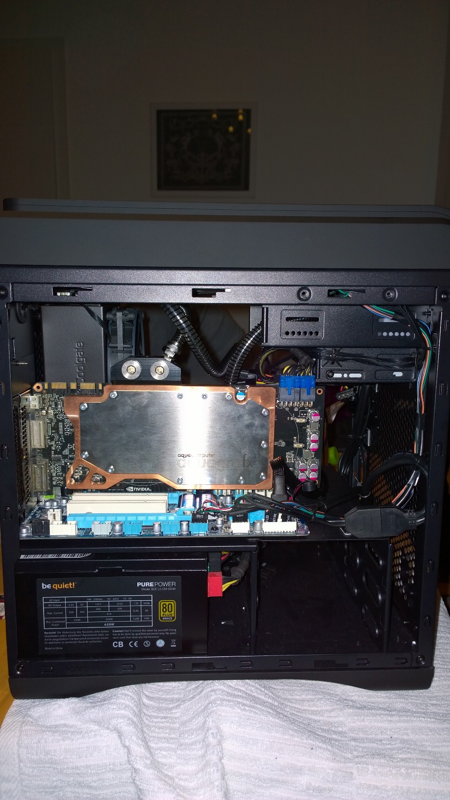

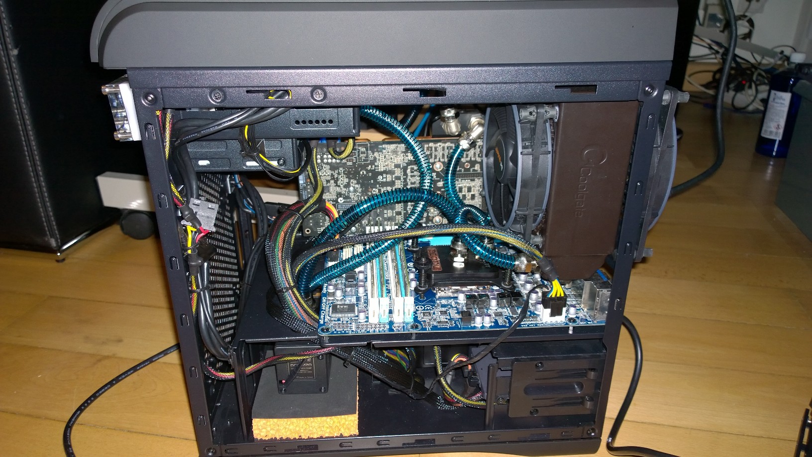

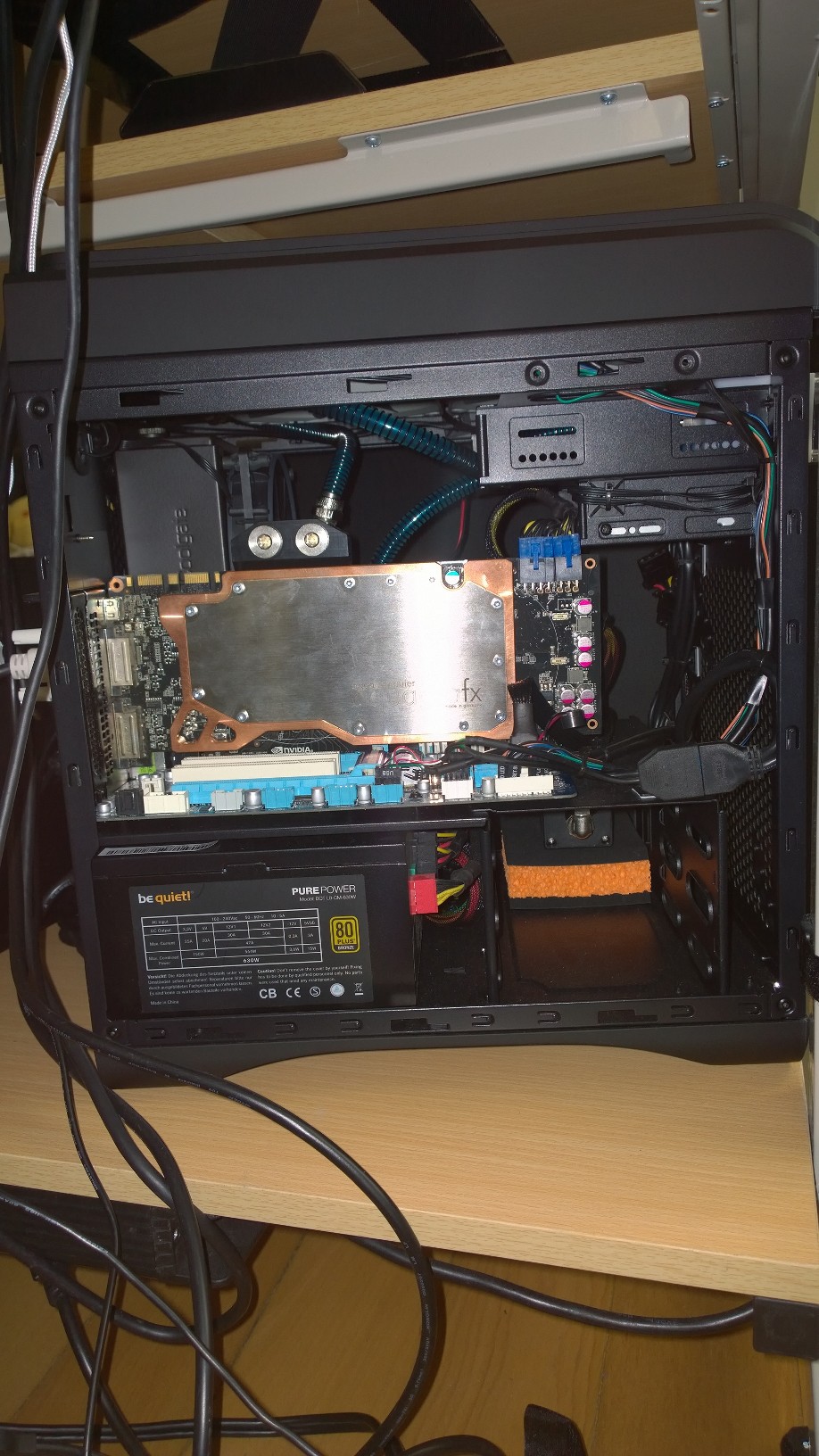

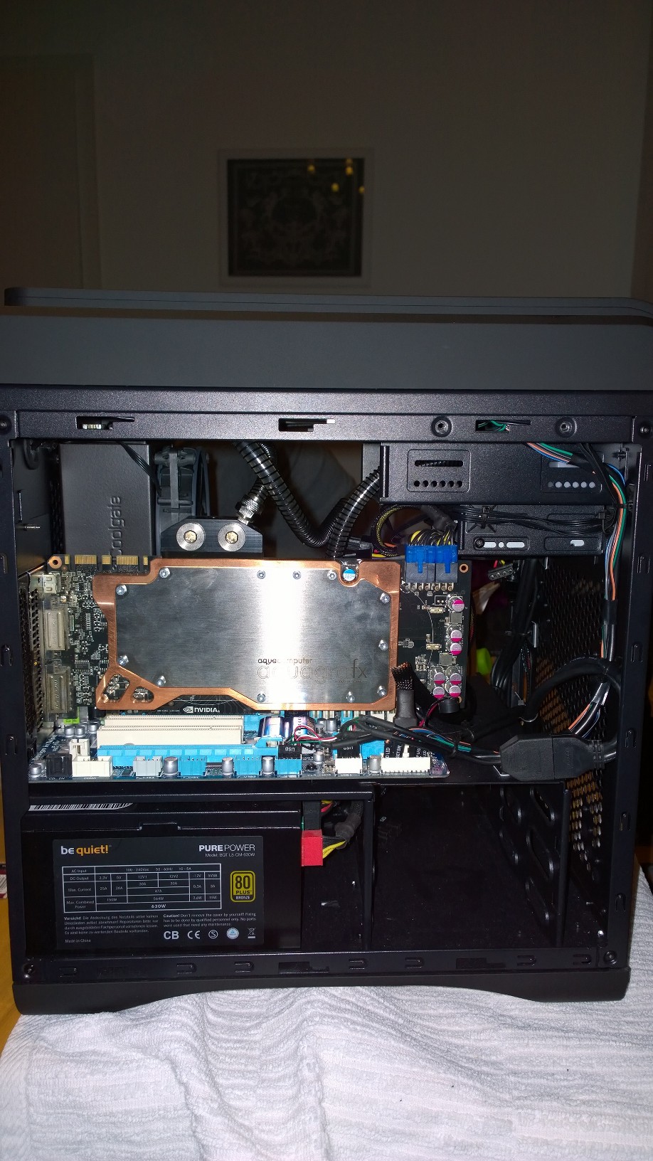

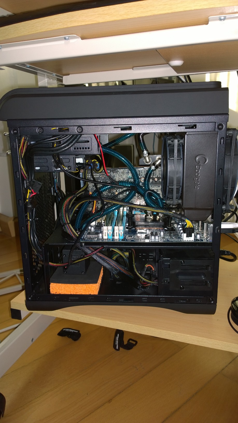

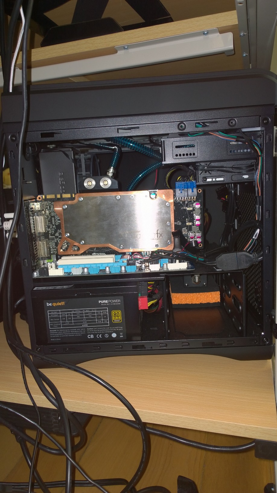

ich hab mir nun meine erste WaKü in ein Aerocool DS Cube gebaut, leider enttäuschen die Temps.
Es macht dabei übrigens keinen Unterschied ob ich die Lüfter auf 30%, 50% oder 100% aufdrehe. Es macht auch keinen großen Unterschied ob ich die CPU 2.93Ghz (Stock) oder @4.0Ghz (per Multi) betreibe.
Rechnerkomponenten: (Getestet mit Prime95 (Blend) und GPUTest)
CPU i7-875K (Stock) : Idle 35-40 Last: 60-70 und mehr (Bei einem Test habe ich bei 90 Grad abgeschalten!)
GPU Zotac GTX 580² AMP: Idle 35-40 Last: 60-65
Komponenten:
GPU Kühler: Aquacomputer aquagraFX 570/580
CPU Kühler: Alphacool NexXxoS XP³ Light
WLP: Arctic Silver Ceramique 2
Radi 1: Coolgate 120 mm Extreme (169,6 x 60 x 124 mm)
Radi 2: MagiCool Copper 240D Radiator 2x 120mm (276x120x30mm)
Pumpe: Phobya DC12-220 12Volt Pump
Lüftersteuerung: Scythe KQ01-BK-3.5
2x NOCTUA NF-S12B redux-1200 PWM für den 240er (Push)
1x be quiet! BQT T14025-MR-PWM 140mm (Push) + 1x Be Quiet BQT T12025-MR-PWM 120mm (Pull außen am Gehäuse)
AGB: Alphacool Repack-cooling Slot-In Delrin White
Gehäuse: Aerocool DS Cube
Mainboard: Gigabyte GA-H55M-USB3
Lösungsversuche:
- Pumpe an Lüftersteuerung anstatt an Mainboard angeschlossen
- Schläuche auf Knicke untersucht
Ich habe leider weder einen Durchflussmesser noch einen Wassertemperaturfühler eingebaut.
Kann mir jmd. weiterhelfen? Vielen Dank, Thomas

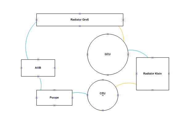

Kreislauf:

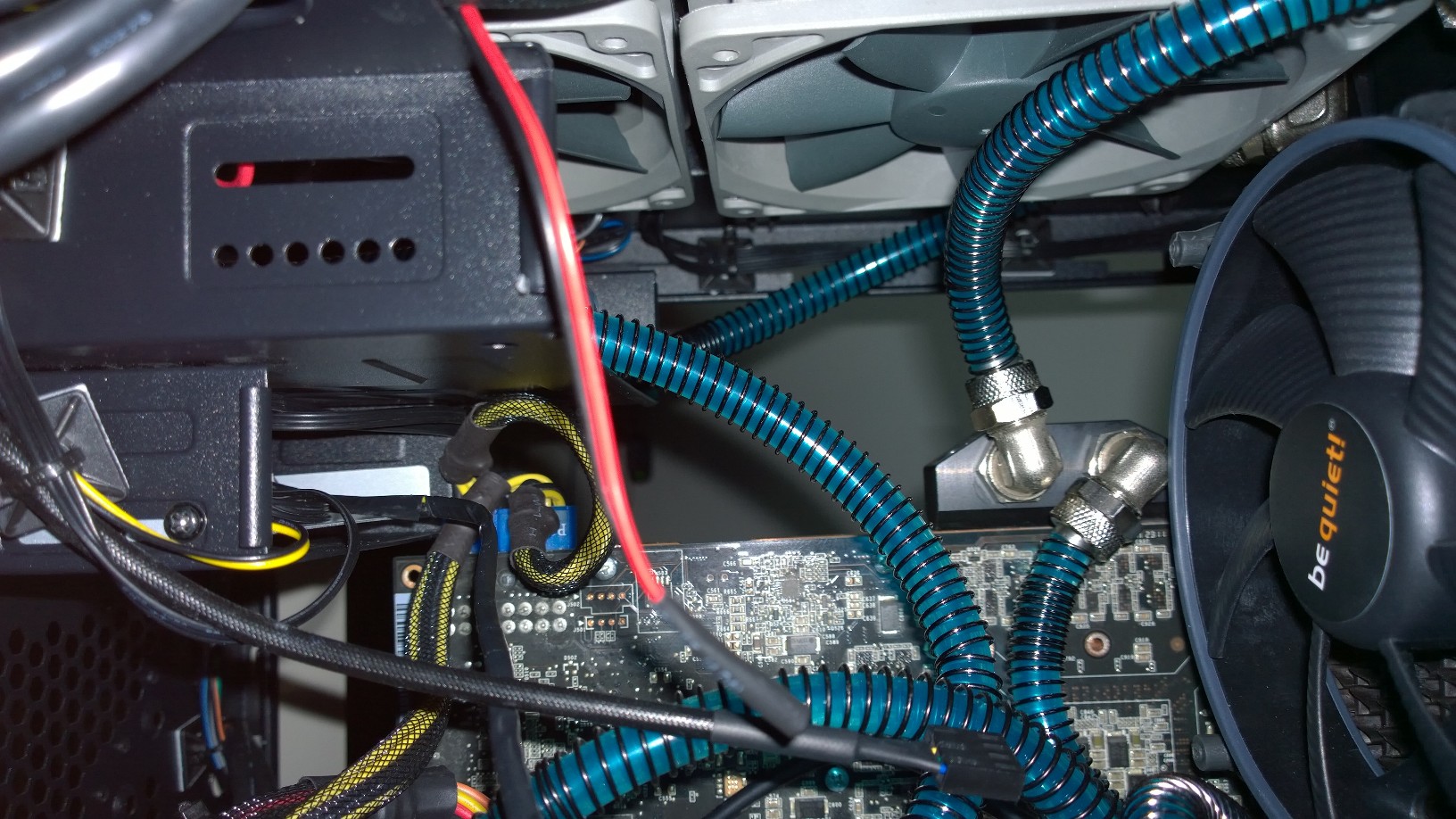

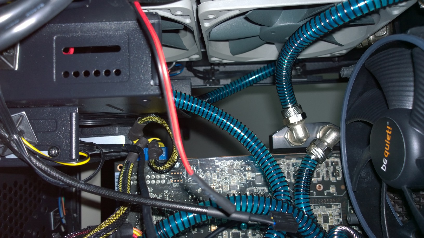

In dem einen Bild nochmal sieht es aus als wäre ein Knick im Schlauch. Es ist aber nur eine optische Täuschung:
Ich meine fühlbar über Raumtemperatur, also durch die Hardware erhitzt. Kann ohne weiteres nicht sagen wie warm/heiß sie sich anfühlen sollten, aber dass sie warm sind lässt vermuten, dass die Kühler richtig verbaut sind und WLP richtig aufgetragen ist, die Wärme also abgegeben wird. Kannst du Auslesefehle ausschließen?
Ja, die Radiatoren werden definitiv wärmer. Wie kann ich Auslesefehler ausschließen? Kann mir aber nicht vorstellen, dass sowohl GPU als CPU falsche Werte liefern.

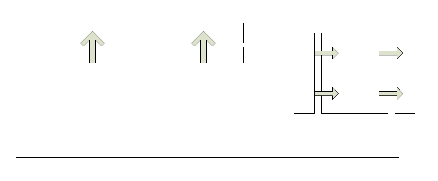

1. würde ich erstmal vorne 2x 120 bzw 140mm Lüfter anbringen DAMIT diese frische kühle Luft ins das Gahäuse bringen, damit AUCH der hintere Radiator davon was abbekommt.
2. denke ich auch dass die BeQuiet Lüfter gerade für so einen dicken Radi nicht geeignet sind, da wird glaub auch kein Push/Pull helfem
Ok. Danke für deinen Hinweis.
1) Wirklich? 240er in Normal-Dicke und ein 140er in doppelte Dicke für eine 580er und ein i7-875. Das entspricht doch fast einer 420er Radi-Fläche.
2) Die Belüftung sieht ja so aus:
Ich hätte jetzt mal erwartet, dass sich im Gehäuse keine großartige Hitze entwickelt und ich habe eigentlich überall gelesen, dass die Radiatoren immer von "unten" angeblasen werden sollen um die heiße Luft nach außen zu transportieren.
EDIT:
Es sei auch nochmal erwähnt, wenn ich alle Lüfter komplett aufdrehe, ändert sich nichts an den Temps.
Ist Ok so, aber ich frage mich gerade, mit welcher Luft die Radiator gekühlt werden wenn vorne keine frische Luft reinkommt ?
Herrscht ja viel Unterdruck im Gehäuse
Daher probiere mal vorne 2 Lüfter, damit in das Case frische kühle Luft rein kommt
Ich hab noch den Original 200mm Lüfter von Aerocool - Soll ich den mal reinhängen?
Der hat einen Durchsatz von 98.5m³/h.
sicherlich besser als keiner :) kannst ja den mal volle Pulle reinblasen lassen beim Stresstest, dann merkt eh ob sich die Temps bisschen nach unten bewegen

Was nicht zu sehen ist, wie der 240er verbaut ist und ob da überhaupt die Luft raus kann.
Und bei dem 120er hast du wohl außen noch einen zweiten Lüfter dran, sehe ich gerade. Nicht dass der verkehrt rum dran ist. Weiß auch nicht, ob doppelte Lüfter überhaupt so sinnvoll sind.
uwei schrieb:
Idle könnte man ja vielleicht noch streiten. Aber bei 90°C müsste das Wasser ja fast stehen oder im Gehäuse die Luft an die 70°C haben, wenn die Lüfter nicht kühlen.
Außerdem, wenn die Seitenteile ab sind, müsste es eine deutliche Temperatursenkung geben, wenn die Gehäuseinnentemperatur das Problem wäre.
Ähm ja xD - Die Messungen sind eigentlich alle ohne Seitenteile, weil ich öfters mal das CMOS resetten musste wg- vCore / Multi anheben. Ich glaube aber die angesprochenen 90 Grad sind mit erhöhten vCore und Seitenteilen zu Stande gekommen.
Der 240er wurde direkt in den Deckel gebaut, wird wie teilweise auf den Bildern sichtbar von unten angepustet und im Deckel ist das einzige Hindernis der Maschendraht. Aerocool hat da noch so ein Art Dämmmaterial unter den Maschendraht eingebaut. Das habe ich entfernt.

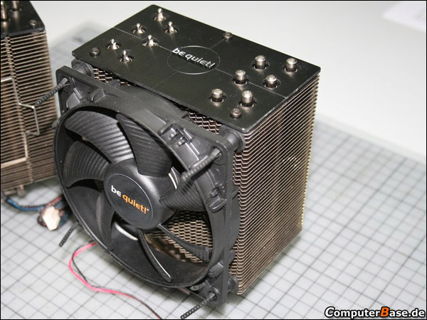

Und der doppelte Lüfter? Das ist ja der 60mm Radi. Da merkst du das schon, wenn der nicht kühlt.
Auch wenn dir das eigentlich nicht zutraue, den verkehrt rum anzuschrauben. ;)
Achja - Sorry.
Auf den Bildern siehst ja wie der Push-Teil angebaut ist. Der Pull-Teil hat das Gitter nach außen. So wie hier:
attachment.php
Tja, würde mal einen Durchflusssensor einbauen. Und bei der Gelegenheit gleich noch einen Temperatursensor. Die Phobya hat da wohl nichts intern, nehme ich an.
Hab mich u.a. deswegen damals für eine Aquastream XT Ultra entschieden. Da kann man einen Durchflusssensor anschließen, hab alle vier Lüfter dran hängen, Wassertemperatur ist inclusive und alles zusammen bequem per Software steuer- und überwachbar.
Die Lüfter zwar nur zusammen regelbar, aber wer braucht schon einzeln regelbare Lüfter auf dem Radi.
was für 90 grad winkel hast du verbaut nicht das die zu stark bremsen durch den knick!
weil an sich schiebt die phobya pumpe schon gut hab sie ja wie gesagt in meinem system auch!
allerdings hab ich keine 90er anschlüsse !
