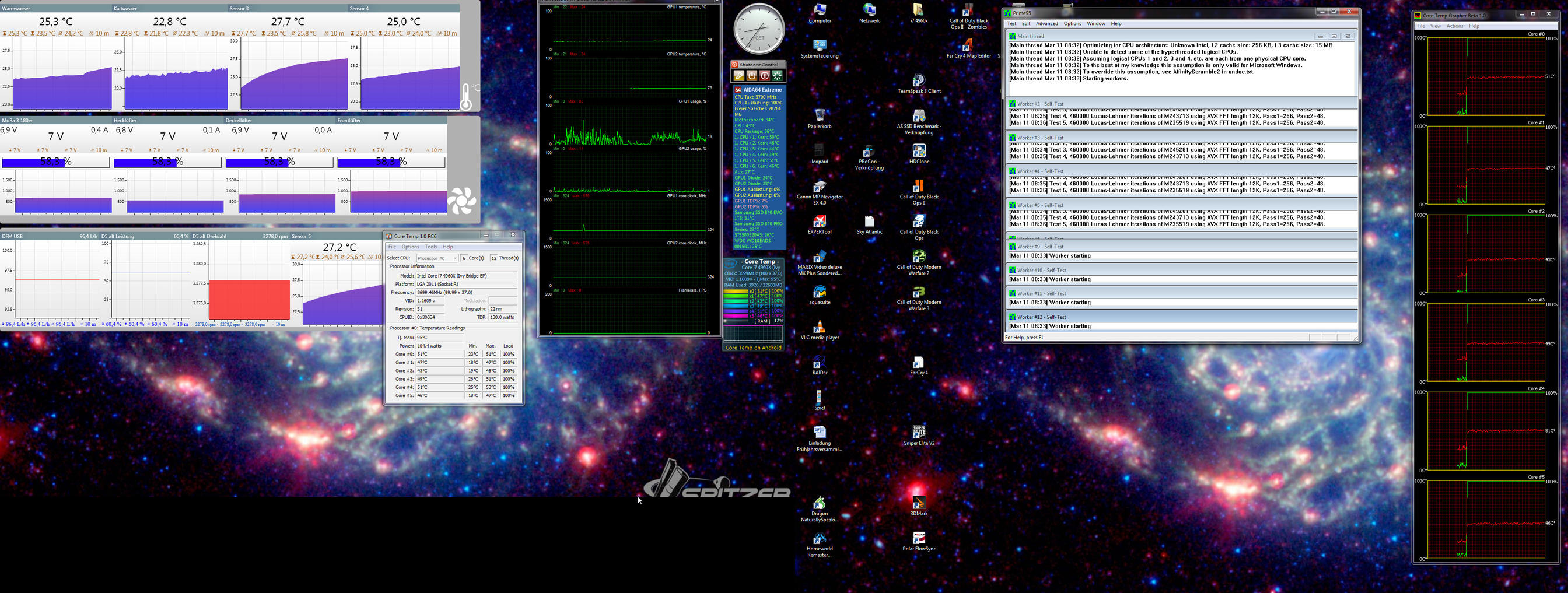

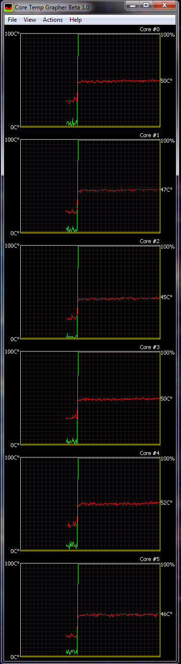

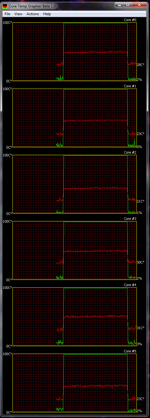

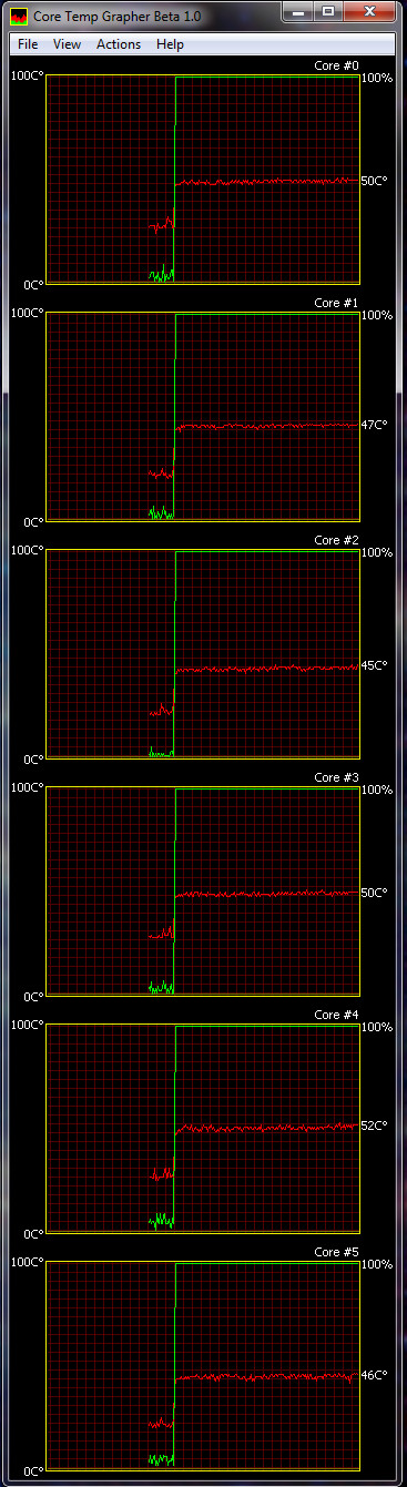

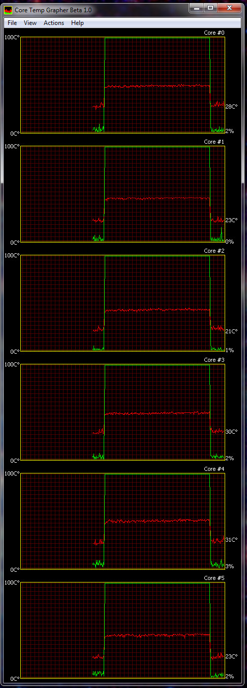

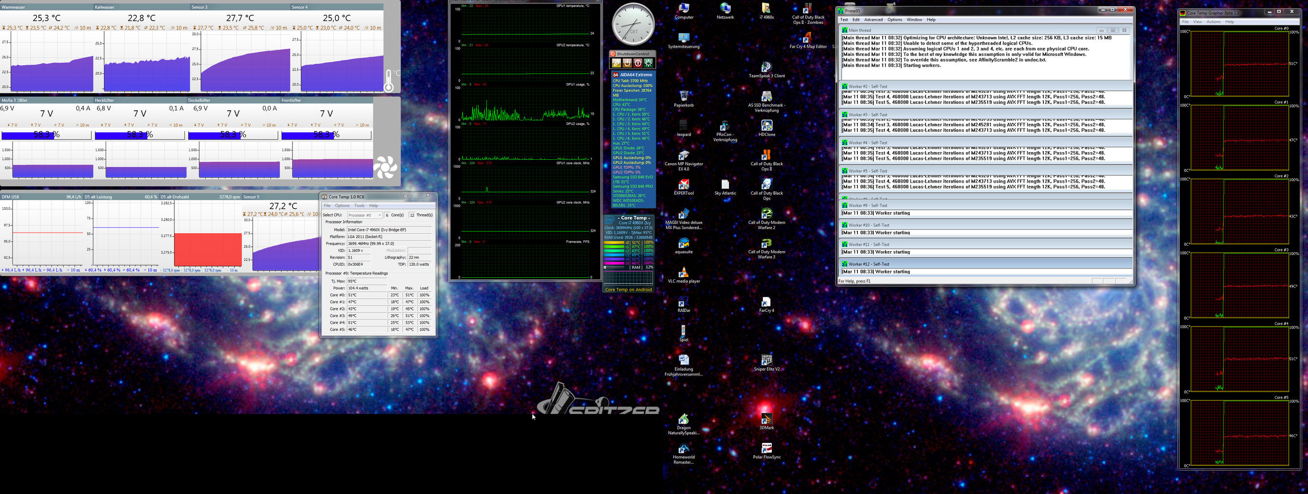

hab mal ein paar screenshotts für meinen i7 gemacht. Programm CT Grapher.
DFas hochschnellen ist normal
Die Höhe der Temperatur hängt von der CPU Belastung/Takt und Vcore ab.
wenn ich auf 4,3GHz gehe geht die Temperatur gleich auf über 50°C
Diese CT Grapher Anzeige zeigt aber auch das die angezeigten Temperaturen Daumenwerte sind. Die Raumtemperatur war ca. 22 C, da darf/kann kein Kern unter 24-26°C sein!.

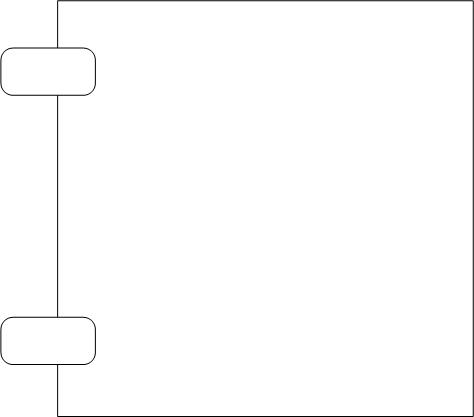

Danke für den Tipp - Ich teste heute Abend die Temperatur bei Idle und Last. Kann es sein, dass meine Pumpe zu schwach für die 3 Radiatoren ist? Der Radiator ist an der linken Klappe angebracht und und so angeschlossen:
Oben IN, Unten OUT. Bei den Temps oben waren alle Lüfter übrigens voll aufgedreht, hat was vom startenden Flugzeug. Wäre natürlich auch kein Zustand :(
