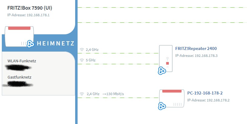

poste mal foto von fritzbox mesh übersicht
wie es aussieht

Hier mal die aktuelle Ansicht...
Ich hatte zu Beginn 2,4 und 5 GHz, das war richtig mies. Nach dem Tipp habe ich auf 2,4 umgestellt und es ist zumindest etwas besser, aber bei Weitem nicht gut genug, um vernünftig am TV einen Stream vom NAS laufen zu lassen oder Daten vom NAS zum Surface zu übertragen.

@hantelfix
Ich habe es deaktiviert, nachdem hier ein Vorschlag dazu reinkam. Daraufhin hatte ich mit 2,4 wenigstens um die 100 Mbit/s und nicht wie vorher mit 5 GHZ nur 20-25 Mbit/s.
LAN-Ports sind auf Power, zumindest der eine, der aktiv genutzt wird.
Die 7590er sind per WLAN verbunden, der 2400er ebenfalls.
Meine Idee wäre jetzt, die 7590 von unten nach oben in den Flur zu holen, diese per LAN an die erste FB anzuschließen und von dort aus per WLAN nach unten zum Repeater zu gehen.
Gleichzeitig würde ich dann an der ersten FB das WLAN dauerhaft deaktivieren, da diese FB mehr oder weniger hinter bzw. neben einem Kleiderschrank steht und zudem noch im Schlafzimmer ist, was ich nur ungern haben möchte. Bislang ging es nicht anders, aber mit dem Repeater erhoffe ich mir, dass ich mir das sparen kann.
Was meint ihr?
