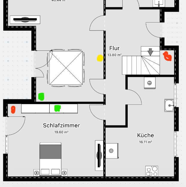

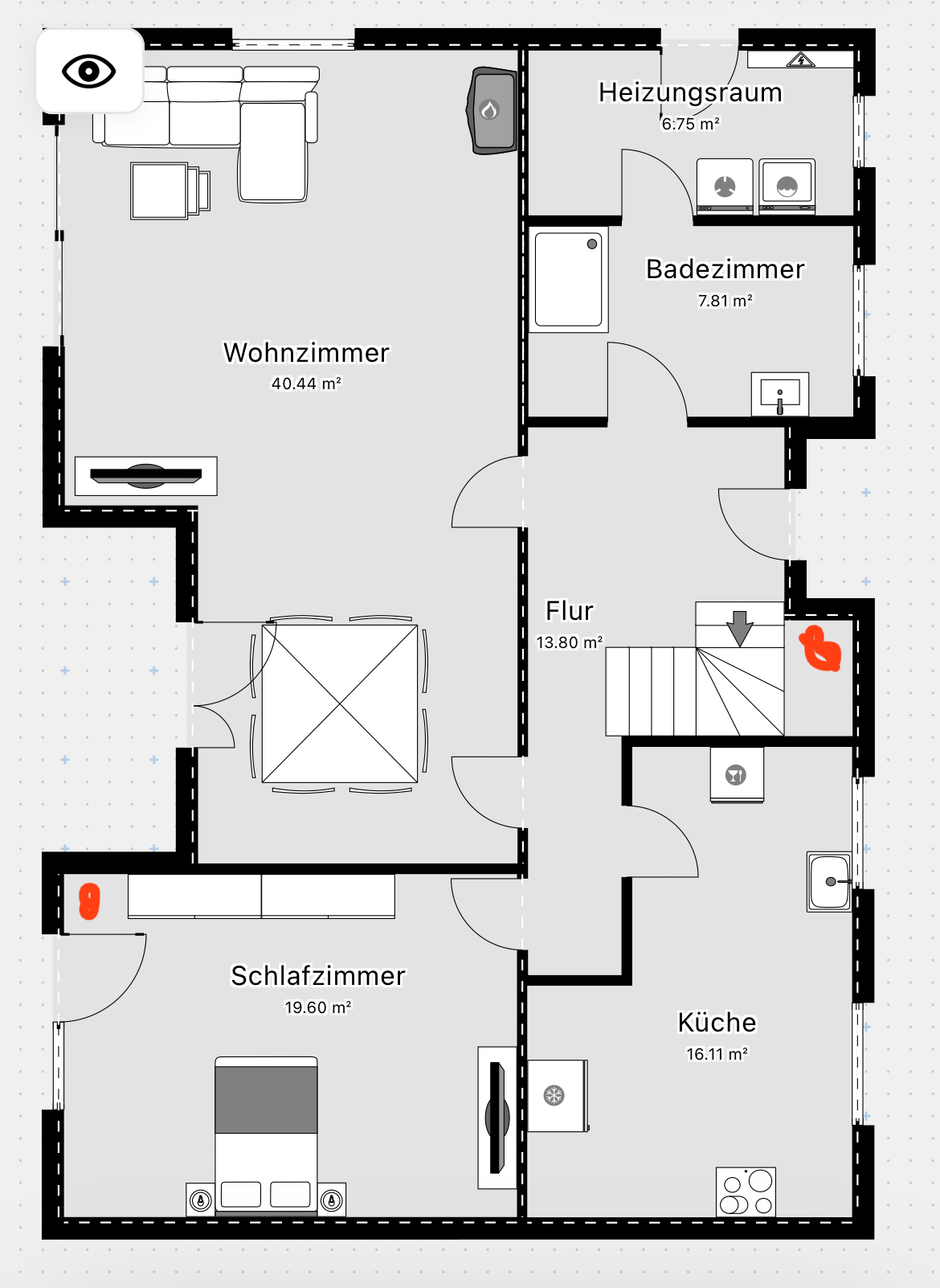

FRITZ!Box steht ziemlich mittig im Haus (rechts der rote Punkt neben der Treppe nach oben)
Der repeater links unten im Schlafzimmer, damit der Garten und die Garage auch noch was abbekommen. Garage grenzt direkt an das Schlafzimmer an.
Macht es wirklich Sinn zu Gunsten der Sicherheit jetzt auf WPA3 zu verzichten? Das ist doch eigentlich schon seit ewigkeiten Standard und WPA2 warte ich nur darauf, dass es als obsolete definiert wird weil es inzwischen in kürzester Zeit ausgehebelt wird.
Das mit der Sendeleistung und den WLAN Standards kann ich gerne nochmal testen. Aber die Sendeleistung müsste vermutlich so bleiben, da ich sonst im Garten nicht die gewünschten Abdeckung habe bzw. in der Garage Nix an kommt :-(
Wände sind aus Ytong. Der Empfang ist grundsätzlich sehr gut nur mit der fritte - aber halt reicht es nicht für Garten und Garage (Balkonkraftwerk)

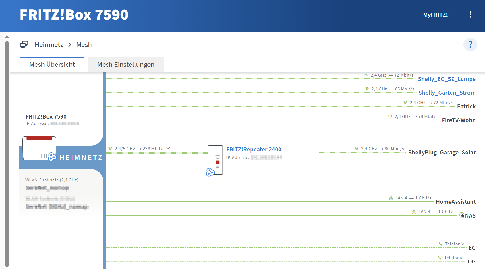

Hier ein Auszug der Mesh Übersicht. Wie gesagt nur ein Auszug, da ich durch die ganzen Shellys eine laaaaange Liste da habe :)

Wenn ich den Grundriss anschaue, sind schon einige Wände zwischen beiden roten Punkte. Grundsätzlich befindet sich die Fritzbox an der Treppe denkbar ungünstig und wäre bei der gelb markierten Position viel besser positioniert. Und der Repeater wäre an einer der folgenden grün markierten Positionen vermutlich besser, weil dann weniger Wände durchdrungen werden müssen:
Reaktionen: BFF
Also wenn ich deinen Plan sehe, muss das wlan von der Treppe durch 4 Wände schräg durch und einen Schaft mit Kleider, damit der Repeater versorgt wird (wenn ich eine gerade Linie ziehe). Physikalisch gesehen sehr schlecht. Die Datenrate von maximal 75mbps 2.4ghz von möglichen 600+ mbps zeugt davon.
Versuche mal den Repeater beim Esszimmer oder Küche (Küche haben Fliesen und Dampfschutzfolien, ist also eigentlich auch untauglicher Standort) so dass dein wlan wenigstens eine Wand und Schrank weniger durchdringen muss.
