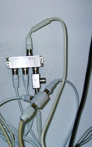

Aber den Verstärker solltest du möglichst gleich hinterm dem Anschlusspunkt einsetzen. Dort ist zwar das Signal noch am stärksten aber auch die Störungen noch am kleinsten. Wenn du den Verstärker auf ner 20m Leitung nach den ersten 10m setzt verstärkste auch die Störungen und das Bild wird fast net besser.
