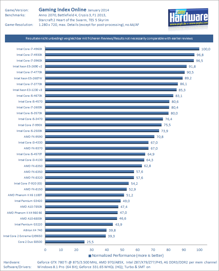

Was ich jetzt sage hört sich jetzt zwar nach Markenaffinität an, aber die es sich leisten können, sollten zum zocken lieber zum Intel greifen.
Speziell in deinem Fall wäre der Gewinn an Mehrleistung so gering, dass sich der mögliche Ärger beim Wechsel mMn. nicht lohnt.
Die neueren FX haben zwar mehr Takt, aber die IPC (instructions per cycle) ist bei denen kaum höher als bei deinem 1100T, dadurch ist die Mehrleistung sehr überschaubar.
Quelle: PCGH
