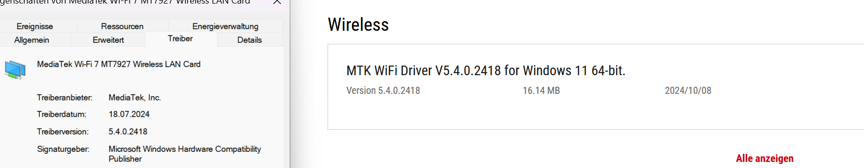

Hast du mal den alten Treiber von der ASUS Webseite genutzt? Warum auch immer da AMD statt MTK steht, lassen wir mal dahingestellt sein.
Ansonsten ist vllt. einfach das Wifi-Modul defekt.
Danke dir @slice90
Ich habe mal den Link von Dir mit dem Download angesehen. Er bietet die gleiche Treibersersion an wie bei mir installiert, allerdings mit einem anderen Treiberdatum. Vergleiche im Screenshot links mienen Gerätemanager undrechts den Download bei Asus.
Was meinst Du mit AMD? Ich kann in diesem Zusammenhang nichts mit AMD finden.
