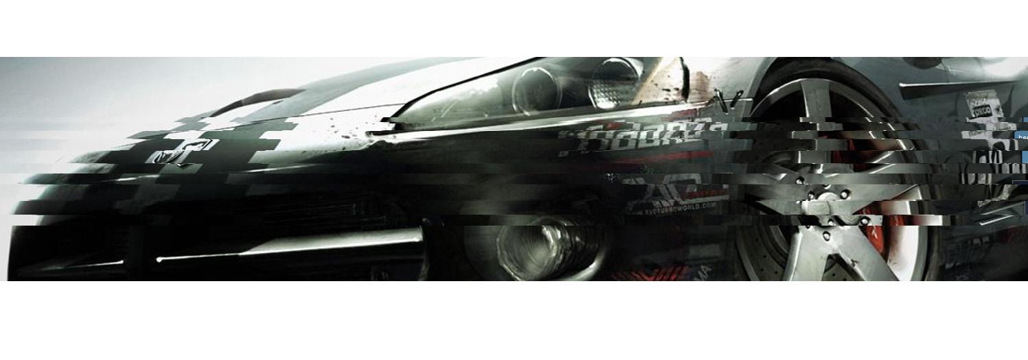

vor eingen Tagen ist mir der Fehler in COD4 aufgefallen das wenn ich mich z.B. schnell an einem Container vorbei bewege das Dieser sicher sehr stark verzerrt, als Beispiel habe ich ein Bild mit eingefügt was meiner Beschreibung schon sehr nahe kommt leider konnte ich keine Ingame Bild machen und so musste des Desktopbild herhalten.
Desweitern tritt der gleich Fehler bei GRID auf nicht immer aber halt ab und zu. Schau ich mir dann eine Wiederholung an flakert ganz selten mal der Bildschirm kurz schwarz.
Auch nach Installation des neusten Nvida Treibers trat kein Besserung ein.

das könnte die nicht aktiviert vertikale syncronisation sein. das sieht ja nach bildrissen aus. stell sie einfach mal an.
Danke!
ich glaub das hat geholfen ;O)
wobei ich immer noch nicht verstehe woran es gelegen haben
könnte. Eventuell das SP1 von Vista? denn eigentlich habe ich in den
Gameeinstellungen nichts geändert und Vsync hab ich auch nicht aktiviert
gehabt und solche Fehler sind mir, wie gesagt erst vor ein paar Tagen
aufgefallen. Ich dachte immer das Vsync sehr Leistungshungrig ist...
...also danke nochmals für die Hilfe hier im Forum und das ich mein
Problem als behoben ansehen kann ;o)
