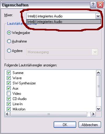

Meinst du diese beiden Kartennamen (Anhang)?
Das war gemeint (Anhang), bei dir sinds dann natürlich 2 Einträge (bin nur grad nicht @home).
mfg

@luky:
ich habe da:
E-DSP Wave [AC00]
Realtek HD Audio input
Realtek HD Audio output
Versuchs mal.
Realtek HD Audio input brauchst du ja nicht, oder? Sonst müsste ich halt noch einen Button dazukleben.
Falls es nicht funktionieren sollte (Änderungen im Programm werden in Windows nicht übernommen), dann schalte vorher mal zwischen den 2 Soundkarten hin und her und versuchs wider!
