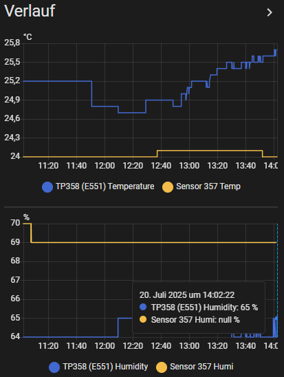

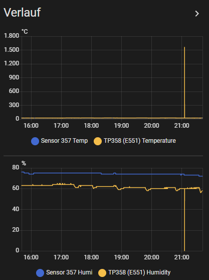

Moin, manchmal haben meine BT (LE) Thermometer keinen guten Empfang und die Daten sind invalide. Das Diagramm sieht dann so aus
Gibt es eine Möglichkeit in HA, ungültige Daten nicht zu sammeln oder zu verwerfen? Oder kann man das Aktualisierungsintervall festlegen

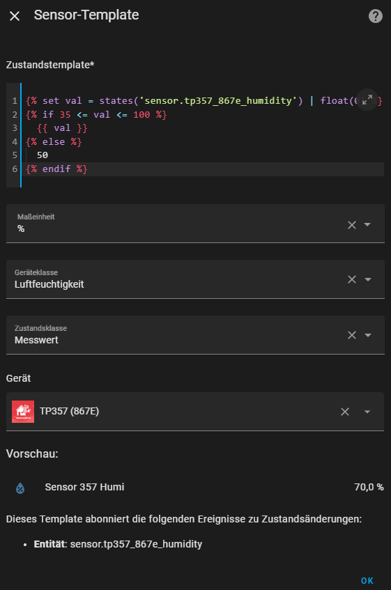

Harrdy schrieb:
Danke, es hat geklappt, keine ungültigen Werte mehr:
Kann ich das komplette Template auch in einem Editor bearbeiten? Welche Datei ist das :D

Hat geklappt. None wäre der richtige Wert gewesen, damit der Chart nicht nach unten reißt:
Code:
{% set val = states('sensor.tp357_867e_temperature') | float(0) %}
{% if 10 <= val <= 40 %}
  {{ val }}
{% else %}
  None
{% endif %}
Wenn der Sensorwert also, aus irgendeinen Grund, außerhalb des gültigen Intervalls liegt (10-40 °C), dann wird dieser Wert zu None und wird nicht im Verlauf gerendert
Gefunden habe ich das unter: Einstellungen -> Geräte und Dienste -> Helfer -> Helfer erstellen -> Template -> Template für einen Sensor erstellen

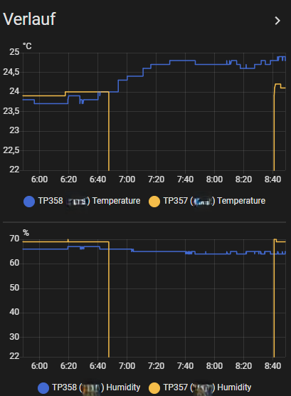

Jetzt spinnt das andere Thermometer 😬
Wie kann ich das umgehen? Auch so?
Es hat geklappt, analog zu dem anderen Sensor:
