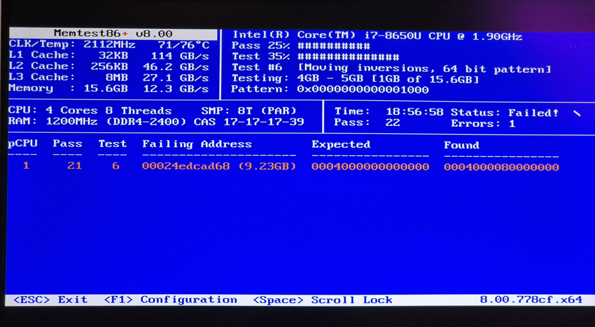

Der erste RAM-Riegel (werde beide in Slot zwei Testen) ist bei Memtest Durchlauf 15 Fehlerfrei, hat schon knapp 12h, werde bald den zweiten testen.

Hab jetzt nach 12,5h Memtest ohne Fehler den anderen RAM Riegel getauscht und teste den anderen jetzt auch.
UPDATE:
Mittlerweile läuft auch der zweite RAM-Riegel 11h Fehlerfrei, scheint als würden Fehlerfrei sein und der eine Fehler gestern nur ein Zufall - Deswegen nun wieder der Zweite rein der zuvor auch 12,5h stabil lief und jetzt ein neuer Test.
UPDATE2:
Mit beiden RAM Modulen wieder ein Fehler, bei der genau gleichen Adresse bei 9,23GB. Allerdings sind jetzt beide RAM Module vertauscht in den Slots drinnen.
Meine Theorie ist nun, dass es eventuell Probleme mit dem zweiten RAM-Slot gibt. Deswegen werd ich mit beiden RAM Modulen nochmals einen längeren Test 24h einzeln machen, um Gewissheit zu bekommen, ob der RAM Slot oder das RAM Modul den Fehler verursacht.

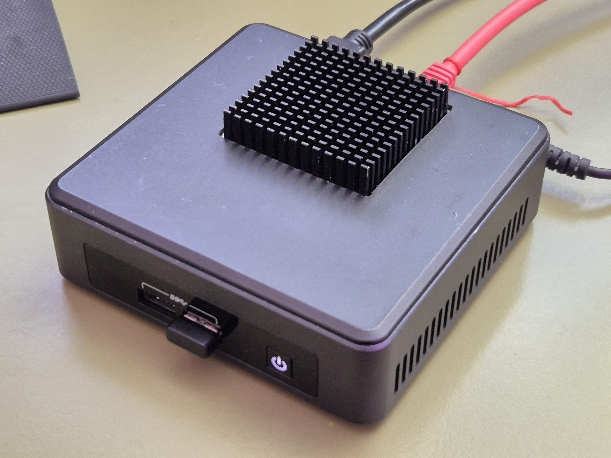

Temperaturen, Lüfter, Kühlung sind ok? CPU Last niedrig?

CPU-Kühler hab ich als noch vor Monaten Windows drauf war etwas gemodded, den original Kühler gereinigt und MX-6 aufgetragen. Auf den Kühler hab ich dann einen 50x50x15mm Aluminium Kühlköper mit EC360 drauf geklebt, im Leerlauf ist die CPU jetzt um ca 2°C kühler, unter Prime 95 waren die Spitzentemperaturen immer über 90-100°C jetzt ist er bei ca 85°C.
Grund war der kleine Lüfter,zuvor 90% der Zeit ~5000RPM machte das Gerät fast unbrauchbar, mit dem richtigen Lüfterprofil ist der kleine NUC jetzt die meiste Zeit unhörbar.
Im Home Assistant läuft der Prozessor eigentlich meist bei 2-5% und CPU ist bei ca 41-45°C
Peaks gehen vielleicht auf 70°C, ab dann soll der Lüfter etwas mehr aufdrehen und nur beim Reboot zb hört man mal ein kurzes sanftes aufdrehen.
Sicher nicht der schönste Mod, aber dafür effizient und günstig :hammer_alt:

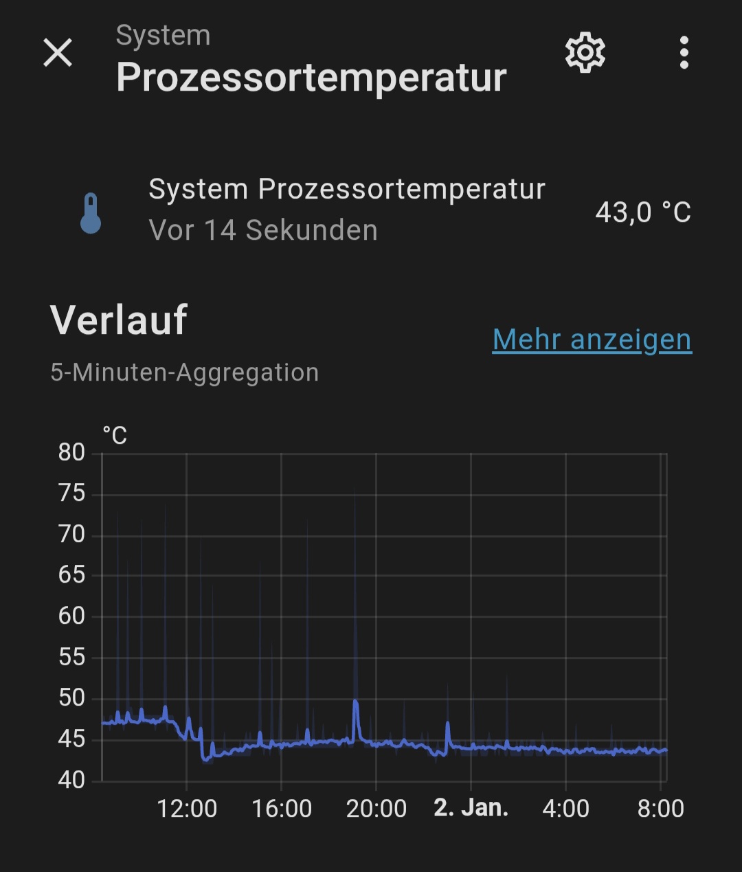

Jetzt kommt der Netzteil Test, hab zum Glück ein anderes Netzteil mit 19V, was aber bis 5A statt 3,42A liefern kann, also wenns am Netzteil wegen zu wenig Strom und Instabilität liegt, dann läufts mit dem jetzt sicher stabil.
Update:
Auffällig ist, dass nun der Prozessor keine Leistungsspitzen mehr hat und die peaks wegfallen, ebenso auch die leerlauf Temperatur zeigt eine kleine Stufe nach oben. --> Bild Anhang
Sollte das auch noch nicht klappen hab ich noch die 250GB SSD die ursprünglich drin war und hilft das alles nix, dann muss ein neuer Mini PC her. Vermutlich ein Barebone, weil RAM und SSD sind eigentlich vorhanden.
LÖSUNG:
Dürfte tatsächlich das Netzteil gewesen sein, seit ich ein anderes verwende, gibt es auch mit 16GB RAM keine spontanen Neustarts mehr oder sonstige Instabilitäten. Mittlerweile länger als ein Tag, was zuvor nicht möglich war.
