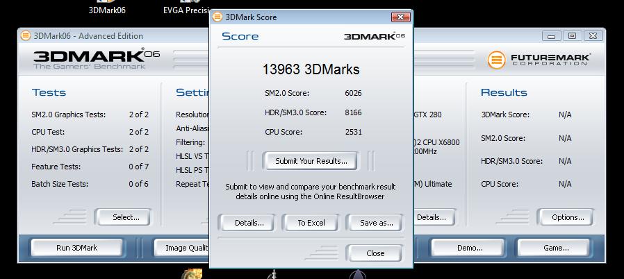

So, selbst mit Overclocking auf 3,20GHZ vom CPU komme ich auf nicht mehr wie 13772 3dMark06 Punkte. Irgendwie Depremierend.

... deine CPU! bringt nicht genug rüber. Bei den Grafikpunkten sm 2.0 und 3.0 ist richtig potential vorhanden.
jetzt mein gegenargument :D die karten können ihre Leistung nicht entfalten weil die eine Runtertaktet und dadurch die andere auch runtertaktet wegen dem sli :rolleyes:

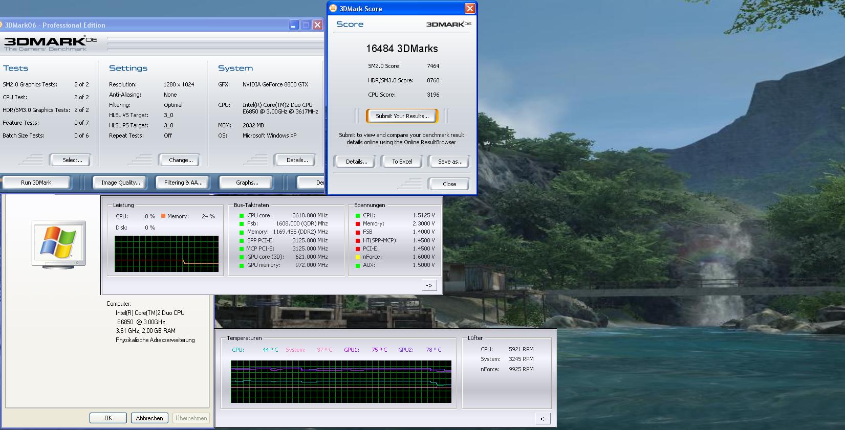

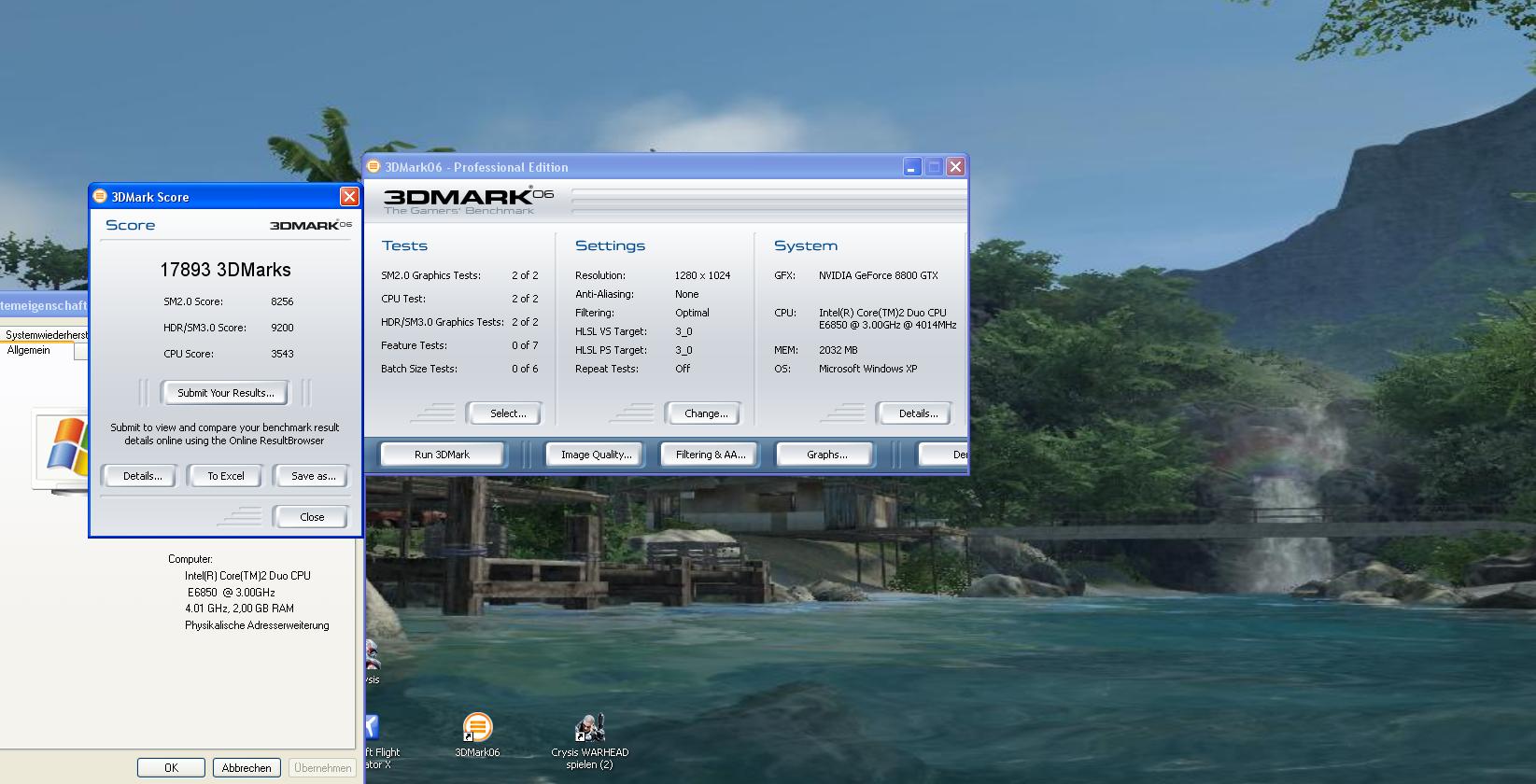

nico hat Recht, die CPU bringt keine Leisung!! Dein CPU-Wert von 2531 ist viel zu niedrig!! Habe dir mal meine Duo-Werte als Anlage angehängt. 4 GHz und 3,6GHz. Deine Grakas sehen da nichtmal schlecht aus!!Hattest du beim Graka-Einbau dein System übertaktet?? (Auch einzelne Komponenten wie RAM, PCIE, CPU, GPU oder Spannungsveränderungen im Bios) Überprüfe mal die CPU-Spannung im Bios.
