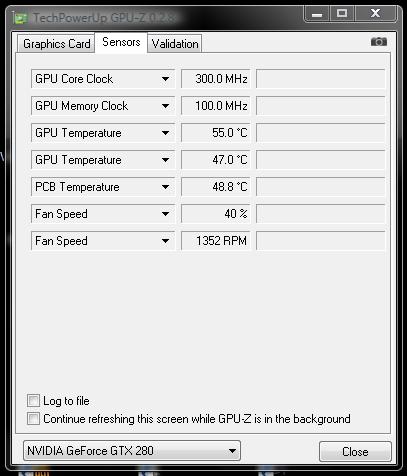

Morani schrieb:Das kommt wenn ich auf die Registerkarte SENSORS gehe :
hier haben sich die karten automatisch runtergetaktet, also 2D betrieb.
so ist das zumindest bei meiner gtx260²

Warum gehst du das Problem eigentlich nicht systematisch an ?
1. Neuste Board-Bios flashen.
2. Kontrolliern ob dieses Problem nur bei 3DMark auftritt oder auch bei anderen 3D-Anwendungen.
Das kann man sehr gut machen indem man bei GPU-Z unter Sensoren im fortlaufenden Betrieb einfach eine Anwendung startet und ein paar Sekunden laufen läßt.
Da reicht schon ein Titelvideo und dann schnell mittels Alt-F4 zurück auf den Desktop und die Sensorendaten kontrolliert.
3. Hardwaredefekt ausschließen indem man die Karten einzel testet und kontrolliert ob sie korrekt hochschalten.
4. Radikalkuhr ! System neu aufsetzen und somit alle Treiberreste entfernen und neu aufsetzten.
5. Statt 3DMark2006 einfach mal 3DMark Vantage verwenden. Das ist aussagekräftiger ! Womoglich langweilen sich die Karten so sehr das sie erst garnicht hochtakten wollen !!
Mich jedenfalls würde keine Arbeit oder Umständlichkeit davon abhalten den Fehler in einem teures System zu finden... Man möchte ja schließlich das alles korrekt funktioniert !

hey nochmal
also du must mit rivatuner den verluaf aufzeichnen, wenn du in ein spiel gehst, mach doch einfach hardware monitoring an von rivatuner, starte 3dmark und schau nach dem test ob sich ihrgendwann mal ihrgendwas verändert hat, an den takts...

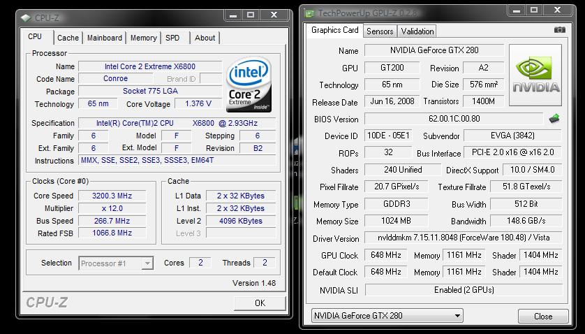

Hallo verstehe ich das richtig du hast 2x280GTX und einen core duo der auf 2x3,0 GHz läuft
Ich hab ähnliche Hardware wie du und kamm mit nen E8400 standarttakt auf auf knappe 16000 Punkte und halt 2x280 GTX , mien Tipp lass mal bitte 3D Mark Vantage durchlaufen müsstest da so bei 18000 Punkte haben
mach mal bitte
F
frankpr
Ich würde erst einmal empfehlen, mit CPU-z nachzuschauen, ob beide Karten auch im PCIe x16 Modus laufen. Das Zurückschalten auf x4 oder x1 bringt schon heftige Leistungseinbrüche.
Egal, ob die CPU prinzipiell limitiert, sollte trotzdem zumindest die Punktezahl erreicht werden, die auch mit den alten Grafikkarten möglich waren. Aber es ist schon so, daß Deine unübertaktete CPU für 2 280'er etwas schwach auf der Brust ist. Mit potenteren CPU's schafft eine einzelne GTX 280 schon 10.000 Punkte mehr als Dein System aktuell.
Ansonsten kann natürlich auch eine (oder beide) Karte zu warm werden und throtteln.
