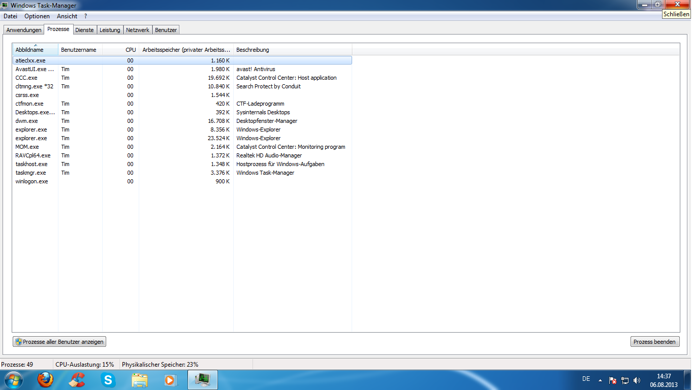

Hallo, ich hätte mal eine Frage: Ist normal, dass der PC im Idle, ohne das er was zu tun hat schon zu 15% ausgelastet ist? Ich habe einen Athlon II X4 620.
Und dann hätte ich noch ein Problem: Vor etwa 2 Wochen als ich noch die HD 5670 hatte, konnte ich Black Ops 2 auf mittleren Einstellungen mit 60 FPS spielen. Die FPS-Anzahl ist konstant geblieben. Dann ist meine HD 7770 angekommen, habe die dann eingebaut, und ich konnte das Spiel auf den höchsten Einstellungen spielen.
Vor etwa einer Woche habe ich dann mein Windows (7, HP 64-Bit) mal wieder neu aufgesetzt, nun kann ich Black Ops 2 nicht mehr auf den höchsten Einstellungen spielen, es gibt schon bei mittleren leichte FPS-Einbrüche (ca. bis auf 55 FPS), dadurch läuft das Spiel nun nicht mehr ganz so flüssig. An was könnte das liegen? Habe noch zwei Screens vom Taskmanager drangehängt.
P.S. Im Moment ist Catalyst 13.4 installiert.
klick mal unten links auf: Prozesse aller Benutzer anzeigen...
Der Athlon ist nicht der Hammer, es kann durchaus sein, das im Hintergrund gerade eine Defragmentierung oder der Indexdienst oder ein Windowsuupdate läuft. Zeig mal die Prozesse aller Benutzer an, weil auf deinem Bild ist gar keine Auslastung zu sehen.

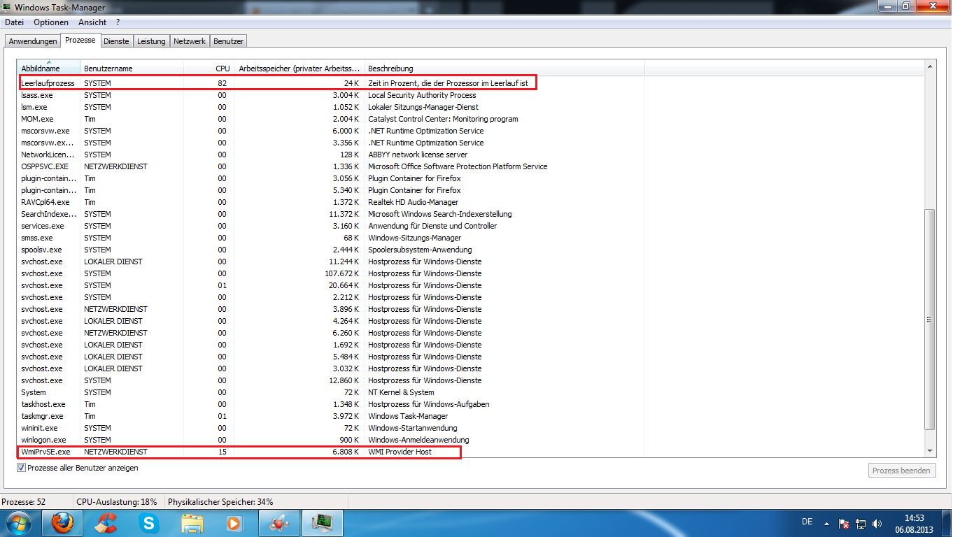

Erstmal ein neuer Screen:

Ist ein Dienst "Windows Management Instrumentation Provider Service", den du in der Diensteverwaltung auf "manuell" stellen solltest.
Auf deutsch heisst der Dienst übrigens "Windows Verwaltungsinstrumentation", wenn ich nicht falsch liege.
Das habe ich jetzt mal gemacht, mal schauen, was das bringt.
Edit: Hat nicht wirklich was gebracht.
So, die CPU-Auslastung ist jetzt nur noch bei 0-5% im Idle. Danke für eure Hilfe!
