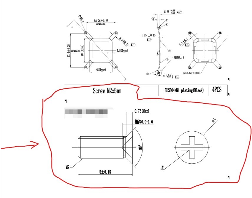

Meine TUF 4090 hatte einen Hotspot von 98C°. Ich habe die WLP getauscht. Jetzt ist der Hotspot 72C° bei 450W. Eine SChraube ist aber etwas rund gedreht. Ich bekomme die noch einmal raus, aber kein zweites Mal mehr rein, wenn ich in x-Jahren die Paste wechseln will.
Ich bin auf der Suche nach einer M2x5 Schraube. Die Suche hat sich schwieriger als gedacht herausgestellt.
Asus verwendet wohl eine eigene Variante - ich dachte es handelt sich um DIN7047, ISO965 bzw ISO14581. Alle diese Schrauben haben aber einen 3,8mm Durchmesseer im Kopf. Dieser ist zu groß.
Ich suche eine M2x5MM mit 3mm Kopf lt. Anhang.
Ich habe bisher zwei Schraubenhändler in DE angeschrieben, die haben aber nur die mit 3,8mm. ASUS direkt hat mir geschrieben, dass sie keine Ersatzteile versenden. Ich müsste die Karte einschicken :).
Habt ihr eine Idee, wo ich diese Schraube herbekomme?

Verstehe dein Problem, hab bisher auch nur die mit Kopdurchmesser 3,8mm gefunden.
Blöde Frage, hast du den Kopf mal selber ausgemessen? Nicht das die da eine 0,8 in der Bebilderung "vergessen" haben?!
Reaktionen: patze812

selbst wenn du eine M2x5mm mit 3mm kopf finden solltest, die Gewindesteigung sit auch noch ein thema und wenn asus schon selbst keine genormten schrauben einsetzt, wer weiß ob die gewinderanzahl/steigung überhaupt passt, nachher ist dein gewinde auf der graka futsch.

Ich hab vor ein paar Monaten mal m2x5 bestellt, die sind auch 3.8mm.
Man braucht tatsächlich 3mm Durchmesser.
Bei ebay gibt es welche mit 3mm Kopf: https://www.ebay.de/itm/353769916696
Vielleicht kommt man mit der Bezeichnung "304" weiter, wenn nicht gleich 100 davon gekauft werden sollen.

Kommen halt aus China, kann dauern. 304 steht meines Wissens nach nur für das Material Edelstahl in dem Fall.
