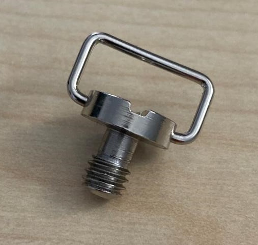

Moin,
Wir sind auf der Suche nach solchen Schrauben.
Displays von u.a. iiyama und Dell haben mit diesen Schrauben ihre Stand-Füße fest geschraubt.
Gewinde ist M6. Der Bügel lässt sich sich zur Seite drehen. Teilgewinde ist wichtig! Länge ohne Kopf 8,5mm, mit Kopf 12mm.
Diese Schrauben scheint es am freien Markt nicht zu geben.
Kennt jemand die genaue Bezeichnung solcher Schrauben oder weiß sogar, ob und wo es die gibt ?

Bügelschraube
Stativschraube
Kameraschraube
Das Bild hab ich einfach mal nach Google Lens geschickt und das sind evtl. die passenden Produkte bei.
Solche D-Ring-Schrauben werden gerne für Kameras genutzt, um sie auf Stativen zu befestigen. Da sind sie aber immer (?) 1/4", aber vielleicht kannst du damit was anfangen?

Ja 100% M6 --> 1/4 Zoll schrauben funktionieren nicht.
Hersteller haben wir angefragt, kein zufriedenstellendes Ergebnis.
Begriffe wie Bügelschraube, Stativschraube, Kameraschraube habe ich bereits durch gewühlt. Meistens endet es bei 1/4 zoll schrauben, die aber wie gesagt nicht passen.

In der Not frisst der Teufel Fliegen: ich würde ggf nach defekten Monitoren der Hersteller schauen und dann da die Schrauben nehmen. Ebay, Kleinanzeigen oder auch Sperrmüll könnten durchaus eine Fundgrube darstellen.
Aber das würde ich tatsächlich eher als Notlösung dann ansehen.

Oder einfach beim örtlichen Recycler nachfragen. Da sollte eigentlich genug rumliegen.
Wofür sollen die Schrauben denn genutzt werden? Zur Not eben ein Set 1/4" Schrauben bestellen und auf der Gegenseite ein entsprechendes Gewinde schneiden.
Und wenn der Bügel nicht vorhanden ist (also normale Schraube), muss man eben mit dem Schraubendreher ran :-) sowas sollte doch gehen, oder?

Dachte ich auch. Aber der Clou ist das Teilgewinde. Und M6/10 Teilgewinde und synchronem Flachkopf... Mit oder Ohne Bügel, ich kann nix finden.
wickedgonewild schrieb:
Der Terminus ist Daumenschraube
Das ist schonmal cool, aber gibts auch nix in M6.
Aktuell hänge ich bei denen: https://www.opiolquality.de/Schraub...hrauben-M6x12-niedr-Form-DIN-653-Edelstahl-A2
Ob die aber gut passen, lässt sich wahrscheinlich nur ausprobieren...
Hat deine Stadt einen Makerspace? Frag mal freundlich ob die eine Drehbank haben.
Am besten kommst du da dann mit einer weichen, zB. Messing, Schraube an. Das abdrehen ist in 1 minute gemacht.
