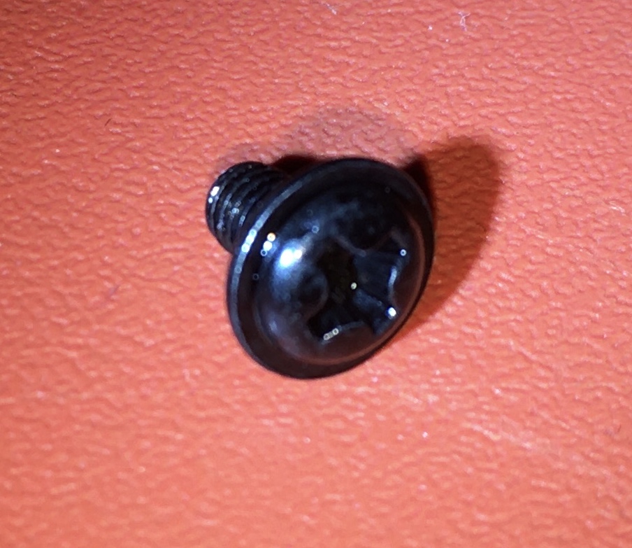

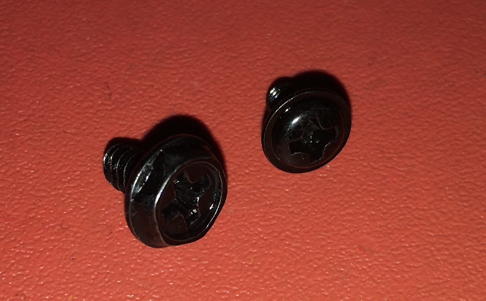

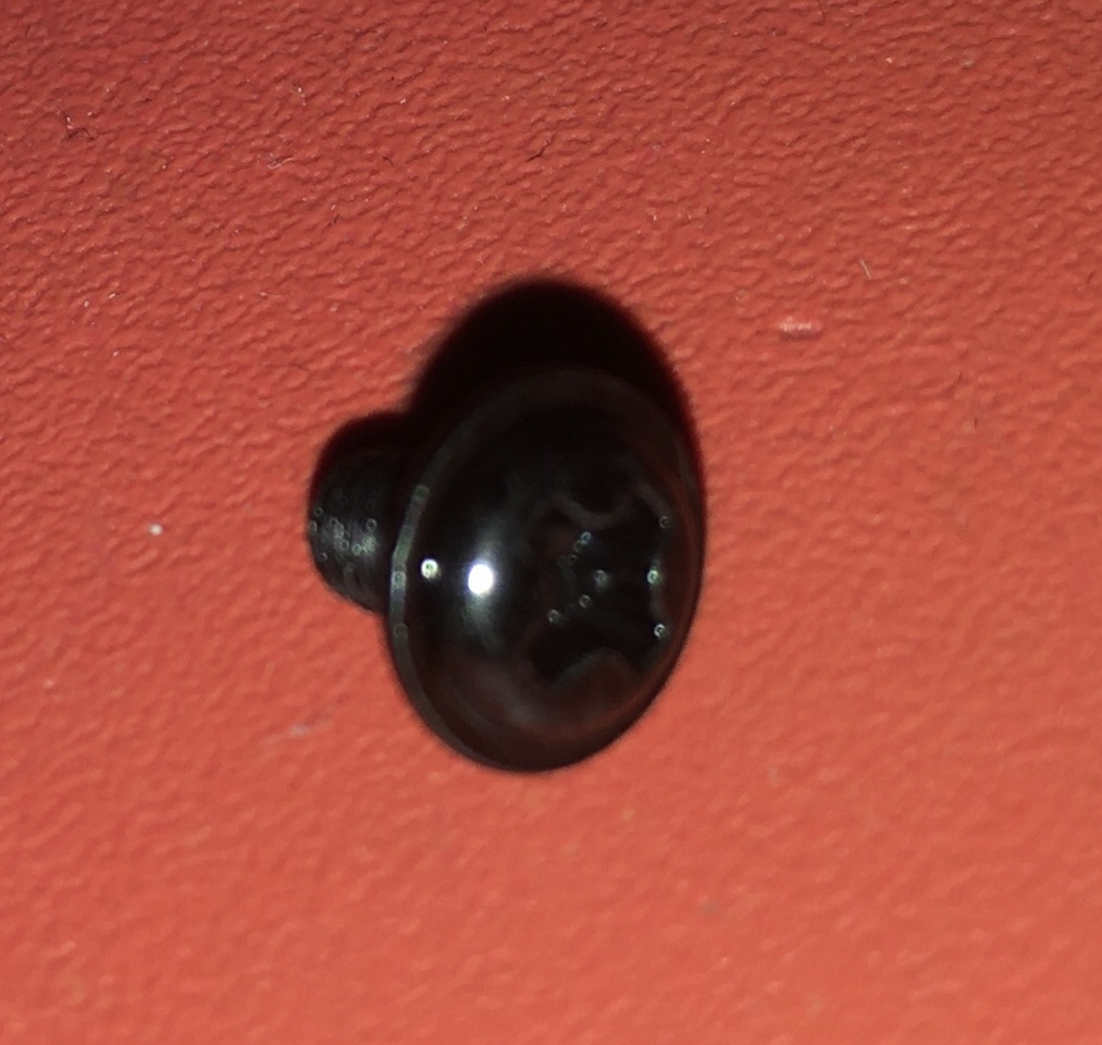

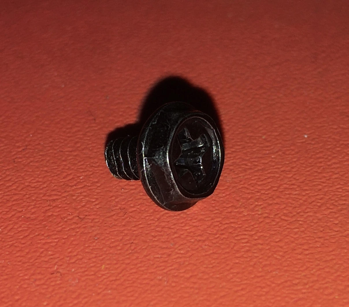

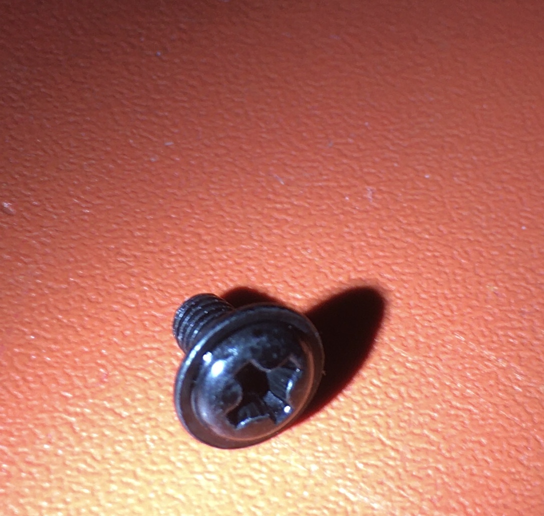

Hallo Leute,
da ich schon so eine gute Beratung für die Komponenten des PCs hatte, dachte ich mir Ihr könnt mir bei meinem Anfänger-Problem bestimmt auch weiterhelfen. :)

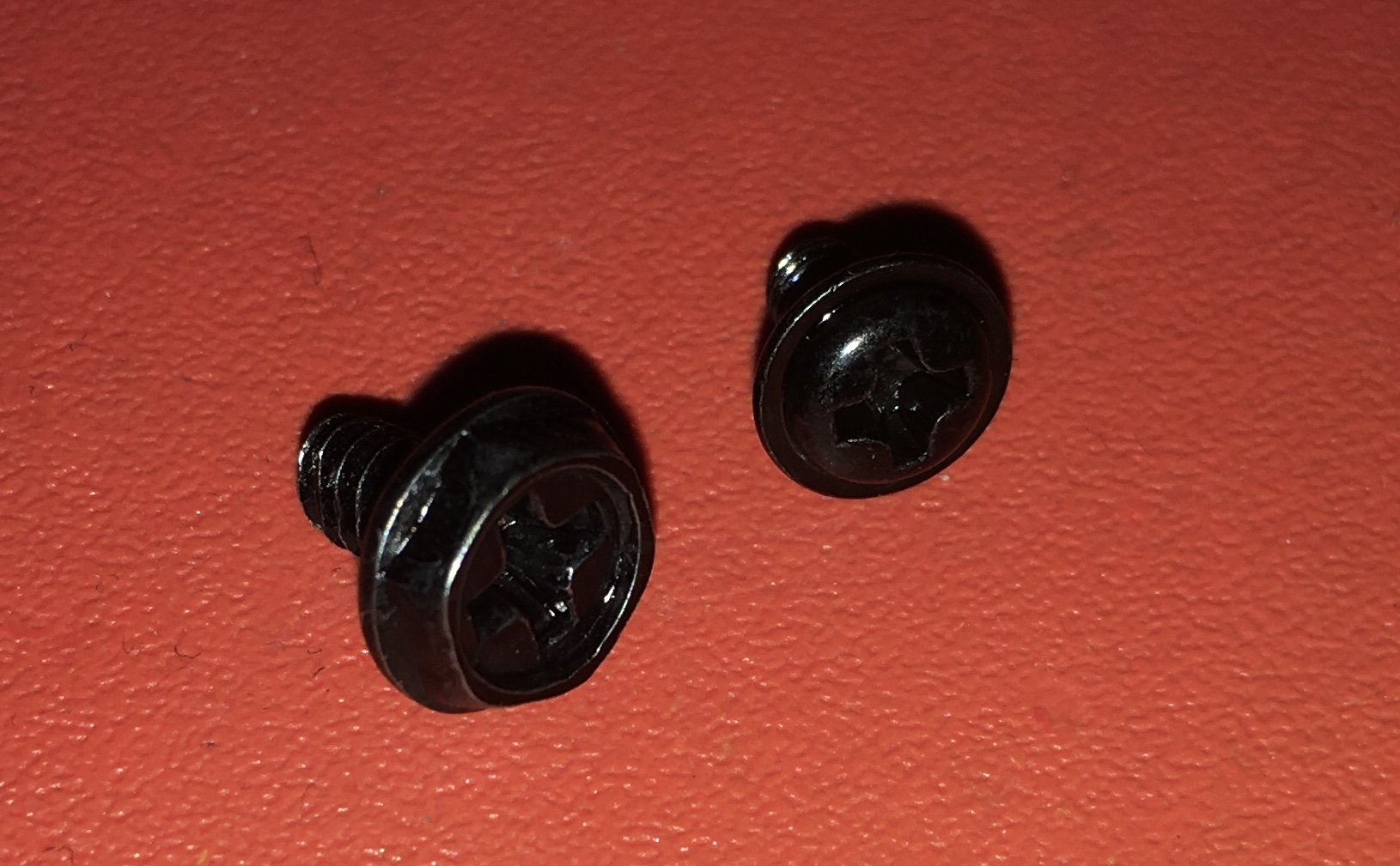

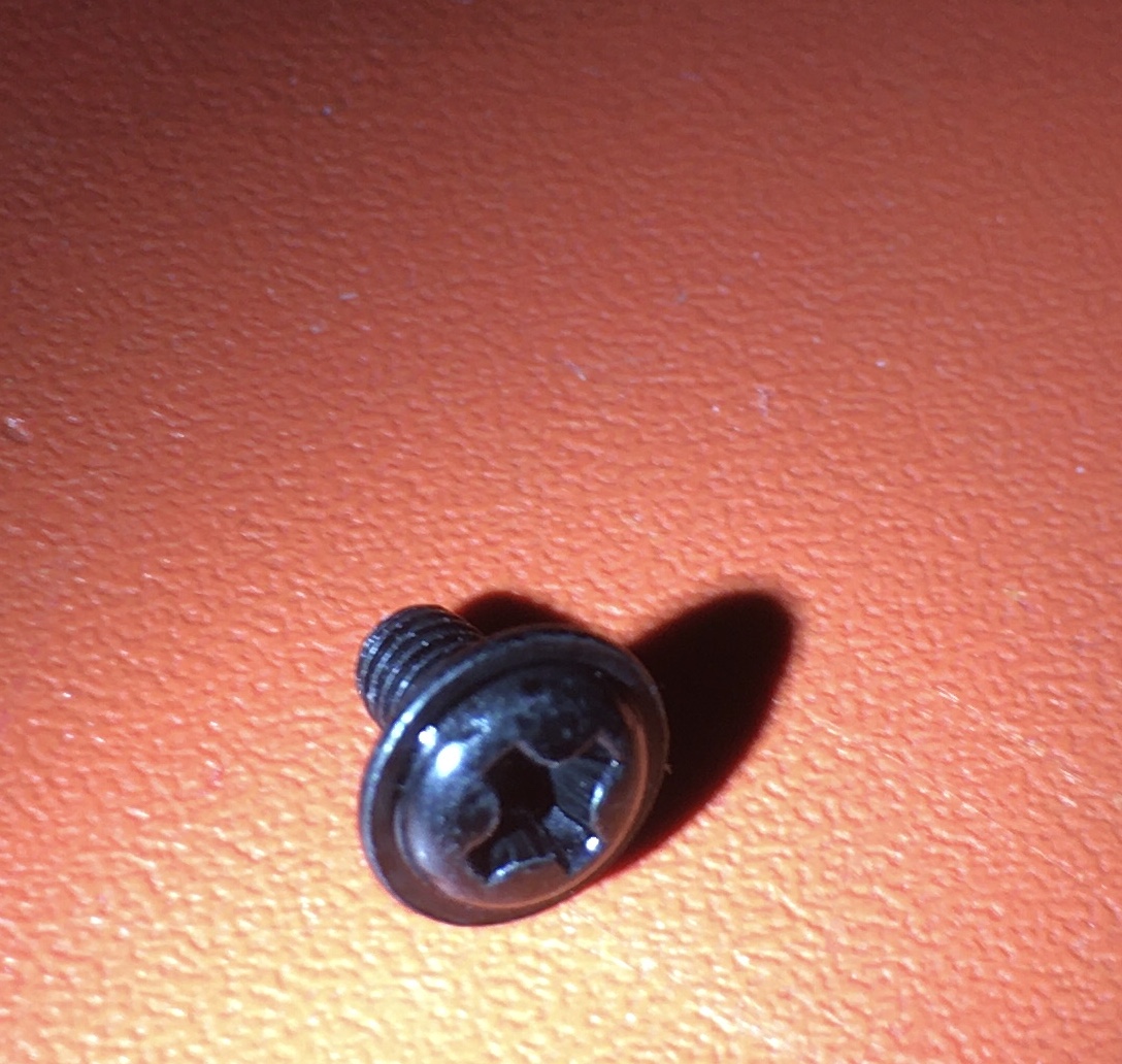

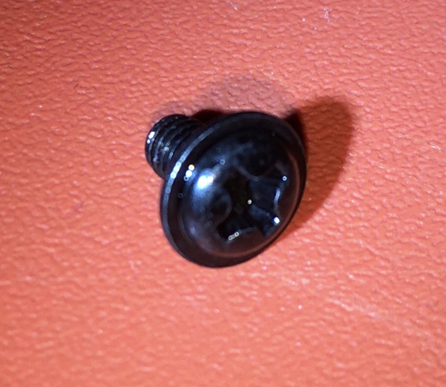

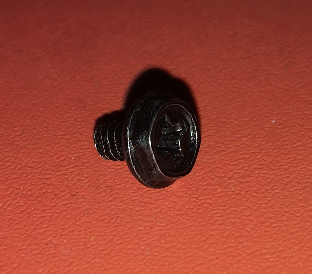

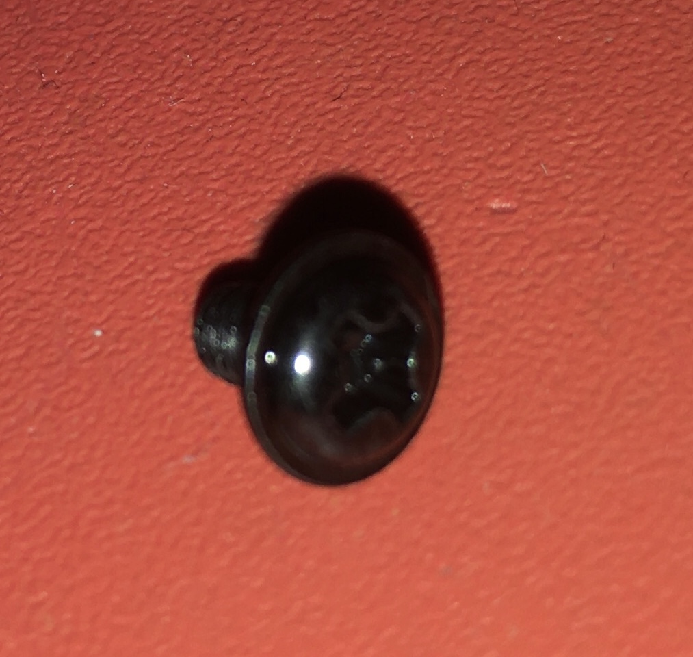

Ich bin gerade dabei den PC zusammenzubauen und das Mainboard einzubauen, da bin ich auf ein "Problem gestoßen". Beim Gehäuse (LC-Power 7037B Midi Tower) sind zwei verschiedene Schrauben dabei. Nun bin ich mir nicht ganz sicher, welche ich für das Mainboard verwende. Leider passen beide gefühlt gleich gut, wobei die größere sich früher "festdreht".
Ich hänge ein paar Bilder an auf denen die Schrauben zu sehen sind. Sind leider nicht so gut, aber vielleicht reichts.
Von der "größeren" Schraube sind auch nur fünf Stück dabei (Board braucht eigentlich 6). Von der anderen deutlich mehr.
Ersten 3 Bilder sind die kleinere Schraube, dann die große und ein Bild von beiden nebeneinander.
Vielen Dank im Voraus

Normalerweise ist immer ein zettel dabei mit der Beschriftung der Schrauben.
M3/M4 üblicherweise Mainboard ye nach Gewinde der Abstandshalter, welche das sind kann ich dir anhand der Bild nicht beantworten.
ps: Abstandshalter nicht vergessen
teste doch einfach welche schrauben in die mainboard standoffs passen, liegen sicher auch so welche bei, da schaun welche du brauchst
Danke schon mal für die schnellen Antworten. Hab jetzt noch ne dritte Art von Schraube gefunden, die gefühlt besser passt. Hab ich des grundsätzlich richtig verstanden, dass es erstmal egal ist welche Schraube, Hauptsache es hält?

Genau hier war mein Problem, da beide Arten gleich gut/schlecht gepasst haben. Jetzt habe ich ja die andere mit feinerem Gewinde (keine Ahnung ob man das so nennt :confused_alt:), die gefühlt besser passt.
Da Mainboard Abstandshalter entweder m3 oder 6-32 UNC Innengewinde haben, hast du 6-32 UNC Innengewinde, da M3 sich in UNC 6-32 reindrehen (würgen) lässt aber nicht hält und 6-32 UNC nicht in m3 passt.
Also nimm die Schrauben mit dem gröberen Gewinde.
Der Kopf der Schraube hat nichts mit dem Gewinde zu tun.
