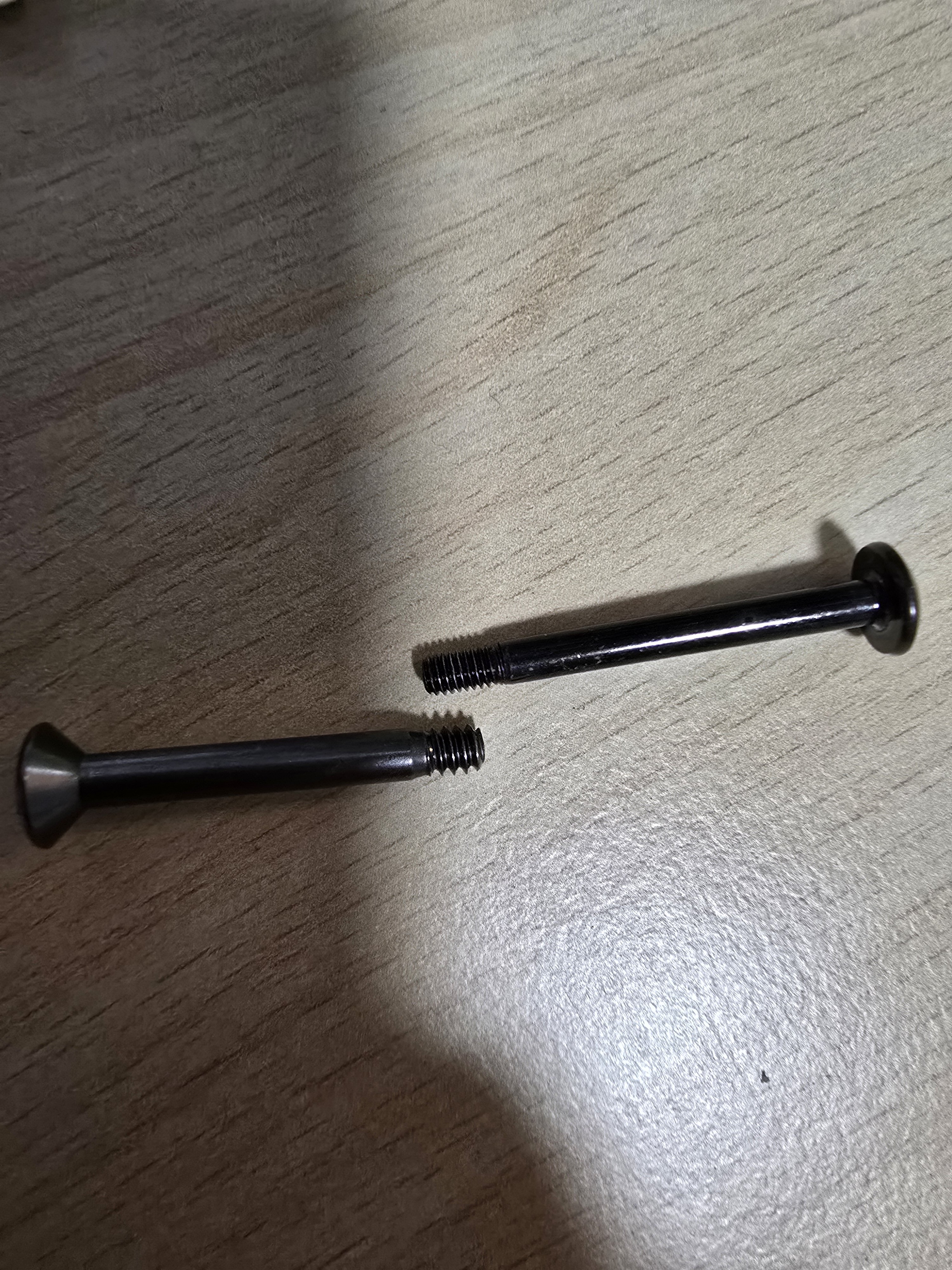

Ich hoffe, ihr könnt mir weiterhelfen! Ich möchte meine Wasserkühlung einbauen- habe aber keine passenden Schrauben für den Kühler (ist eine Ausus ProArt). Auf dem Foto seht ihr links mit Senkkopf die passenden Schrauben für Apex Stealth-Lüfter. Die habe ich aber gege Noctua getauscht. Ergo: Gewinde passt noch, nur durch den Senkkopf sind die Schrauben jetzt zu kurz. Jetzt hab ich mir bei Alternate von Alphacool M3-Schrauben in 30 mm Länge geholt aber irgendwie passt das Gewinde nicht. Weiß von euch jemand, was das für ein Gewinde ist und wo ich passende Schrauben herbekommen kann?

das Gewinde der Senkkopfschraube ist UNC 6-32
