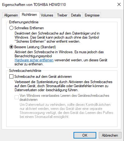

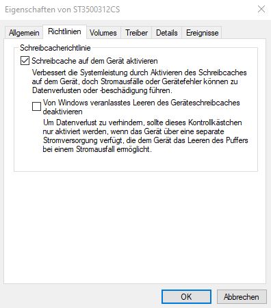

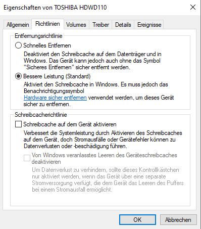

Das sind jetzt zwei Bilder einmal mit einer 500GB Seagate Festplatte die am Controller von der Hauptplatine hängt. Und die Toshiba ist eine Einheit vom Stripe-Set. Wenn ich jetzt bei der Toshiba das Häkchen unten reinmache, dann kommt die genannte Fehlermeldung. Ansonsten ist das die Standardeinstellung bei der Toshiba. Was bedeutet denn sicher entfernen. Was meint Windows damit? Oder wie entferne ich das Gerät sicher?

da haste hotplug im bios für sata aktiviert.
Die Beschreibung ist ja selbsterklärend.
Aha.
Also könnte es noch klappen. Mit dem Schreib-Cache? Dann deaktiviere ich das im BIOS.
Im Bios des Mainboards ist Hot-Plug als disabled eingestellt.

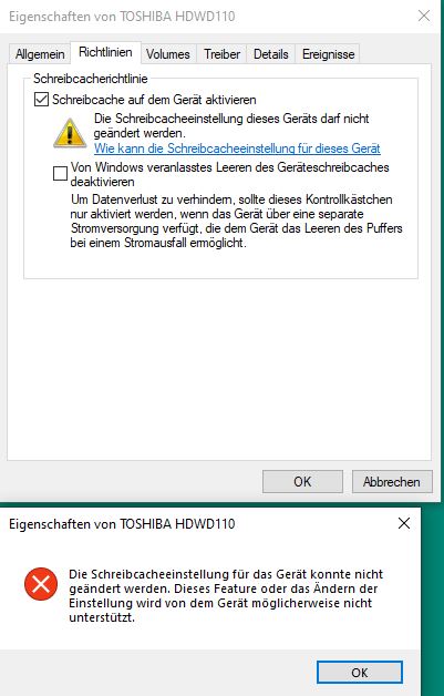

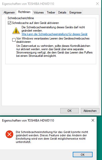

Das Bild zeigt eine Toshiba Festplatte, welche sonst am Startech-Controller angeschlossen ist.
Hier ist die HDD am Controller des Mainboards angeschlossen..
Selbe Fehlermeldung..

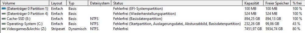

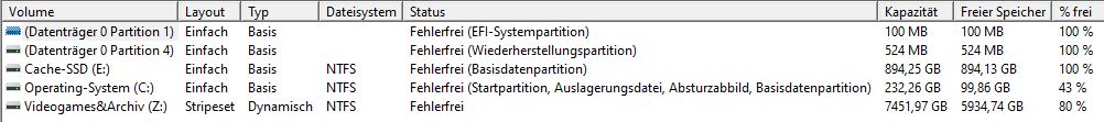

Wenn das Stripe-Set dynamisch angesprochen wird. Dass Windows bei dynamischen Datenträgern, den Schreib-Cache nicht aktivieren kann?
Kann ich das Stripe-Set von dynamisch auf Basis konvertieren? Nein oder? Weil es ein Software-Raid ist, kein Hardware-Raid.
Es gibt ein Programm mit dem kann man dynamische Datenträger in Basis Datenträger konvertieren. Das löscht keine Daten. Aber das Stripe-Set würde zerstört werden, oder?

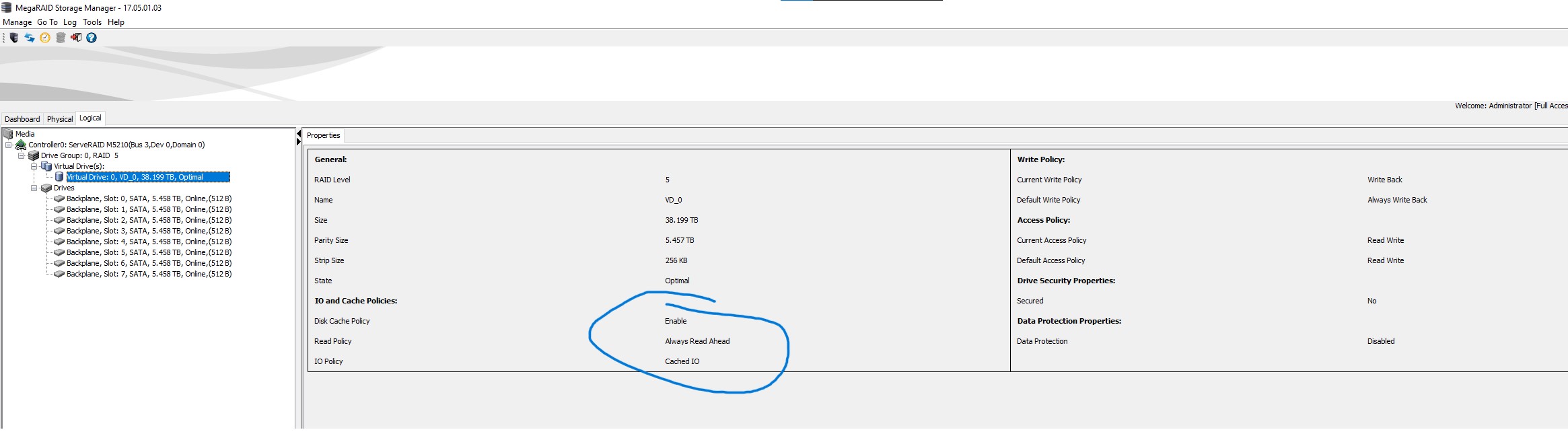

Windows sieht nur deinen Controller und nicht die Festplatten dahinter. Der Controller hat keinen Cache und ein Schreibcache ist da im System unter Windows auch nicht vorgesehen. Wenn du den Schreibcache deiner Festplatten im Array checken willst geh entweder ins EFI Menü des Controllers oder regel das mit der entsprechenden Software die für den Controller gedacht ist.
Beispiel LSI Controller:

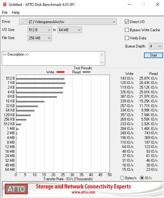

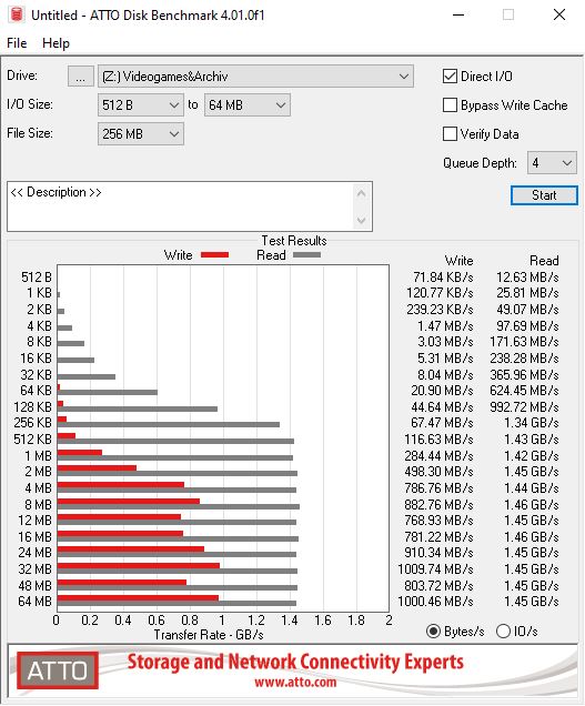

Atto Disk Benchmark bestätigt mir dass der Write-Cache nicht enabled ist..
