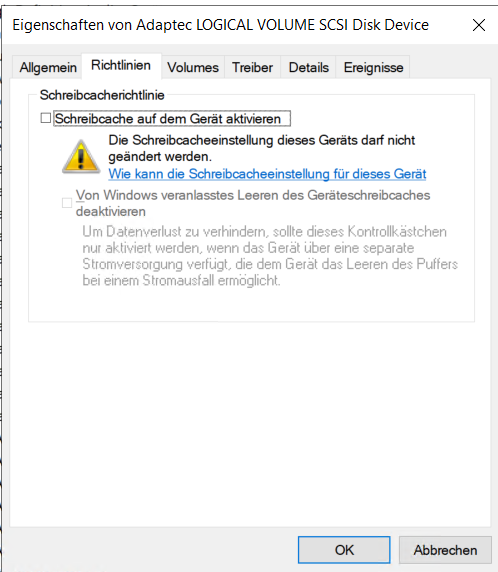

Ich hab ein Software-Raid-0 erstellt. Betreibssystem ist Windows 10. HDDs sind 8x 1TB Toshiba P300. Die Festplatten sind an einem StarTech-Kontroller Karte angeschlossen. 4 Festplatten jeweils pro Kanal (SAS). Die Festplatten haben einen SATA-Anschluss.
Treiber sind alle installiert.
Es kommt die Fehlermeldung: Der Schreibcache konnte nicht geändert werden. Dieses Feature oder das Ändern der Einstellung wird von dem Gerät möglicherweise nicht unterstützt.
Liegt es an der HDD-Kontroller-Karte oder dass ich ein Softwareraid erstellt habe?

Ich schätze Du meinst das hier:
Der Windows schreib Cache ist nur bei passthrough einstellung mögich.
Das bedeutet erkennt windows die Platte beim Namen (Meist Modelbezeichung) kannste es einstellen. Zeigt Windows aber z.B Logical Drive an geht es nicht. Dann wird der Controller Cache verwendet.
Und nein es läst sich nicht ändern. Wegen dem sonst doppelten Cache.

Den internen Festplattencache kannst Du nicht ändern!
Das was da Windows anzeigt als Festplattencache anzeigt ist RAM als Schreibcache

Im übrigen gibt es da nichts an Passthrough zu aktivieren, da du nicht in einer VM arbeitest und da es sich auch nicht um einen Hardware-RAID-Controller handelt.
Die Festplatten werden schon 1:1 an das System "durchgereicht"

den Windows Schreibcache kanst Du nicht ändern das wird vom Treiber/Controller beeinflusst/blockiert.
Den 64 MB HDD Cache kannst Du nicht beeinflussen!
