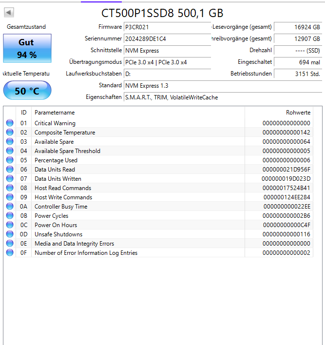

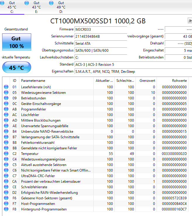

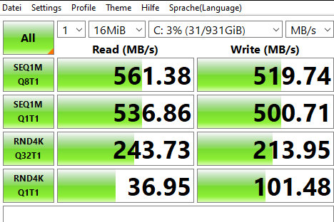

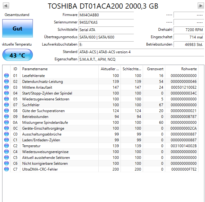

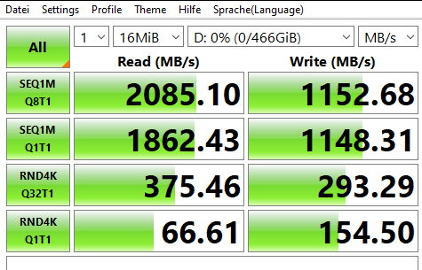

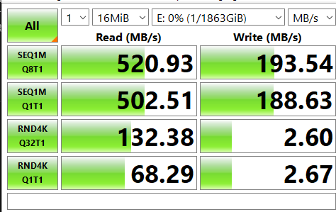

Guten Tag,
ich habe schon seit sehr langer Zeit das Problem, dass die Lese- und Schreibgeschwindigkeiten abbrechen bzw. direkt fallen.
Ich weiß allerdings nicht woran das liegen könnte. Ich habe schon vieles versucht, wie eine neue SSD gekauft und darauf
Windows installiert. Hat allerdings nicht viel gebracht, somit ist ein Softwarefehler von Windows schon einmal ausgeschlossen.
Ich habe noch Dateien hochgeladen mit den Infos über die Festplatten. Am CRC-Fehler bei der einen Festplatte muss man sich keine Sorgen machen, dass habe ich schon behoben und es entstehen auch keine neuen CRC-Fehler. Es sind noch weitere Test-Ergebnisse angehängt von jeder Festplatte. Vielen Dank für Eure Hilfe schon einmal im Voraus.

Die Crucial P1 die du da hast, ist zwar eine PCIe SSD, aber mit QLC chips und recht wenig cache. Die kann im worst case auf 30mb/s und latenzen auf HDD niveau fallen. In den meisten lastszenarien ist die MX500 flinker und vor allem konsistenter.

Auf der MX500 hast du E und C liegen oder? Och sehe da keine performance werte die zur DT01ACA passen.

Bei der P1 hast du fast ein kese/schreibverhaeltniss von 1:1 - Da ist das nicht gerade die Idelae SSD fuer

bei der crucial P1 wird es ruickeln, wenn etwas gleichzeitig auf die SSD schreibt und ein spiel gleichzeitig liest.
Bei der MX500 passiert das eigentlich nicht. Bei 43GB Glaube ich aber nicht, dass du es mit ihr getestet hast.
Waere echt hilfreich, wenn du sagen wuerdest, welche partitionen zu welcher SSD / HDD gehoeren und fuer was davon genau die benchmarks sind

gut habe ich zum Glück dort drauf installiert. Also als Fazit heißt das das es am Cache liegt, da er schnell voll wird und dadurch die Geschwindigkeiten schnell langsamer werden und man daran nichts ändern kann außer die Dateien richtig zu verwalten.
Nicht ganz, auch an den verbauten chips. QLC ist weniger halbtbar, hat schlechtere Latenzen etc, aber ist halt dafuer billiger. Eine gute flinke SSD sollte eine Kombination aus Schellen chips (SLC>MLC>TLC>QLC) und DRAM Cache haben. bei 8TB QLC SSDs laesst man wenn sie noch nicht so voll sind, aber aber auch gern einen teil der Cchips im SLC modus laufen, damit sie flinker werden. reine SLC SSDs gibt es heute kaum nocht :(
