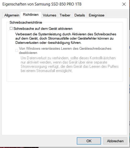

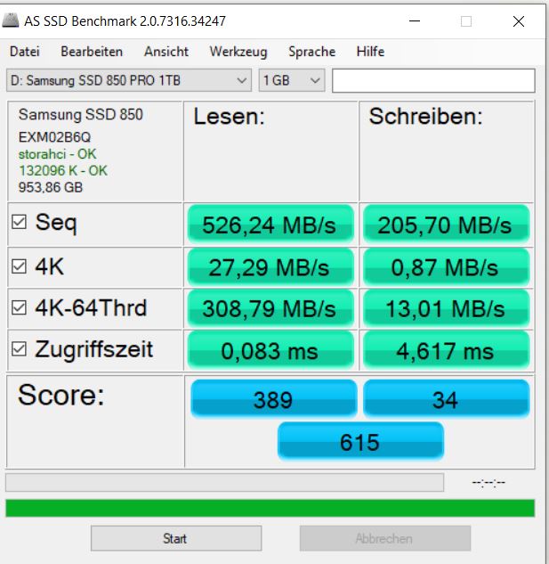

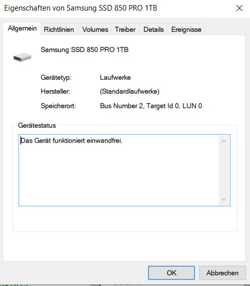

da ich an anderer Stelle nicht weiter komme, probiere ich es hier noch mal, da mir hier eigentlich immer geholfen werden konnte.

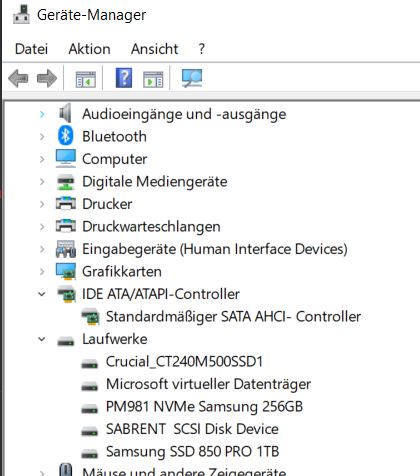

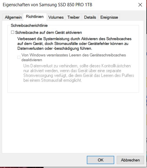

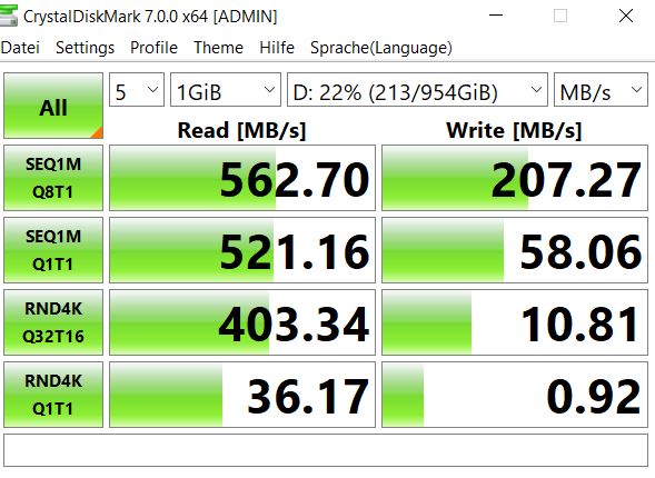

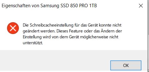

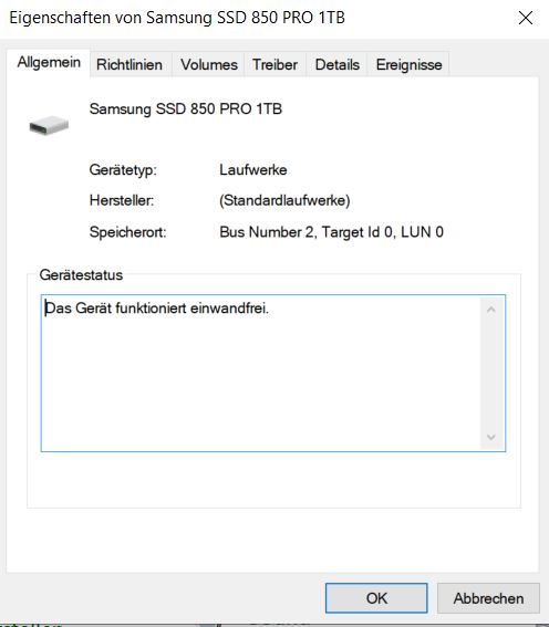

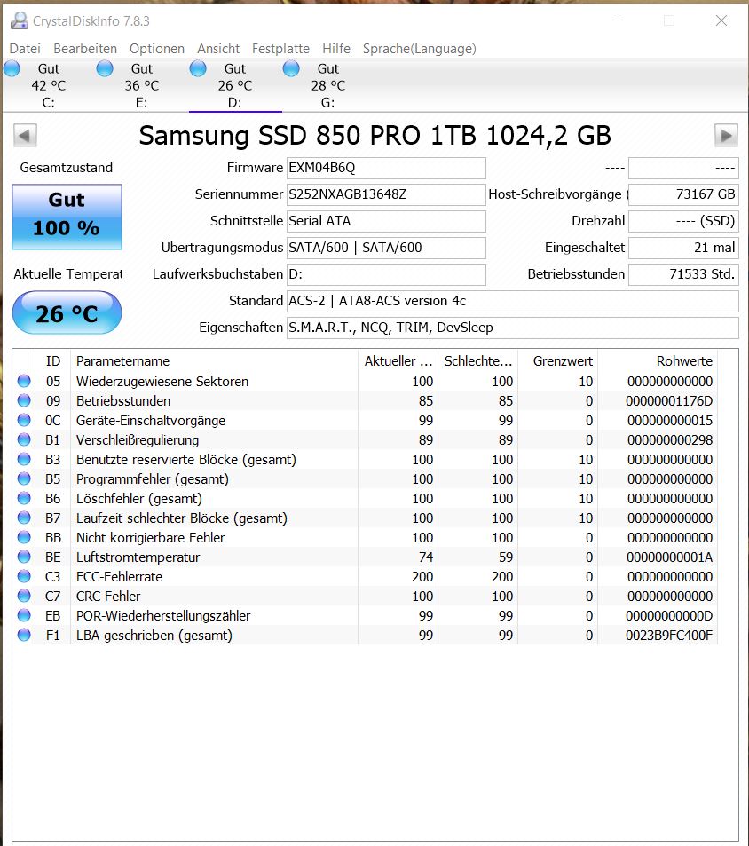

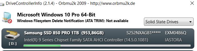

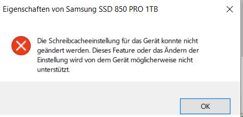

Ich habe eine SSD gebraucht gekauft (Samsung 850 Pro, 1TB) und habe nun gemerkt, dass die Schreibrate fast um die Hälfte geringer ist als sie sein sollte. Nun hat sich herausgestellt, dass ich wohl dazu den Schreibcashe im Geräte-Manager aktivieren soll, was leider nicht funktioniert (siehe Screenshots).
Da ich nun mit meinem Latein am Ende bin (alle Treiber etc sind auf dem neusten Stand, neuste FW ist installiert) wende ich mich nun vertrauensvoll an euch, ich bin nach wie vor überzeugt davon, dass hier ein Software Fehler und kein Hardware Fehler vorliegt.
Hier mal ein paar Screenshots:
SSD.JPGUnbenannt.JPGUnbenannt1.JPGUnbenannt2.JPGUnbenannt3.JPGUnbenannt6.JPGUnbenannt7.JPGUnbenannt8.JPG

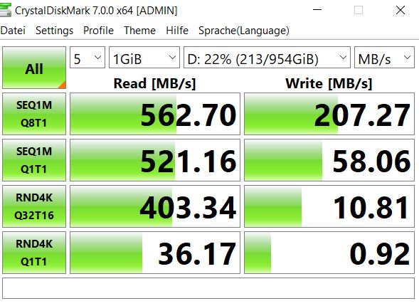

Guck dir meine Werte fürs Schreiben an,sie sind auf dem halben Wert wo sie eigentlich sein sollten. Und der Schreibcache lässt sich ja normalerweise ohne Probleme aktivieren, bzw Ist er eben im Standard bereits aktiviert.

Und ich habe die 1TB Variante, sollte also bissel mehr sein als bei dir.

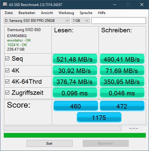

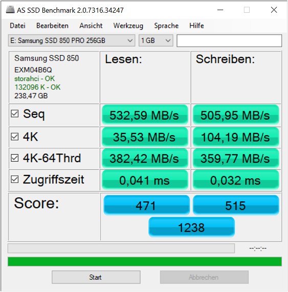

Hier mal eine leere 850 Pro 256 GB zum Vergleich. Schreibcache off läuft so langsam = abgebrochen!
(Ryzen 5 3600 - 4200 MHz // Asus B550)
So ist es.
Bei dir muss noch etwas anderes aktiviert sein was die Aktivierung vom Schreibcache verhindert - die 132096 K sehen auch etwas eigenartig hoch aus.
