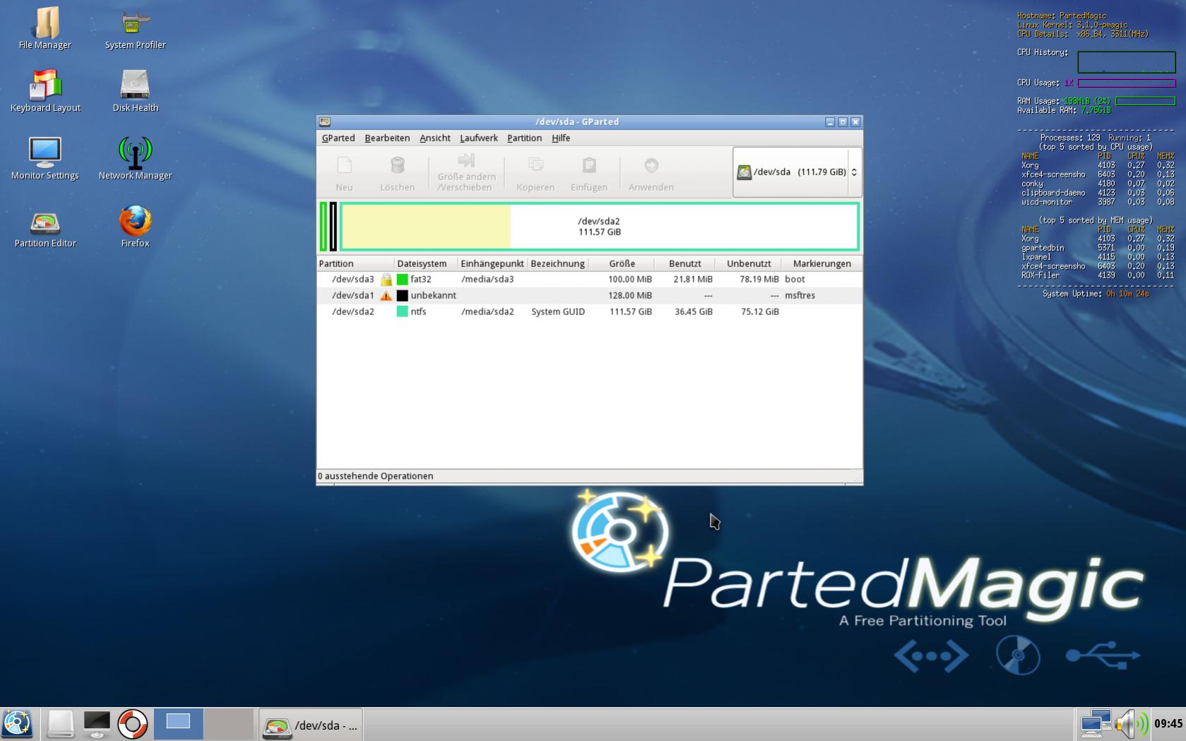

Ein UEFI System legt bei einer Neuinstallation eine versteckte Partition und eine FAT32 EFI Systempartition (ohne Laufwerksbuchstabe) an. Die versteckte Partition wird NICHT in der Datenträgerverwaltung angezeigt, hingegen die EFI Systempartition schon. Die "versteckte"Partition ist 128 MB groß, die EFI Systempartition 100 MB.
In der EFI Systempartition werden Daten für das Booten abgelegt. Unter anderem werden dort Daten abgelegt, damit das UEFI System mit MBR Initialisierung umgehen kann.
Hast du nicht neu installiert, was dringend empfohlen wird, fehlt dir nun die EFI Systempartition.
Deshalb kommt es wahrscheinlich zu einer Bootkette.
Es muss zwingend ein 64 bit Windows 7 installiert werden ...
Wenn man ein UEFI System besitzt, sollte man nach Möglichkeit das System auch via UEFI BOOTLOADER auf GUID/GPT installieren. Zwingend vorgeschrieben ist es aber nicht.
Diese beiden Möglichkeiten hast du :
ERSTE: Will man via UEFI BOOTLOADER installieren, MUSS bei PC Start und eingelegter 64 bit Windows 7 Setup DVD das UEFI BOOTMENÜ aufgerufen werden (meistens die Taste F8). Im UEFI BOOTMENÜ existieren dann 2 Einträge für das DVD Laufwerk. Einmal MIT UEFI Kennung und einmal OHNE UEFI Kennung. Bei der Auswahl des DVD Gerätes mit UEFI Kennung, startet der UEFI BOOTLOADER. Damit dieser dann korrekt eine GUID/GPT Initialisierung vornehmen kann, dürfen sich auf der Systemplatte KEINE MBR Partitionen befinden. Diese löscht man also im Partitionsmenü von Windows 7 Setup und läßt Windows 7 auf leere Platte installieren.
ZWEITE: Will man "normal" via MBR Bootloader installieren, muss bei PC Start nur noch via DVD Laufwerk von der DVD gestartet werden, so also, wie man es bisher gewohnt war. (Oder man wählt aus dem UEFI BOOT MENÜ das DVD Gerät ohne UEFI Kennung aus). Dann wird Windows 7 auf eine MBR initialisierte Systemplatte installiert.
Dabei wird trotzdem eine EFI Systempartition angelegt, die nichts mit der System Reserved von Windows 7 gemein hat. Ich denke, die "versteckte Partition" wird dann nicht eingerichtet. Sicher bin ich mir aber nicht, weil mein System mit dem UEFI BOOTLOADER installiert wurde.
Eine Systemplatte und deren Einrichtung bei einem UEFI System sieht unter GPARTED folgendermaßen aus :
>>> siehe Bild. Beachte dabei auch die "Markierungen".
