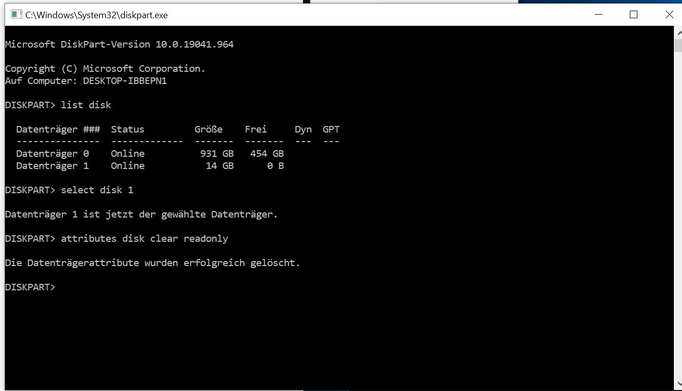

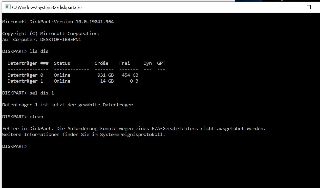

Leider zu früh gefreut. Ich konnte die Partition zwar löschen, kann aber weder unter Windows noch unter Linux eine neue Partition anlegen. Er bricht immer mit einer Fehlermeldung ab. Jetzt kann dem Stick auch kein neues Volume zugeordnet werden. Anbei Screenshots von Diskpart.
Der Stick ist wohl leider doch Schrott.
