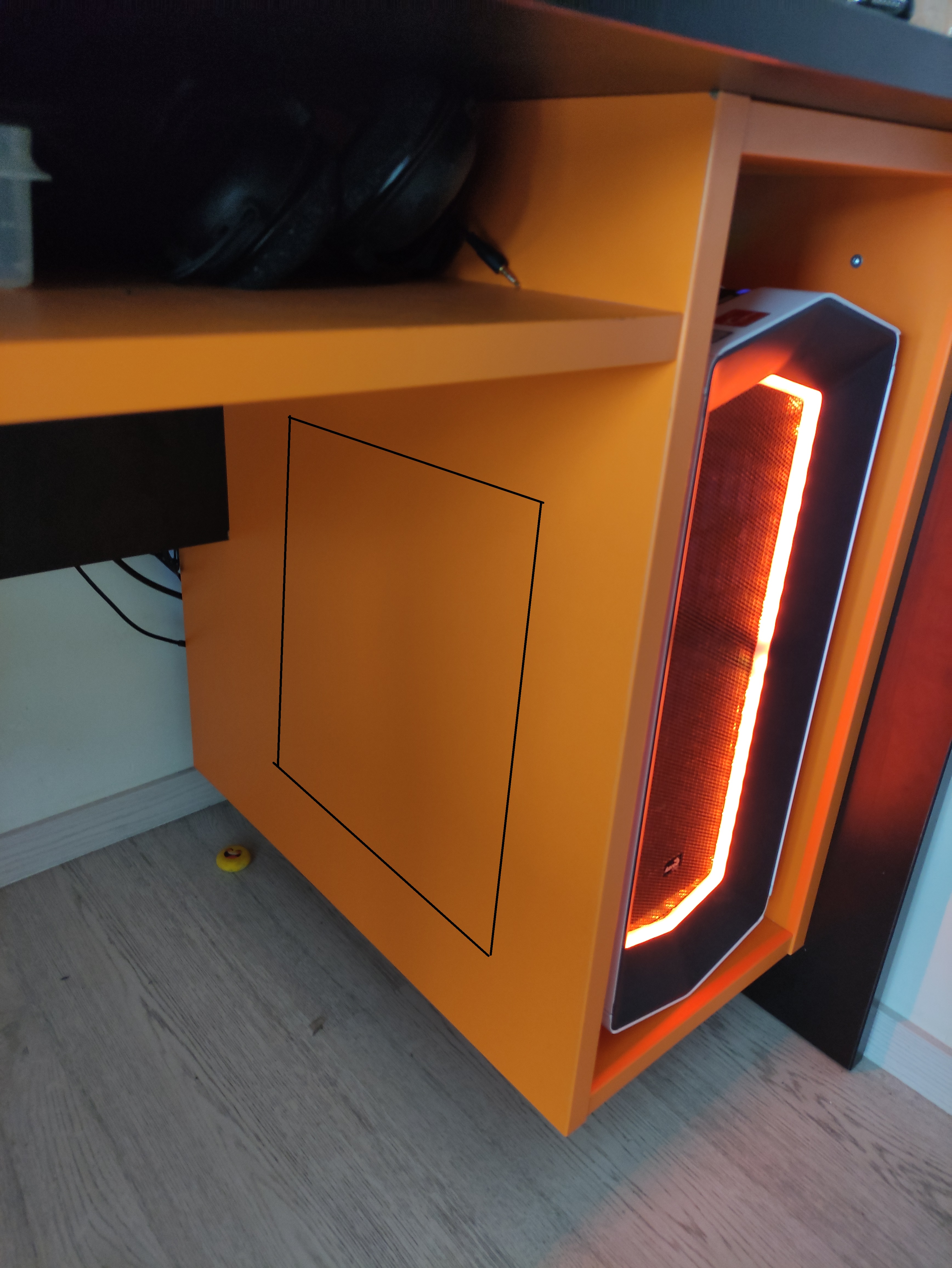

Hi,
ich hoffe ich bin hier richtig. Ich möchte meinen Schreibtisch etwas Modden. Und zwar möchte ich den Bereich, der schwarz makiert ist, aussägen. Das Aussägen ist kein Problem mit Borher und Stichsäge. Mir stellt sich die Frage, wie ich das danach am besten verkeide, da man mit Stichsäge nie 100%ig greade sägen kann.
Ich dachte an einer Art schwarzen Gummiumrandung in U Form zum darauf stecken. Finde aber nichts geeignetes.
Vielleicht hat jemand eine Idee.
Viele Grüße
In der passenden Farbe lackierte Holzleisten. Kosten im Baumarkt 1,50 der Meter.
Edith....Oberfräse haben nur wenige.
ich würde zB. Holzleisten in Winkelausführung auf Gehrung schneiden und damit die Schnittkante verkleiden. Es kommt darauf an welche Materialien du verwenden willst, Holz oder Metall, Kunststoff wäre auch möglich. Einsatzmöglichkeiten gibt es unendlich.
Oder eben mit Stichsäge und Anschlag arbeiten, gibt super Ergebnisse
Winkelprofile aus Alu

Ich habe sowas ähnliches vor ein paar Jahren mal an einem Schrank gemacht. Zum Verkleiden habe ich Alu-Winkelprofile aus dem Baumarkt rund um das Loch gemacht. Ich hab damals einfach doppelseitiges Klebeband benutzt, auf Funier hat das gut gehalten.

Möglichkeiten zum geraden Aussägen:
Oberfräse
Tauchsäge
Stichsäge
Tischkreissäge
Bei allen Möglichkeiten braucht man einen Anschlag.
Ich würde mir weniger über die Geradheit Gedanken machen, sondern darüber bei beschichtetem Material ausrissfrei zu trennen.

Google Mal nach Kanntenschutz, hat man häufig für Bleche es gibt aber auch breitere Ausführungen. Ist eine sehr günstige einfache alternative. Für die Ecken ist das dann aber auch nicht perfekt.
Edit: der Kanntenschutz würde dann deine unsauberen Schnittkanten verdecken.

Ich gehe davon aus, dass das eine Luftöffnung für deinen Rechner sein soll ?
Du kannst entweder den ganzen Teil heraustrennen und dann im Baumarkt passende U-Profile in Alu und Kunststoff kaufen und die dort passend zugeschnitten einkleben ...
ODER
Du machst gleiches, nur lässt du 1-2 Streben stehen und nutzt von Außen Lüftergitter wie zB von Watercool: https://shop.watercool.de/B-Ware-Fan-Grill-3x140-Classic-black
ODER
Im Baumarkt bekommst du auch Gitter aus Stahl oder Alu, die du von Außen ebenfalls vollflächig davor setzten und befestigen könntest.
Ob dann mit oder ohne Lüfter bleibt letztlich dir überlassen.
Falls du dort ein Fenster haben möchtest: Acrylglas kaufen bzw. passend zuschneiden lassen. Die durchsichtige Fläche abdecken/abkleben und den Rest zB in schwarz mit der Sprühdose lackieren.
Dann die Scheibe mit der lackiereten Seite nach innen montieren.
