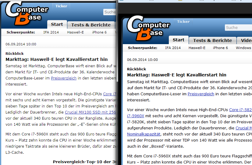

ich habe ein Problem:
Ich habe Win7 neu installiert und eingerichtet, bin eigentlich soweit fertig. Was aber unerträglich ist, ist dass die Schrift in Chrome sehr unscharf ist.
Beim Firefox dagegen sehr scharf (siehe Bild)
Was ich alles gemacht habe:

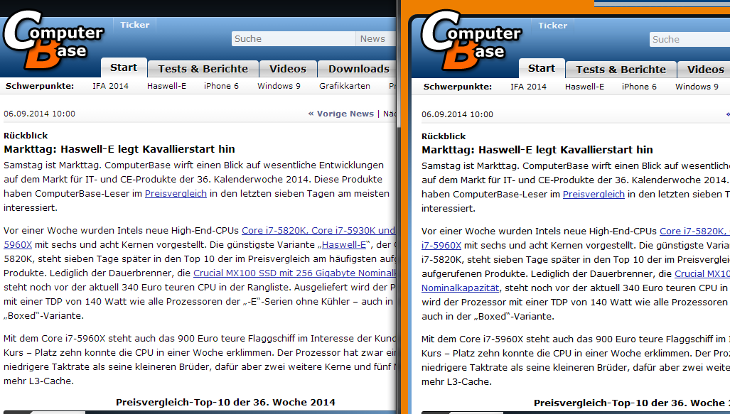

€: Internet Explorer ist genauso unscharf wie chrome seh ich gerade
Danke
Die Schrift in FF ist immer noch etwas dicker, finde ich fast lesbarer...

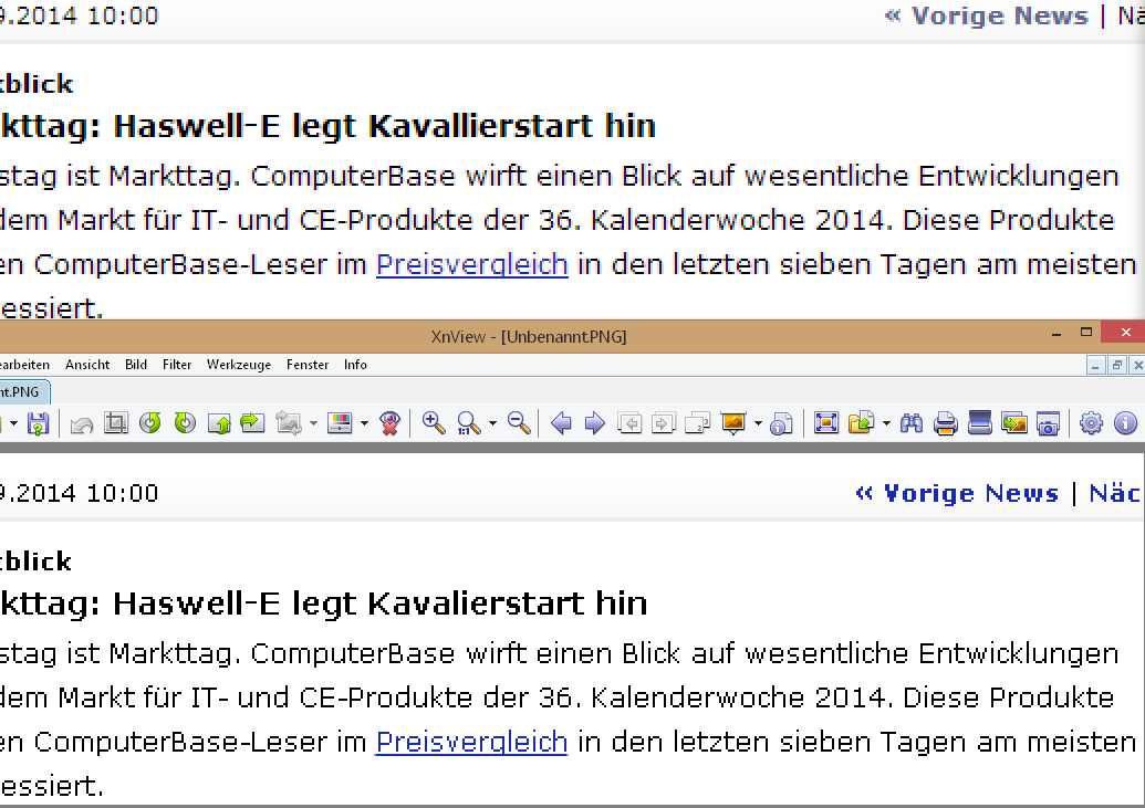

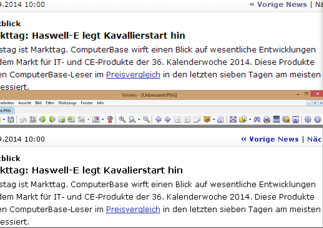

Das ist aber noch immer unscharf. Hier mal ein Vergleich oben von dir unten von mir.
