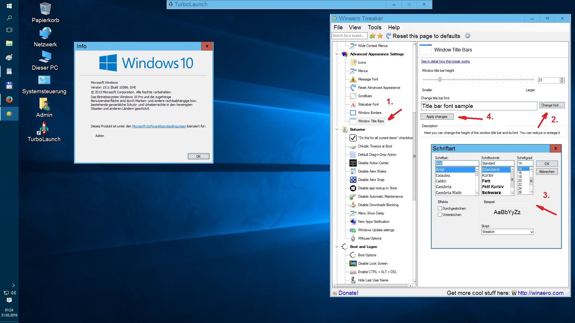

Hier ein paar Screenshots:
http://www2.pic-upload.de/img/30144181/desktop.png
http://www2.pic-upload.de/img/30144188/desktop2.png
http://www2.pic-upload.de/img/30144190/desktop3.png
Man sieht da auf den Bildern z.B. das manche Linien von den Buchstaben dicker die anderen dünner sind..

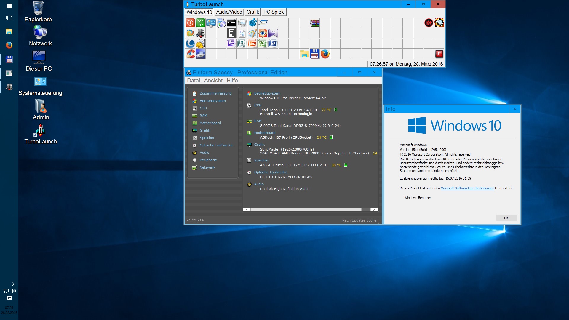

Also ich habe ClearType wieder aktiviert.. macht die Buchstaben nur wenig schärfer. Manche Buchstaben haben immer noch unterschiedliche stärken was richtig nervt und man Augenkrebs davon bekommt..

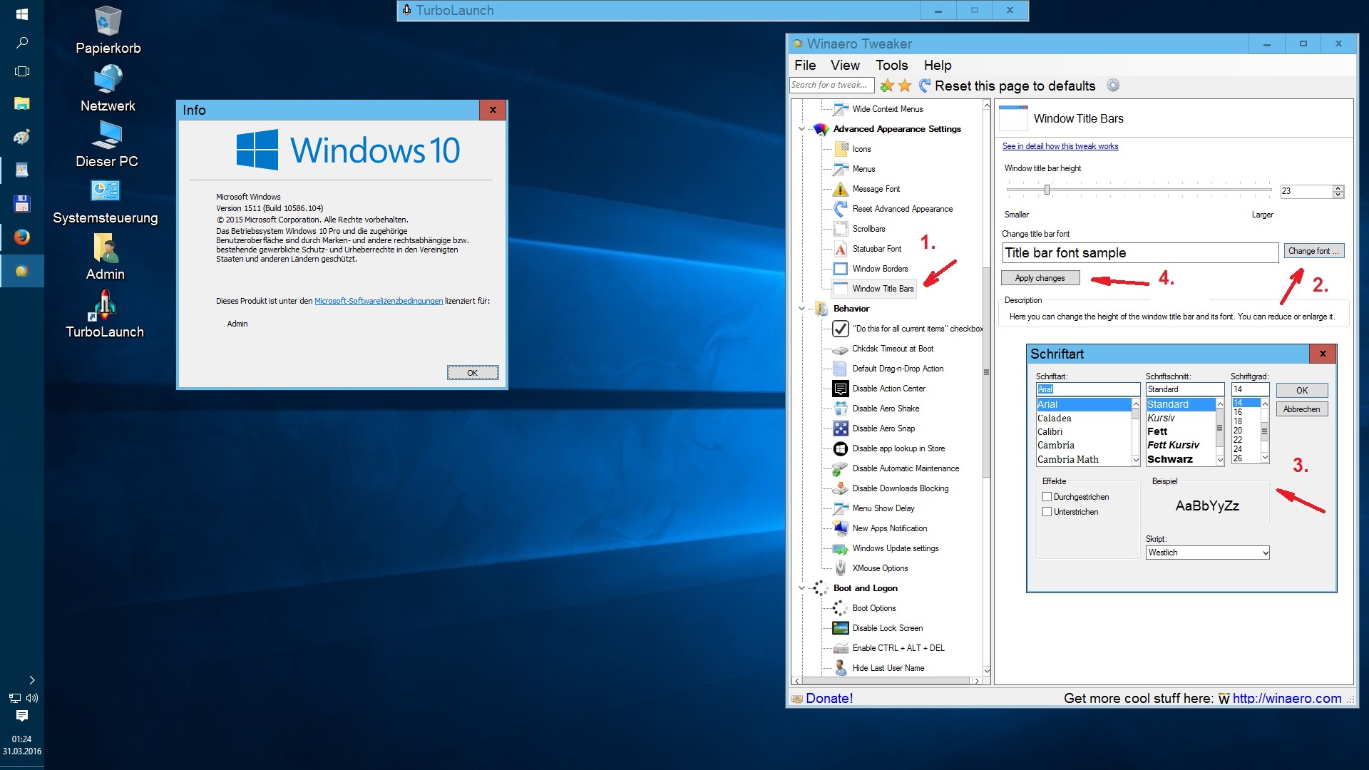

Hier sind alle infos von Windaero Tweaker !
http://winaero.com/blog/the-list-of-winaero-tweaker-features/

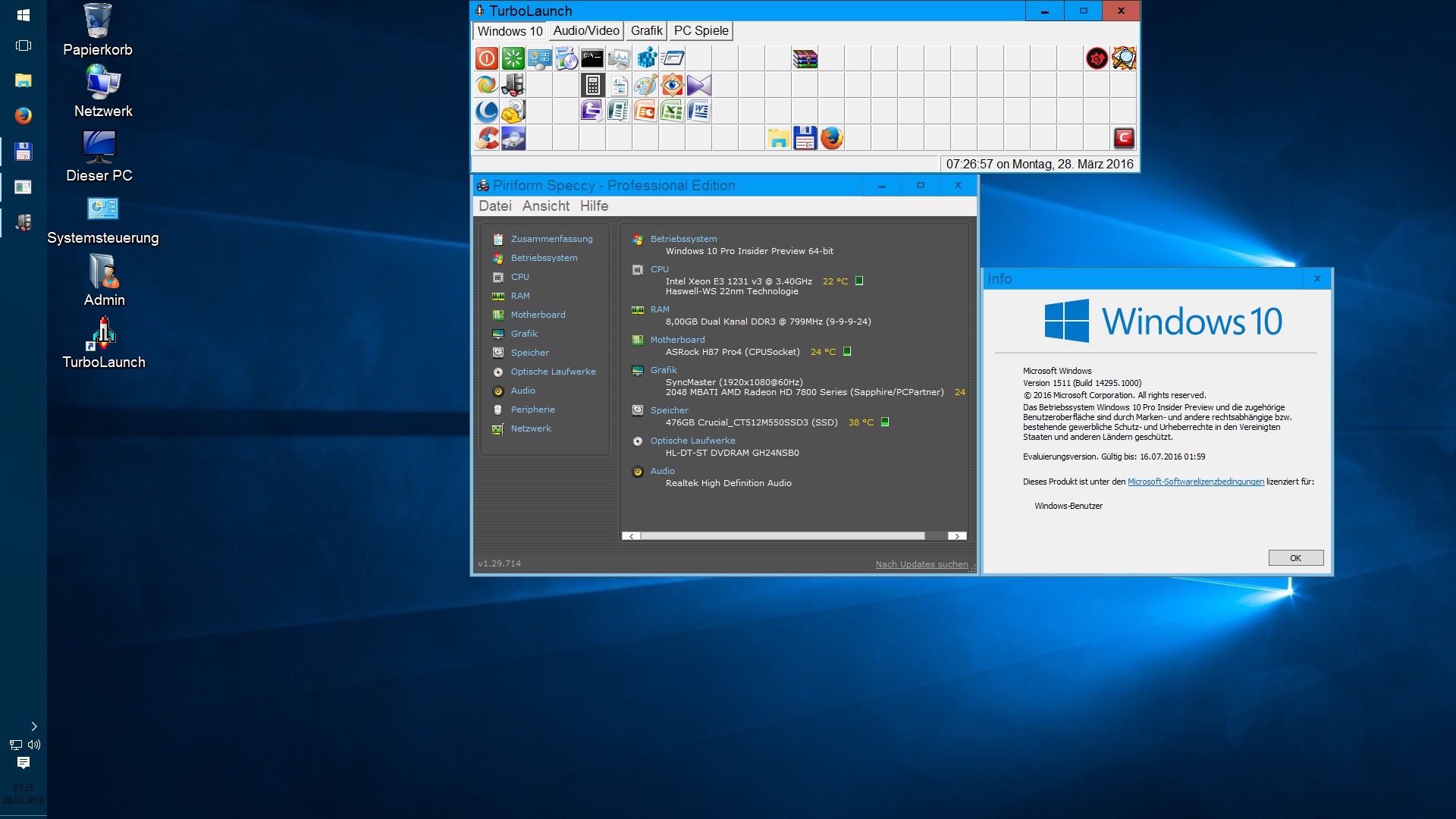

Und Bilder von Windows 10 Insider Build 14295

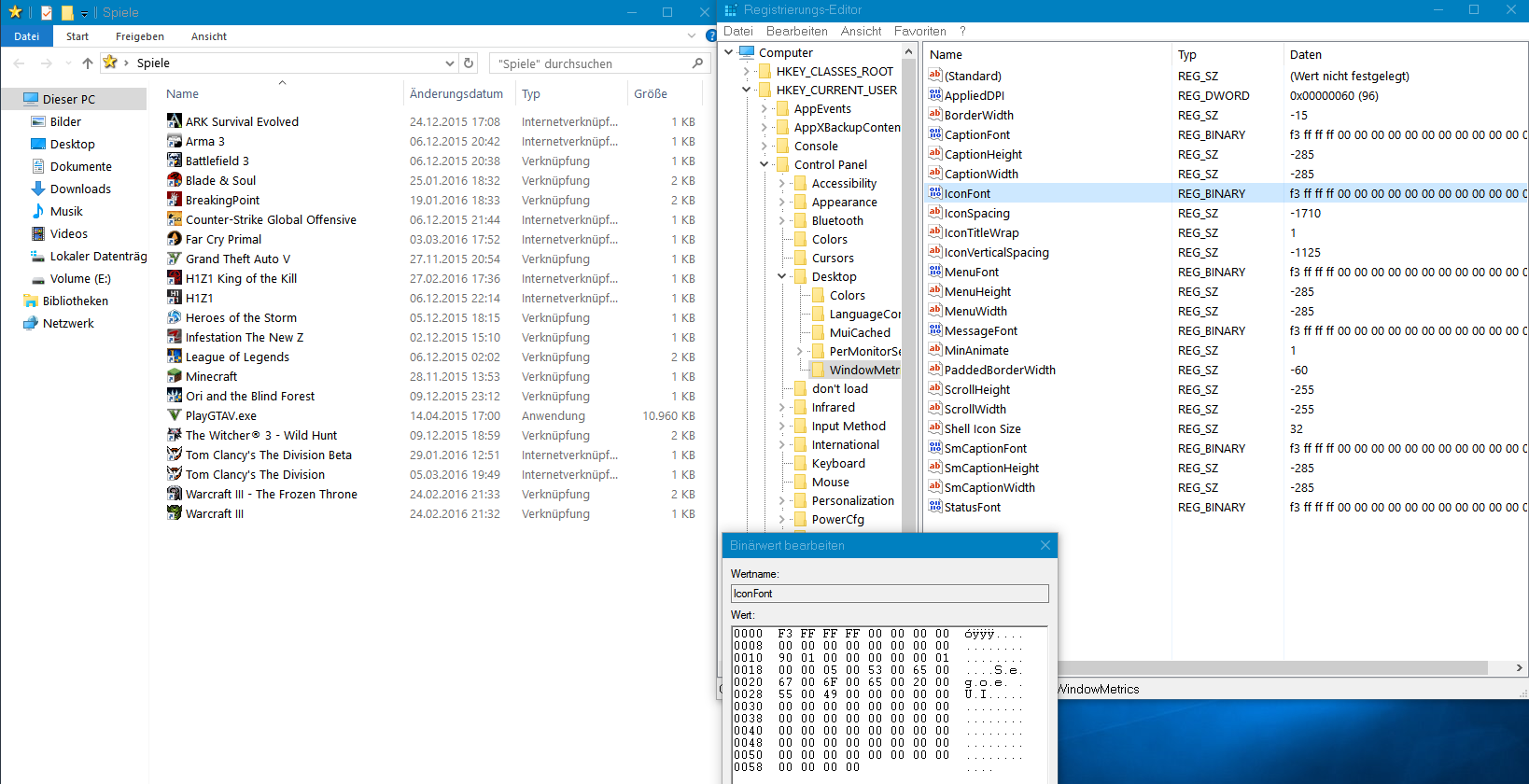

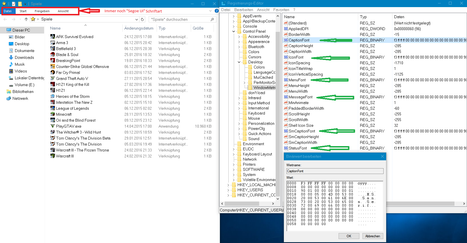

HALBWEGS LÖSUNG:
Habe eine Lösung gefunden, um die Schrift NUR auf dem Desktop und die Schrift von Dateien in Ordnern Scharf zu machen.
Ich hatte das Problem damals auch unter Windows 7.
Windows 7 wie auch Windows 10 hat die "System Schrift Art" soweit ich weiß automatisch auf "Segoe UI" eingestellt.
Ich habe in Windows 7 damals die Schrift auf "MS Sans Serif s" umgestellt und man sah den riesen Unterschied!

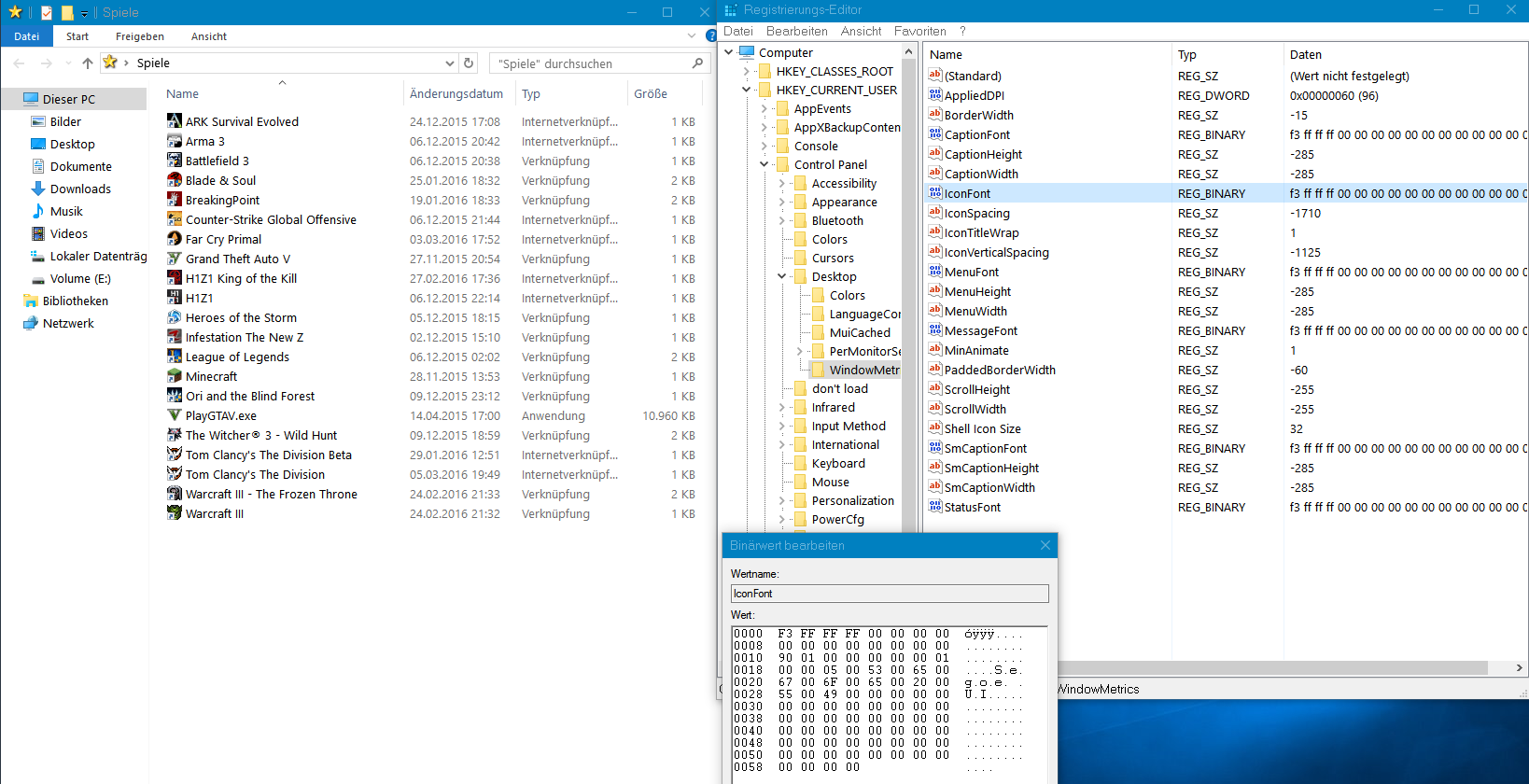

Nun unter Windows 10 ist es komplizierter, man muss nämlich in der Registry rumfummeln um die Schriftart zu ändern. Aber dafür gibt es ein hilfreiches Tutorial:
Windows 10 Schriftart ändern
Geht aber zuerst in eure Registry:
HKEY_LOCAL_MACHINE\SOFTWARE\Microsoft\Windows NT\CurrentVersion\Fonts\
Und schaut nach ob ihr dort die Schriftart namens "MS Serif Sans" habt. Wenn ja dann befolgt ihr die Anweisungen im Video. Ihr öffnet also die Software und gebt dort "MS Serif Sans" (Ohne Anführungszeichen) ein und drückt auf Enter. Dann die restlichen Anweisungen wie im Video befolgen!

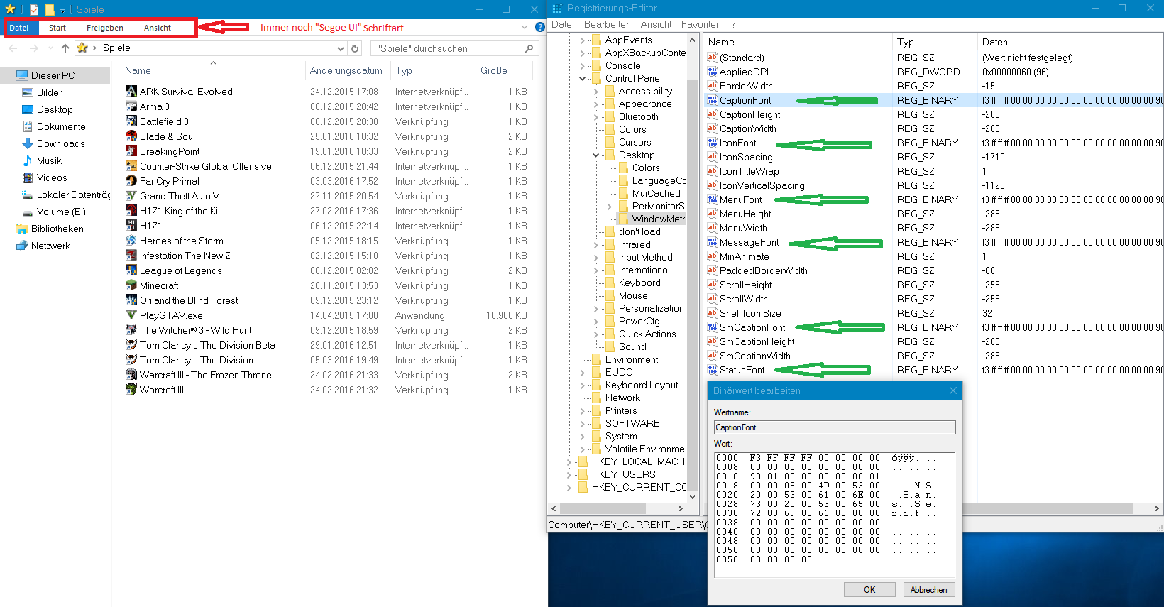

Hier könnt ihr den Unterschied zwischen den beiden Schriftarten sehen:
BILD1: Segoe UI
BILD2: MS Sans Serif
PROBLEM: Wenn man in Windows 7 die Schriftart geändert hat, wurde die Schrift für das gesamten System geändert..
Unter Windows 10 wird nur ein großteil geändert.. Siehe BILD2 oben Links das rot markierte Kästchen, dort ist die Schriftart immer noch "Segoe UI". Dies Betrifft auch die Schrift unter "Start".
Ich werde weiter herumtüfteln und nach einer Lösung suchen wie man im gesamten Windows 10 System die Schriftart ändern kann..

LÖSUNGEN:
Habe möglicherweise eine Lösung gefunden.. Seit dem sind die Schriften besser.
RegEdit:
HKEY_CURRENT_USER\Software\Microsoft\Windows\CurrentVersion\Explorer\Advanced\
Doppelklick auf "ListviewShadow" und den Wert auf 0 setzen.. Soll die Schattierung hinter den Buchstaben entfernen

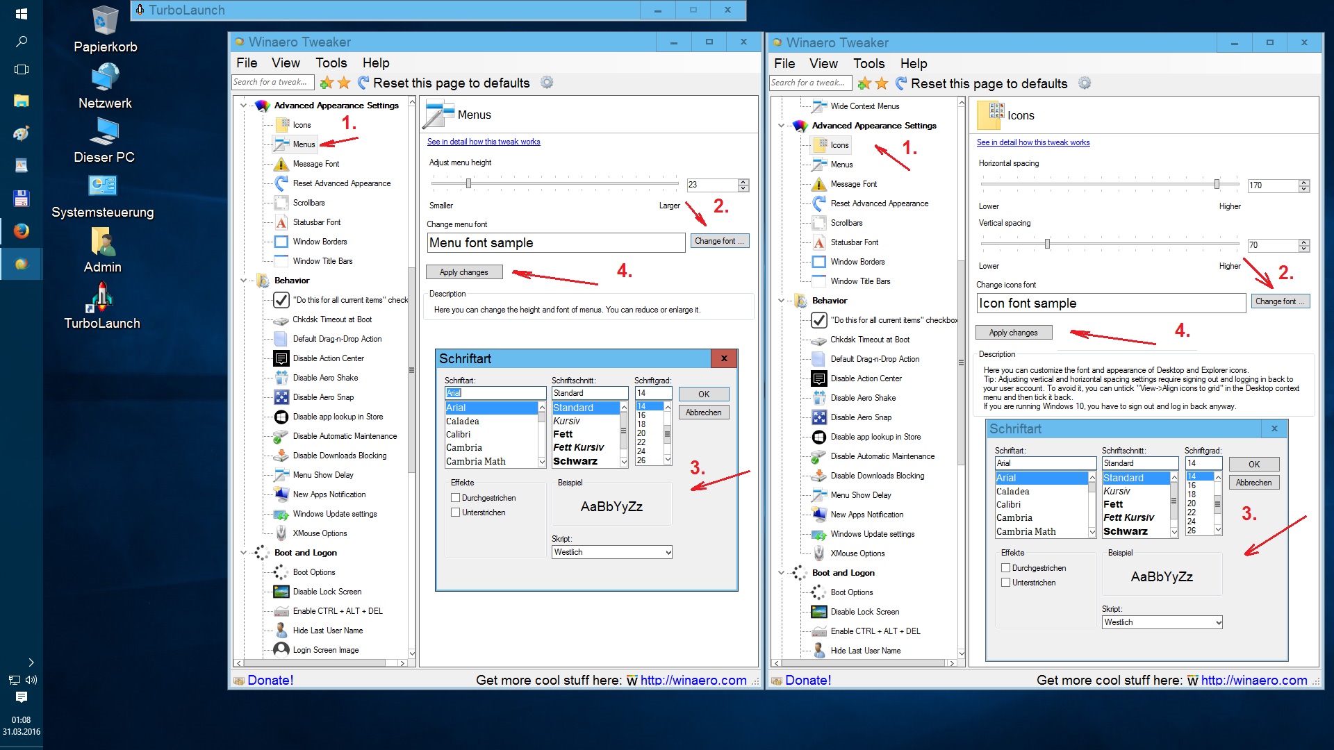

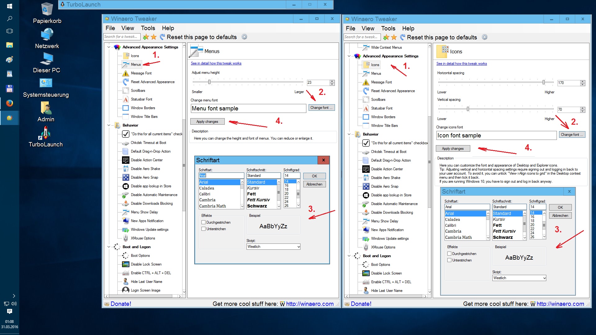

Also habe Windaero Tweaker genutzt davor, macht anscheinend das selbe mit der Registry wie ich oben beschrieben habe.
Jedoch bleiben die Schriften gleich in den Ordnern oben bei der "Reiter-Leiste"

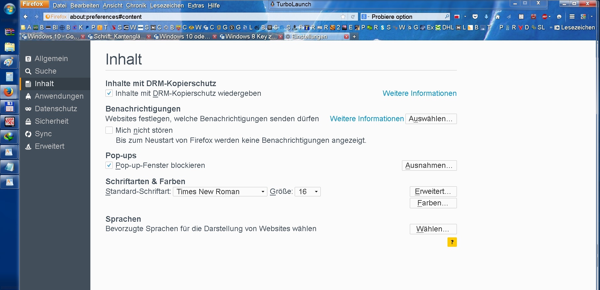

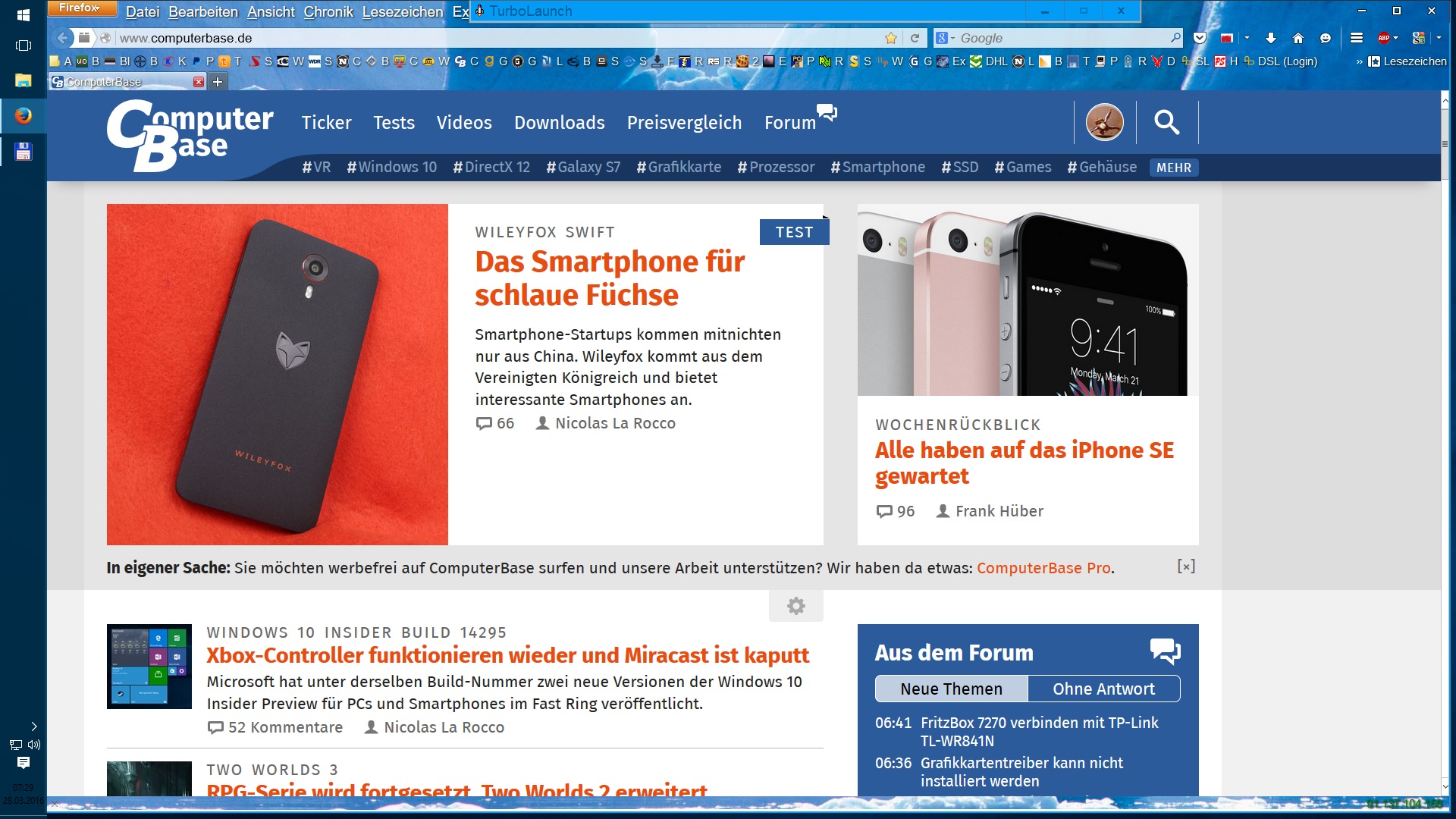

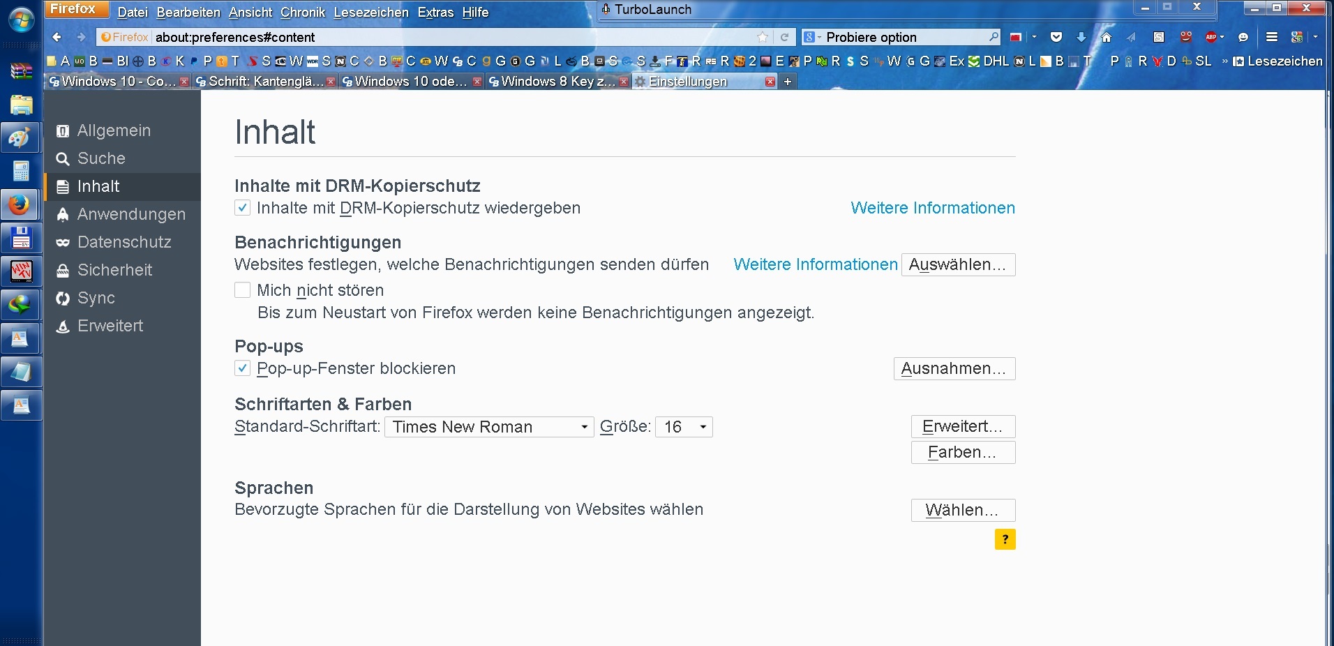

Mein Browser hat aber immer noch Probleme mit der Schrift. Sehe immer noch ausgefranste Buchstaben
Ich benutze seit langen Mozilla Firefox mit Classic Theme Restorer, ohne Probleme mit der Schriften Win 7 und Win 10 dank Windaero Tweaker.
Reiter-Leiste an Schriftgröße anpassen 14 punkte = Reiter-Leiste 24 punkte.

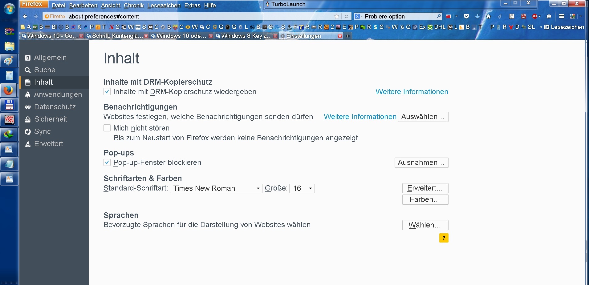

Mit Mozilla Firefox, habe ich keine Probleme mit der Schriften siehe Screenshot unten!
Genau, bei dir sieht es auch nich sooo gut aus.. genau das selbe Problem habe ich auch.
Und zwar sieht man das die Buchstaben leichte Kanten haben. Nicht nur das du hast wsl deinen Rechner auf 125% eigestellt, denn die Schrift ist ja echt größer, das möchte ich aber nicht
Und auch bei den Wörtern oben "TurboLaunch" oder "Probiere Option" sieht man leichten weißen Schatten dahinter..
Wie gesagt genau diese Probleme will ich beheben..
