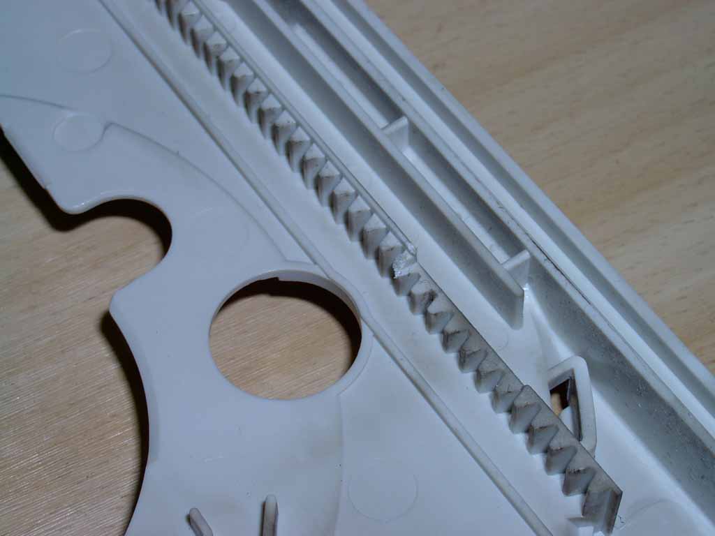

Moin.
Ich habe das Problem gefunden.
Ein Zahn hat sich verabschiedet und der abgerochene Rest hatte sich immer verhakt.
Hab ich nur ein bisschen "geglättet" und schon funzt wieder alles einwandfrei :D
