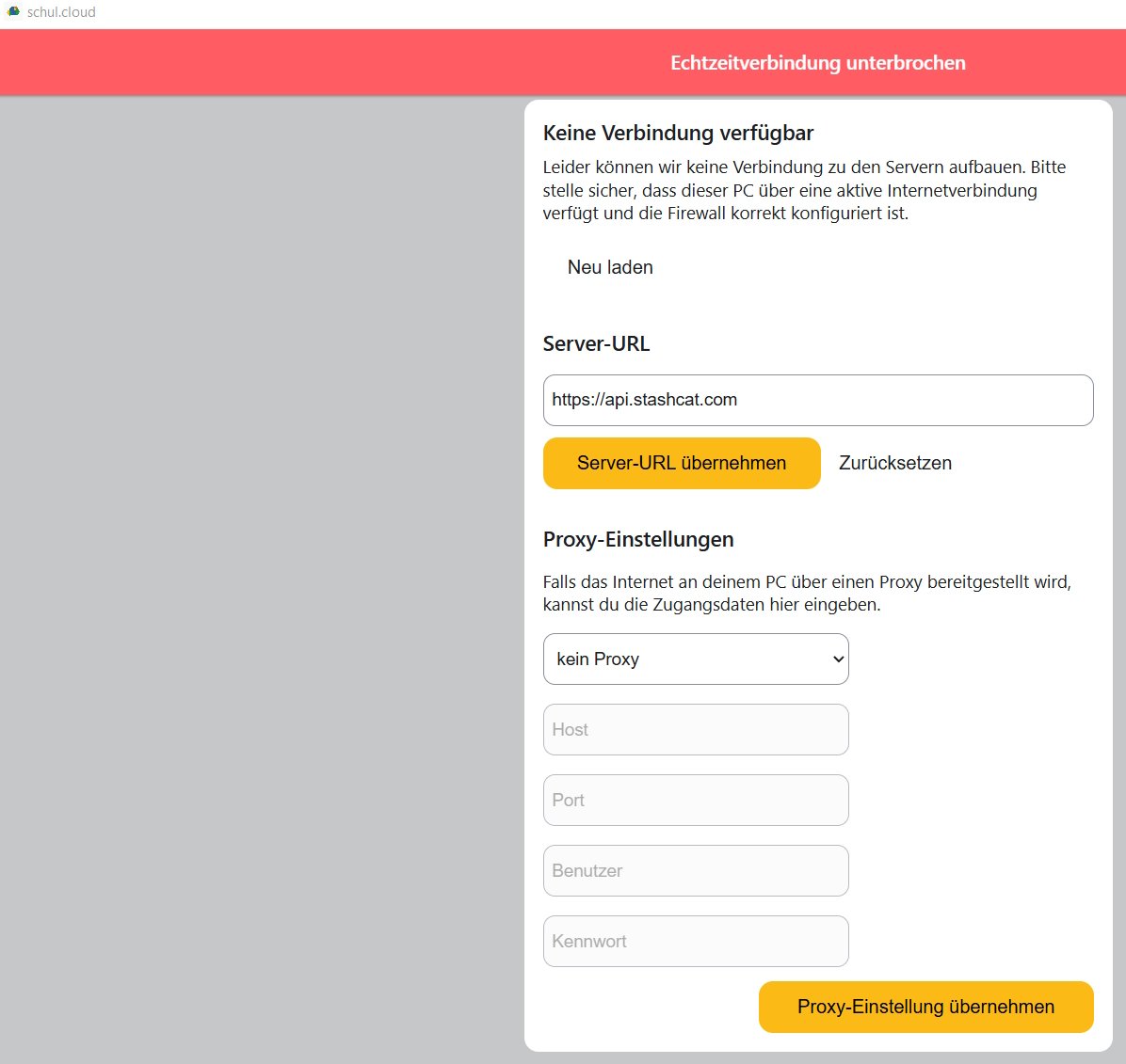

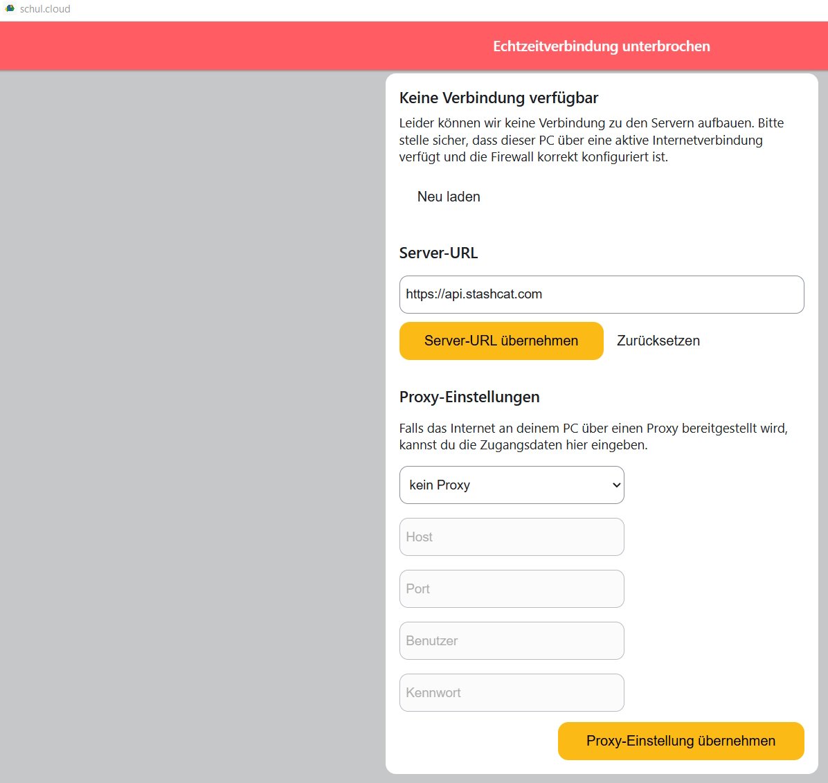

SO sieht es aus, wenn ich die Software starten möchte.
Über Handy im WLAN ist die Software einfach nur "offline". Sobald ich in mobile Daten wechsle, kann ich die Software nutzen.

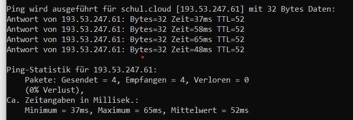

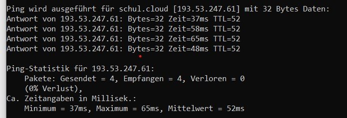

Poste mal das Ergebniss von
Code:
ping schul.cloud
CU
redjack
Reaktionen: Azghul0815 und Marseille2017
@redjack1000 ping Befehl ohne Anleitung wo der eingegeben wird?
Das muss man in das Terminal eingeben, welches man öffnet indem man die Windowstaste und R gleichzeitig drückt und dort dann cmd eintppt.
Also:
Wenn der PC ausgeschaltet ist und ich die schul.cloud-Software über das Handy nutze, dann geht es nur, wenn ich es nicht über den Router mache. Sobald ich die mobilen Daten nutze, funktioniert die Software einwandfrei. Ich weiß, ich wiederhole mich, aber das Problem scheint doch der Router zu sein, oder?
redjack1000 schrieb:
Das Ergebnis stimmt
Cu
redjack

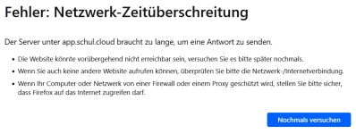

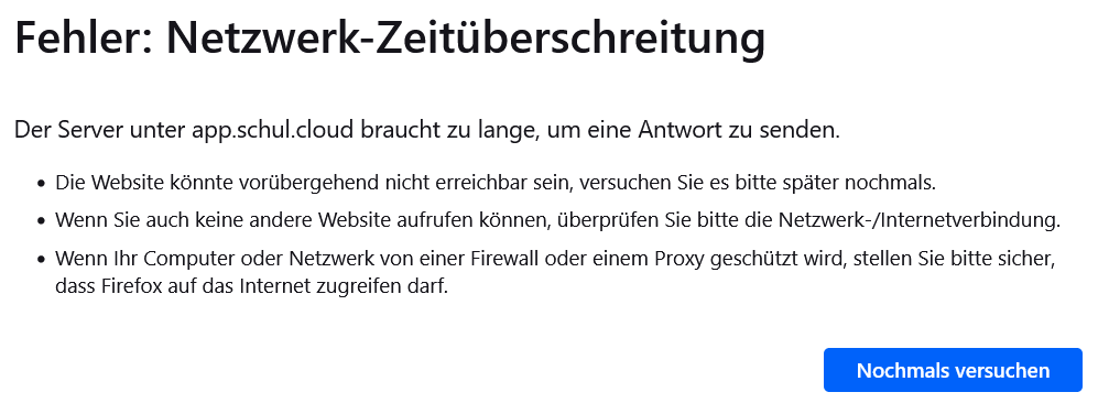

schul.cloud geht ja auch, aber sobald ist dann auf "Login" klicke, wird nichts mehr geladen.
