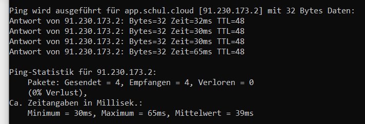

Die Frage wäre wie ein Ping und tracert auf app.schul.cloud aussieht, bist jetzt wurde ping nur auf schul.cloud getestet. @Marseille2017
Reaktionen: redjack1000 und matze313

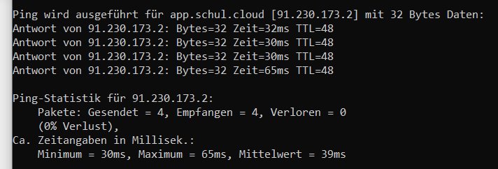

Was kommt wenn du einen Ping auf app.schul.cloud machst? Oder einen tracert?
IP von app.schul.cloud ist die 91.230.173.2
Reaktionen: Azghul0815

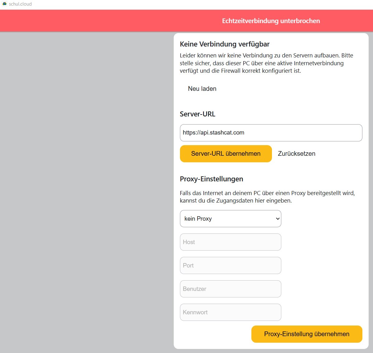

Was etwas irritiert ist das hier:
Ist das richtig so?
Ich denke ja, denn sobald auf WLAN geschaltet wird, kommt diese Fehlermeldung. Wenn ich zurück auf mobile Daten gehen, kann die Software problemlos starten.
Oder anders ausgedrückt: die Software schaltet auf Offline, sobald ich von mobilen Daten auf WLAN wechsle.

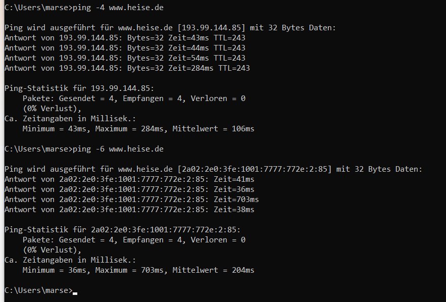

Ich vermute hier ein IPv4/IPv6-Problem, schul.cloud kann nur über IPv4 erreicht werden.

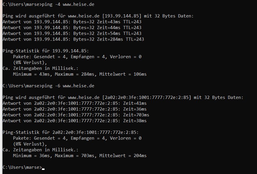

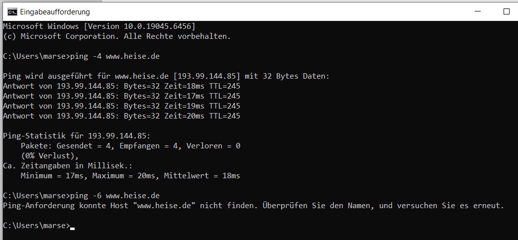

ping -4 app.schul.cloud klappt hier
ping -6 app.schul.cloud klappt hier nicht.
Weiterer Versuch:
ping -4 www.heise.de
ping -6 www.heise.de
Funktionieren beide Pings bei Dir?

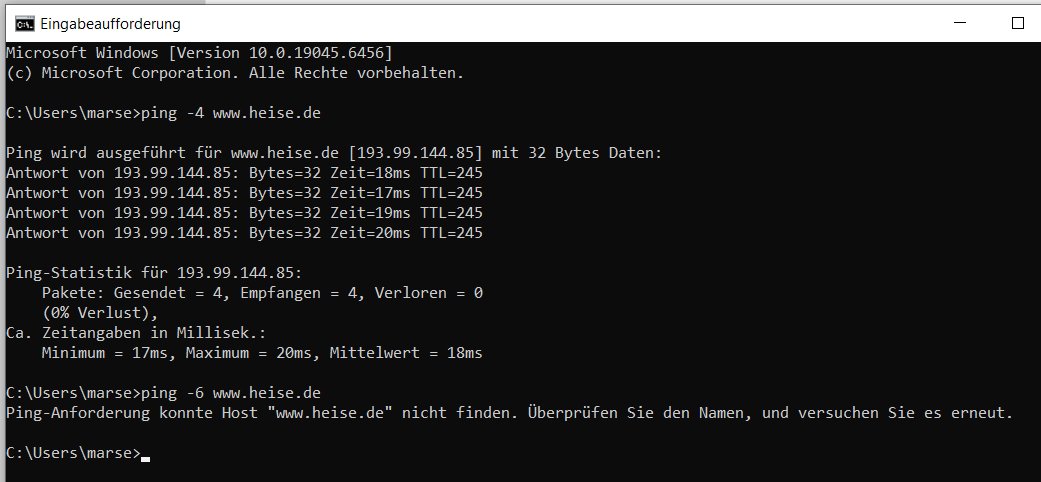

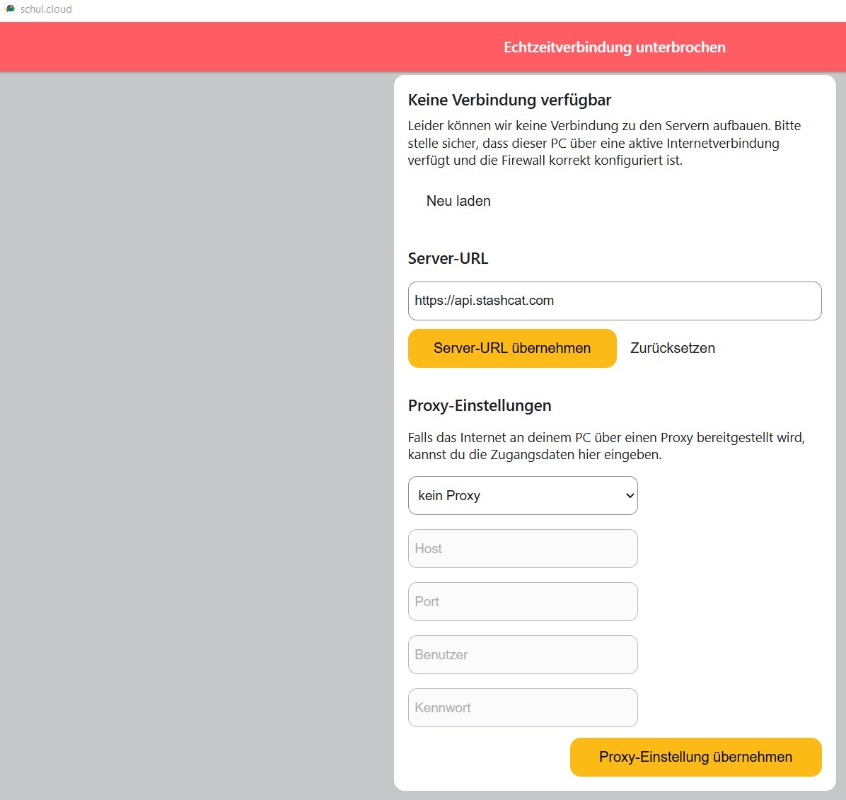

Mit Router bzw. WLAN (Bild 1)
Mit Hotspot bzw. Tethering (Bild 2)

Habe beim Router und beim PC IPv6 ausgeschaltet, aber es läuft leider nicht ..... das Problem besteht weiterhin.
