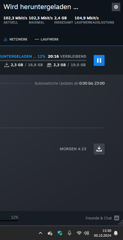

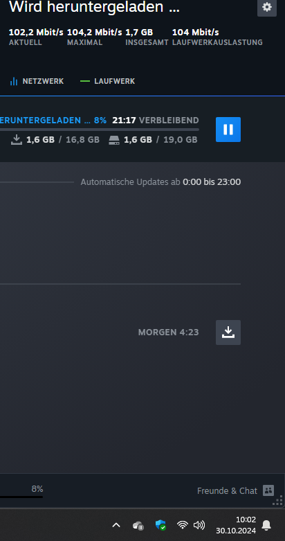

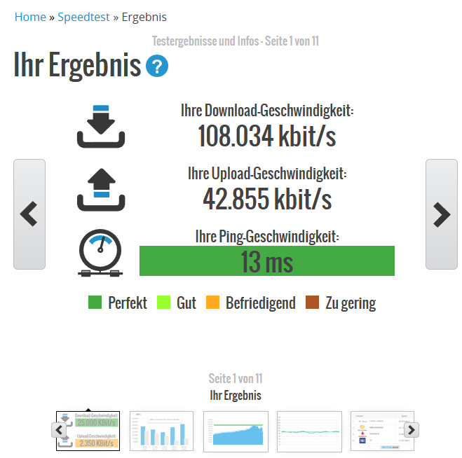

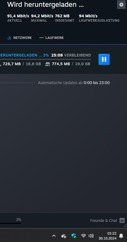

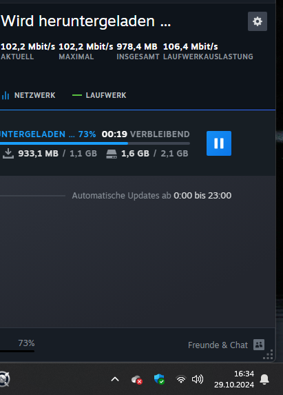

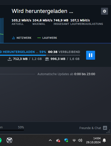

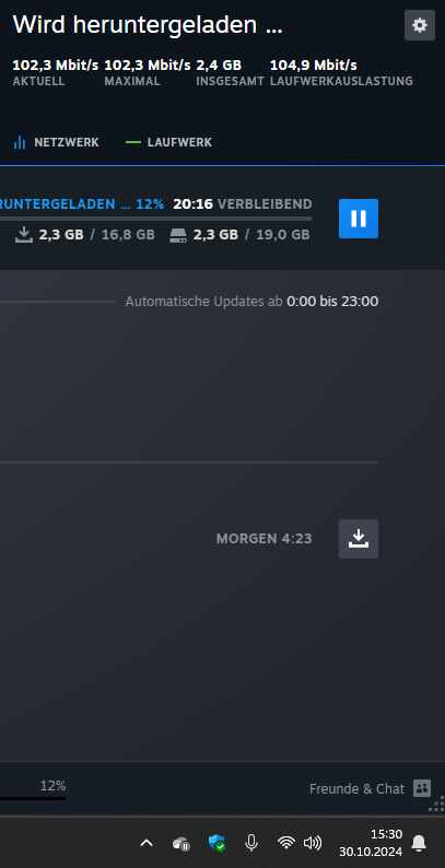

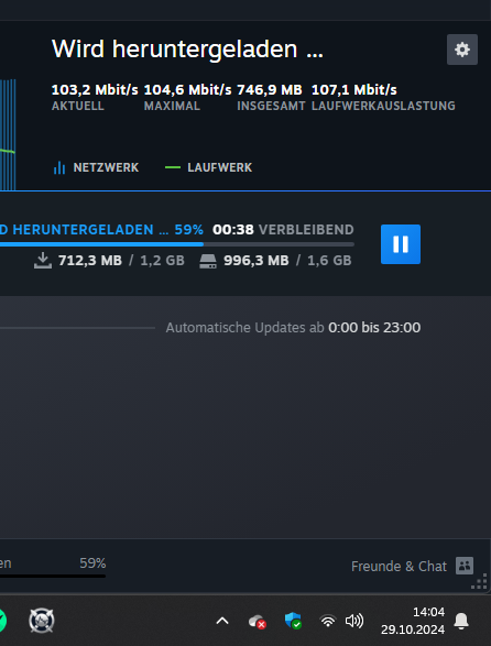

Internet läuft heute trotz WLAN so wie es sein soll, seit heute Mittag wo Normalerweise starke Probleme waren.
Versuche Morgen nochmal zu testen, werde aber wahrscheinlich weniger dazu kommen.

Das sieht ja wirklich ganz ordentlich aus. :)

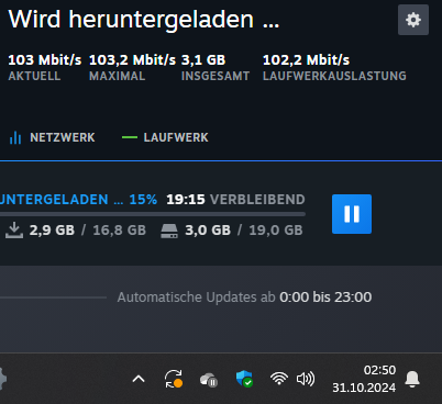

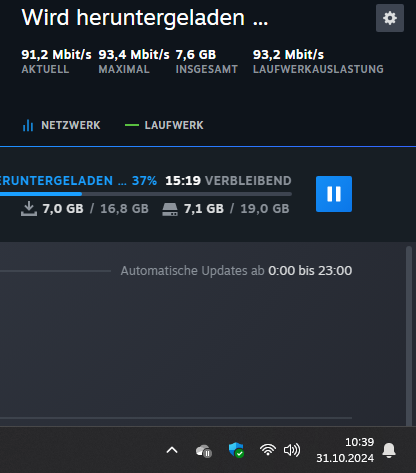

Telekom hilft schrieb:
Halte uns gerne weiter auf dem Laufenden, ob es nun so stabil bleibt oder es wieder zu Ausreißern kommt.
läuft bisher einwandfrei, ich hoffe auch das es so bleibt.:daumen:

@Thidex : Ich danke für dein Update! Das sieht wirklich weiterhin sehr gut aus. Blieb es die letzten Tage auch so?
