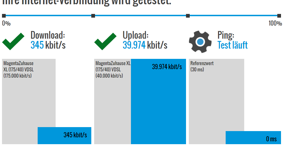

Die Leitung hätte normal auch mit dem Smart 1 funktionieren sollen, allerdings mit reduzierter Geschwindigkeit. Nennt sich 17a Fallback, wenn das verwendete Endgerät kein 35b (Supervectoring) kann. Kenne eine Kundin, die derzeit noch eine 7560, die ebenfalls kein SV beherrscht, an einem XL-Tarif nutzt. Sie hat dadurch zwar nur 140 Mbit, aber es funktioniert.
Ich bin noch nicht davon überzeugt, dass hier ein Problem mit der Endleitung vorliegt. Und bevor du das ganze Kabel im Haus tauschen lässt, sollte das einwandfrei geklärt sein. Ist der Techniker der Meinung, es liegt daran, könnte er seine Rolle Schaltdraht nehmen und mal ein Provisorium fliegend durchs oder am Haus legen, damit du das ein paar Tage testen kannst.
Am besten mal auf @Telekom hilft warten, was das Protokoll vom Techniker sagt.
Reaktionen: blastinMot
@eifelman85 ok danke für die Info, dann hoffe ich mal die @Telekom hilft schaut sich das hier noch an.
und meldet sich nochmal bei mir ansonsten mache ich das Morgen nochmal über das Kontaktformula...

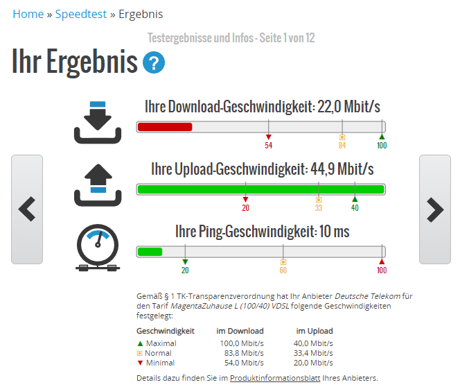

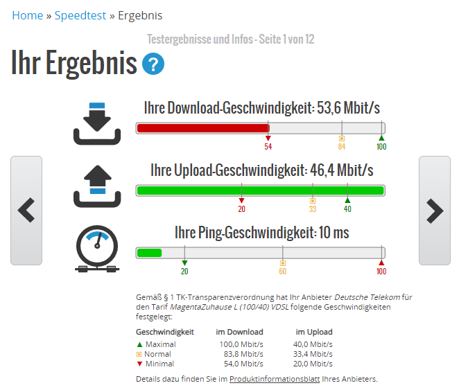

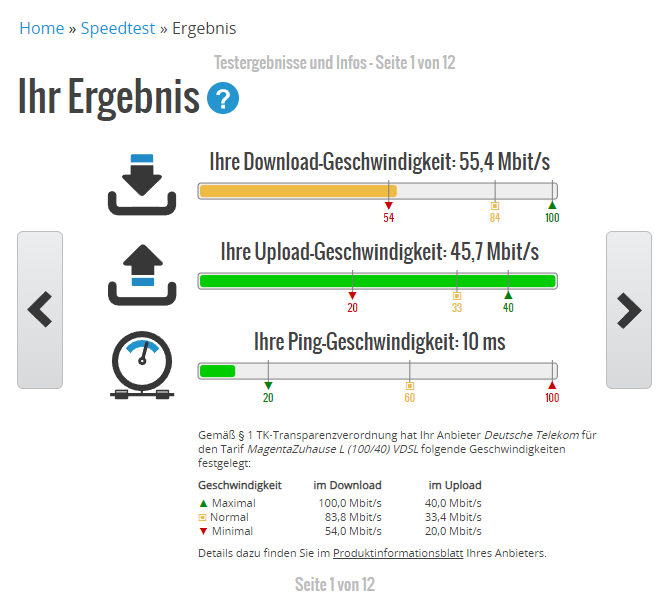

eifelman85 schrieb:

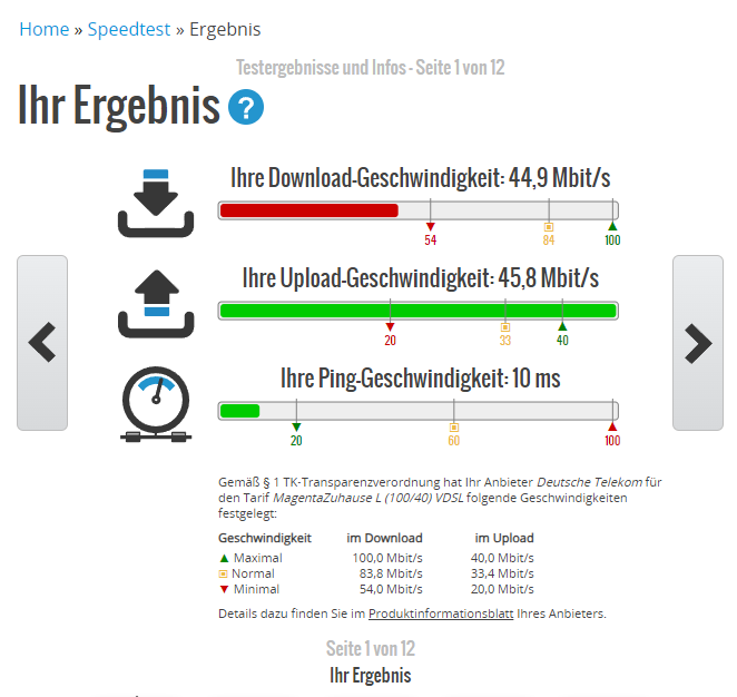

Wie sieht es jetzt aus?

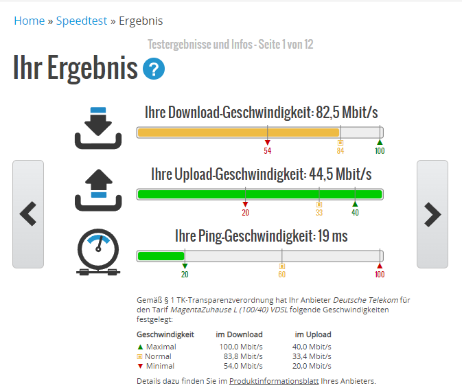

Unterschiedlich aber in moment sieht es so aus als sei das Problem Irgendwo anders.
Verbindungs Abbrüche sind schonmal nicht mehr da, Telefon und Internet sind bis jetzt immer vorhanden, das einzige was noch stark Schwankt ist die Download geschwindigkeit und das Verstehe ich nicht, da ich in der Vergangenheit nie Probleme hatte, doch seit dem Upgrade auf Tarif XL scheint einiges in Argen zu sein, auch nach dem downgrade.
Test Habe ich Morgens, Mittags und Abends Durchgeführt einen sogar Nachts um 3 Uhr weil ich Neugierig war wie es um die Uhrzeit ist da ich meistens Spät Abends bis Vormittag relativ Schnelles Internet habe, aber dennoch unter dem was es sein soll.
Manches mal braucht es z.b beim Downloaden etwas länger um schneller zu werden aber bis jetzt maximal 70 Mbits.
Dann habe ich mal aus Neugierde andere Speed Test genutz, da kam relativ das Selbe bei raus +- wenige MB, nur 2 Test liegen beim Maximum und da kommt das Merkwürde, die Fritz!Box zeigt die Kompletten 100 Mbits auch im Online Monitor an.
Irgendeine Idee warum und woran das noch liegen kann?

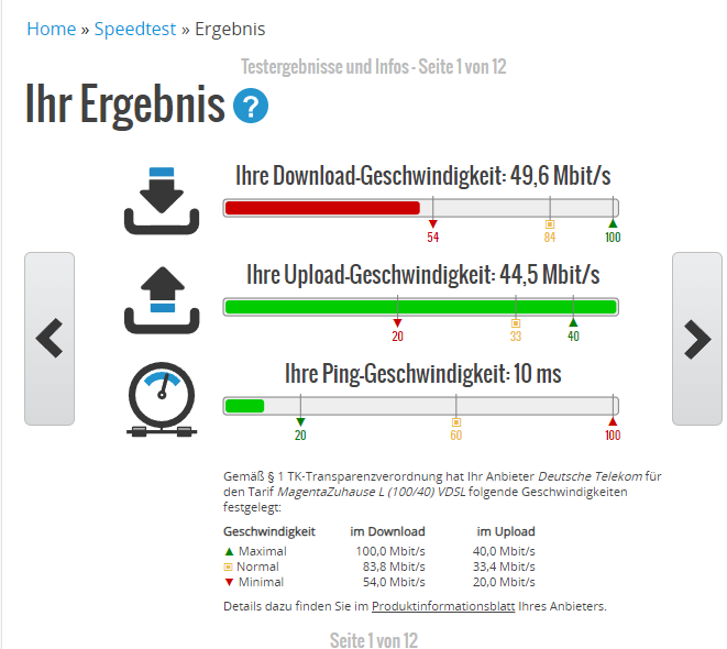

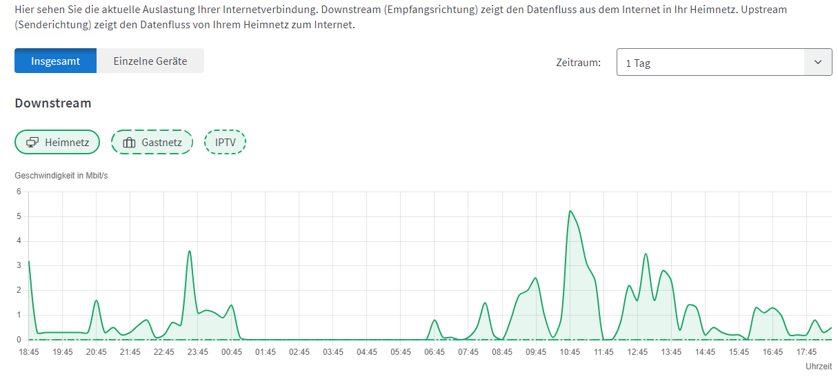

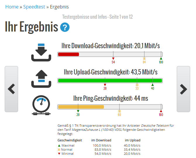

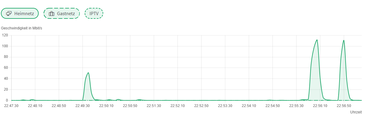

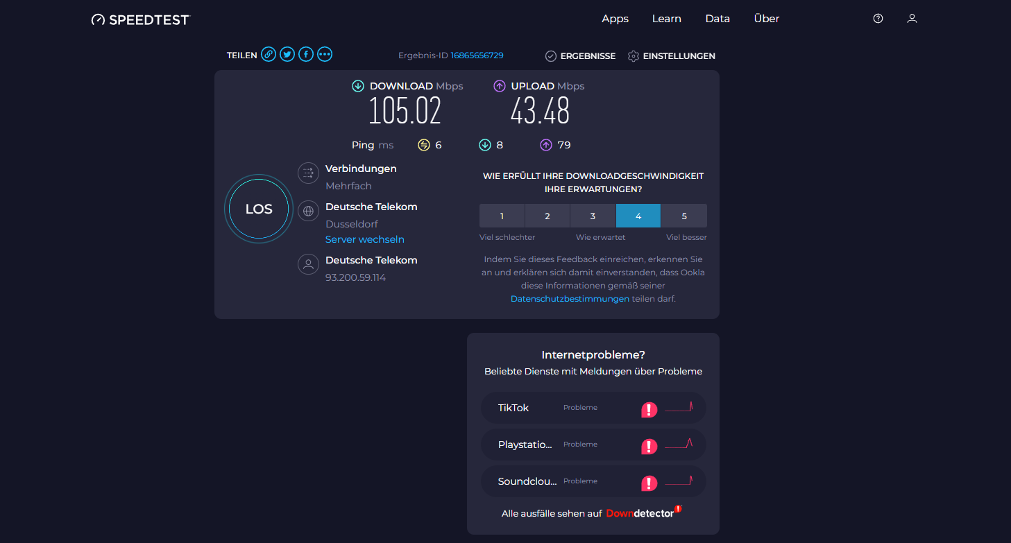

@Smily Heute Morgen sieht es z.b sehr gut aus, Online Monitor ist der Download von 4,4GB direkt danach habe ich nochmal den Test gemacht.
Der Speed test ist schon relativ genau, ich denke das die Leitung noch nicht warm genug vorher gelaufen ist 🤣 🤪
Spaß bei seite, aber ich werde heute Mittag und Abend nochmal testen, anschließend hier wieder Hochladen.
Die letzten 2 Bilder sind von heute Früh Abend, scheint als sei es Tageszeit abhängig, in der Nacht bis Vormittag habe ich bis Max 100 Mbit und gegen Mittag bis Spät Abends eher maximum 50 Mbits...

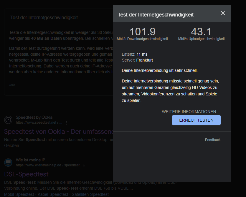

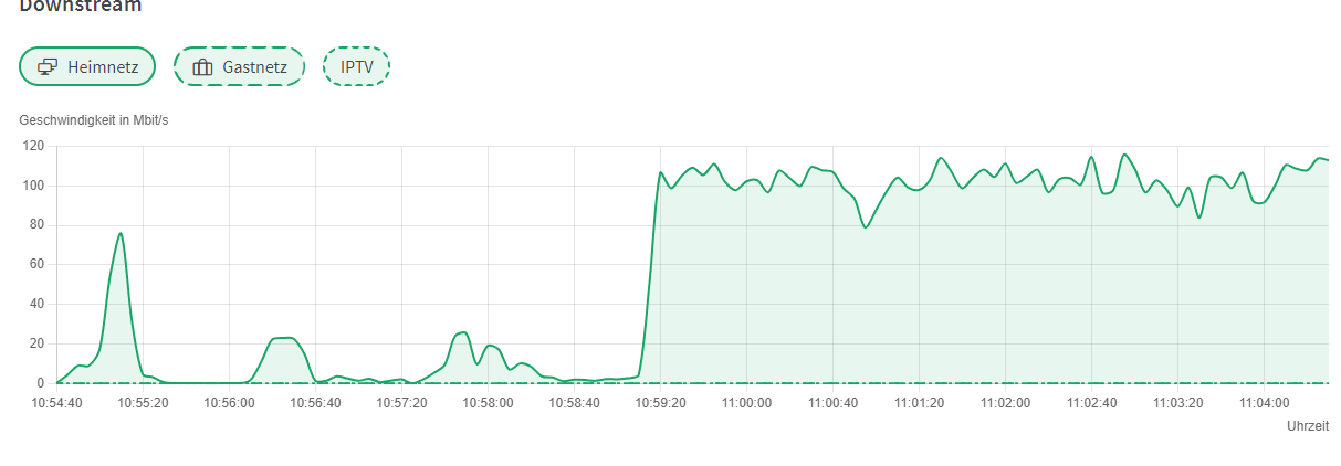

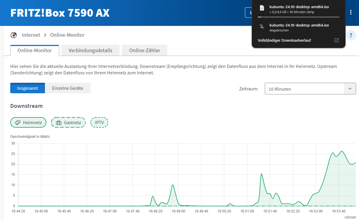

Speedtest APP hatte ich mir heruntergeladen und anschließend ausprobiert die daten unterscheiden sich kaum von wieistmeineip.de.
Habe zwischendurch jetzt einfach mal Downloads gestartet mit 4GB und dann im Online Monitor gechekt was die Geschwindigkeit ist.
Hatte leider nur Morgens und Abends Zeit gehabt die paar Tests zu machen, Mittags war ich nicht zuhause bis auf den 11.10 also das erste Bild war gegen 14 Uhr da schwankt das Internet noch sehr Massiv.
in moment ist das soweit ok, die Massiven Drops seit der änderung zurück auf 17a sind garnicht mehr vorgefallen oder das weder Internet noch Telefon vorhanden war.
Der Techniker von der Genossenschaft hat sich noch nicht bei mir gemeldet für einen Termin, ich denke mal das wird noch was dauern.
ich würde dann mich nochmal melden wenn ich genaueres weiß, an sich ist das Thema denke ich durch, das Problem ist an sich geklärt, ich habe den alten Vertrag wieder und kann das Internet meistens so nutzen wie es sein soll.
Mit freundlichen Grüßen

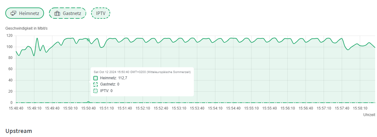

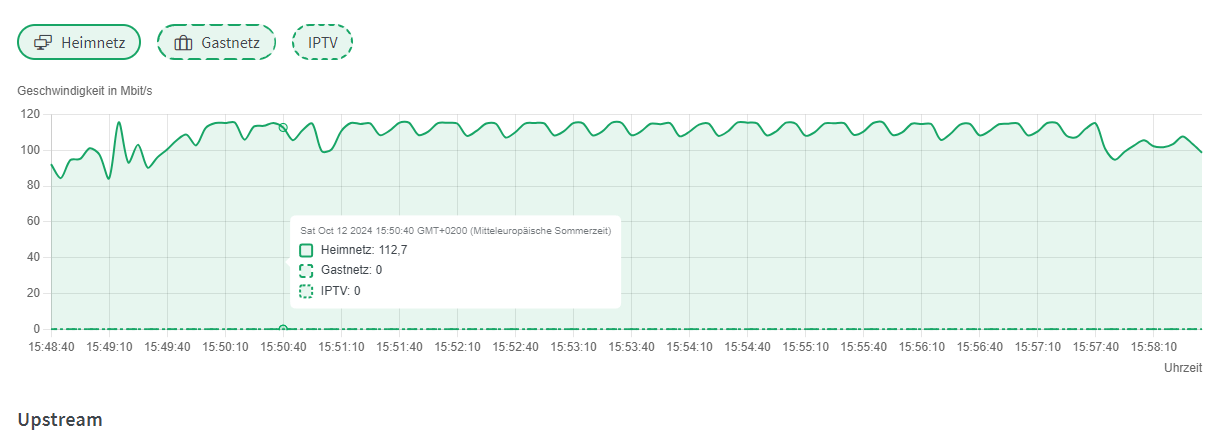

@Thidex: Ich danke für deine ausführliche Beschreibung. In der Messung der letzten sieben Tage (habe ich eben gestartet), sieht der Anschluss auch deutlich besser aus.
Viele Grüße
Natalie

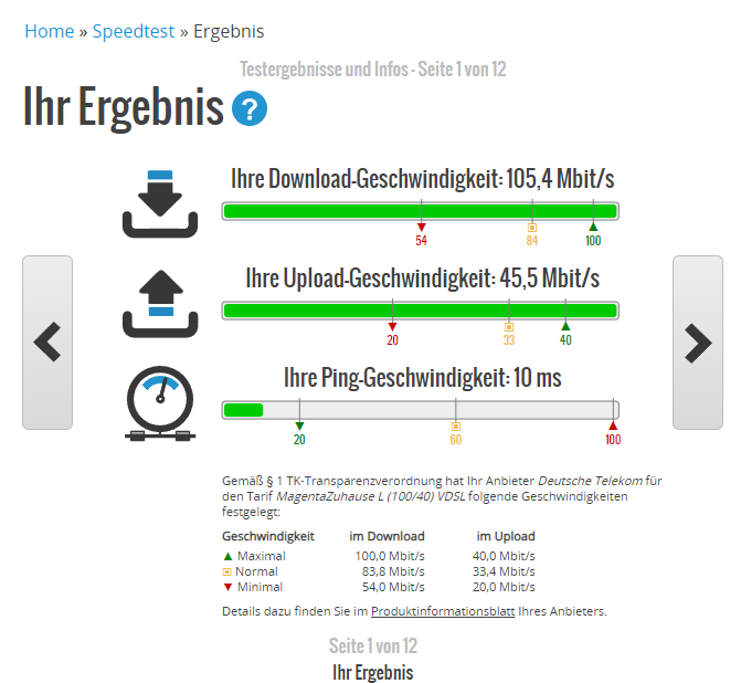

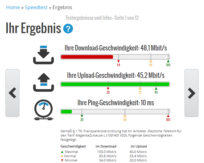

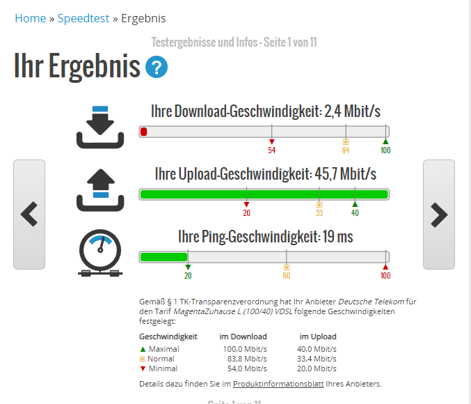

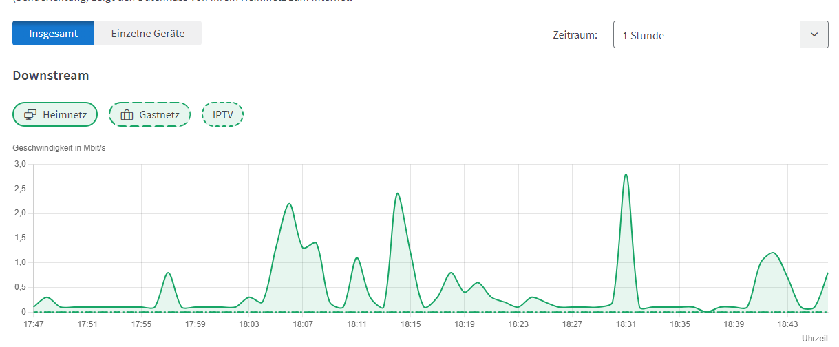

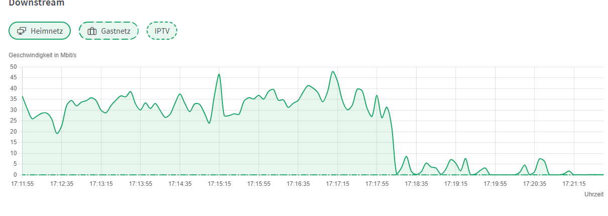

@Telekom hilft hat sich leider doch nicht geregelt jetzt am nachmittag wo ich internet brauche habe ich wieder mal Massive probleme.
Update: 2tes Bild 17:10 Uhr keine wirkliche Besserung.
Kann das wirklich noch nur am Kabel im Haus Liegen ?!

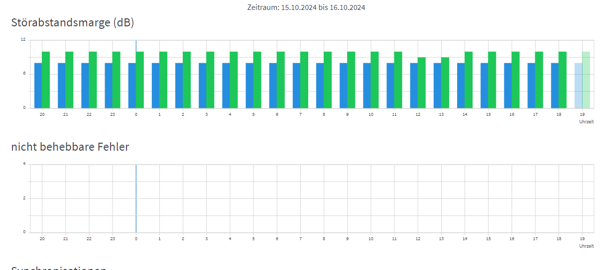

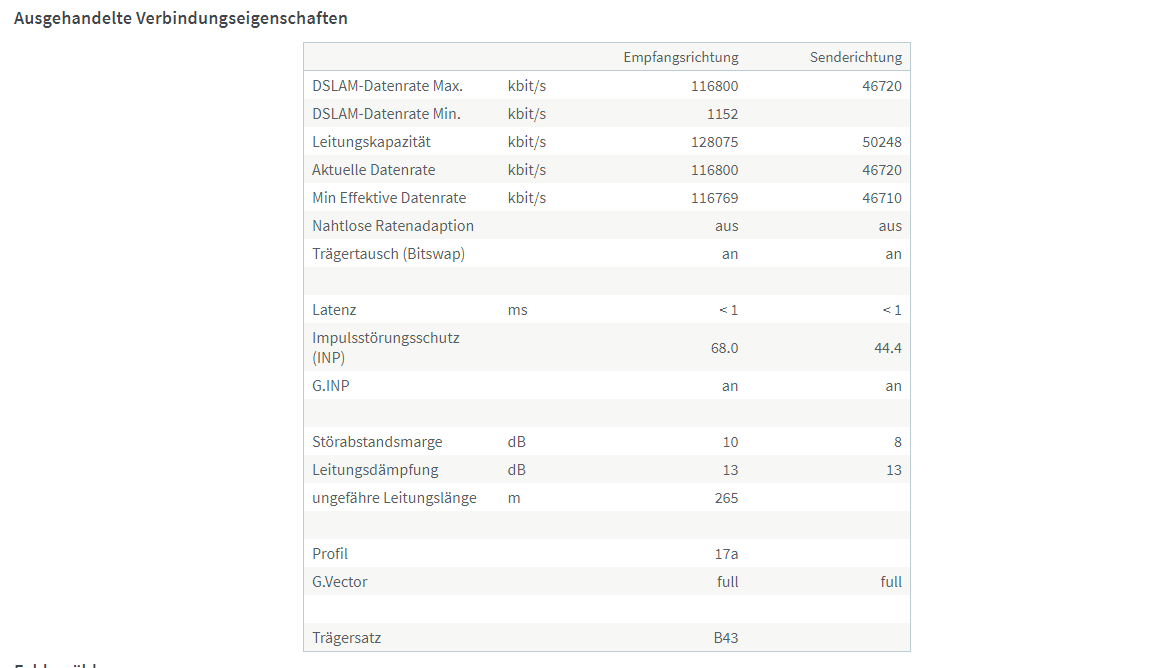

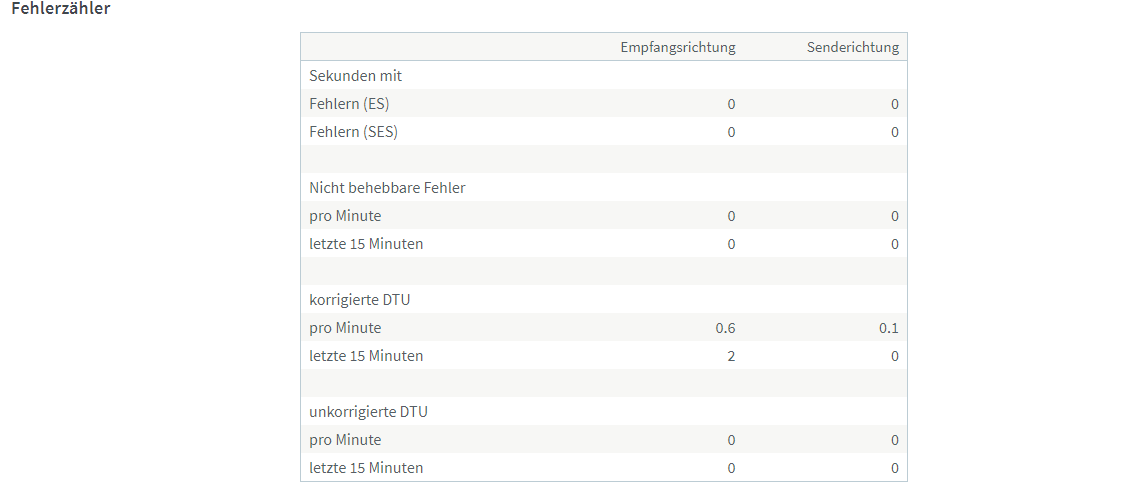

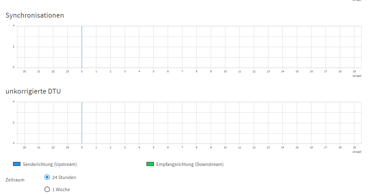

Möglich, aber unwahrscheinlich. Vor allem wenn es zu anderen Zeiten wieder einwandfrei läuft.
Zeigst du nochmal aktuelle Screenshots aus der Fritzbox?
DSL Infos, Graph etc.

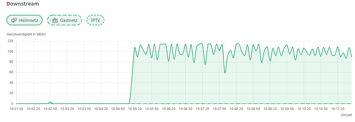

@blastinMot jo hier einmal für 24 Stunden und 1 Stunde.

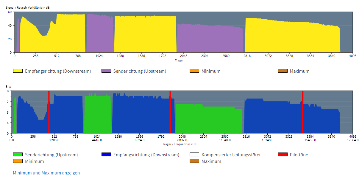

@Thidex
Ich habe immer noch die Vermutung, dass es an der Linecard liegen könnte. Der Port alleine wird es ja nicht gewesen sein, da du geschrieben hast, der Techniker hätte den schon getauscht (sofern das stimmt - müsste @Telekom hilft mal nachschauen können).
Ideal wäre ein erneuter Portwechsel, diesmal aber auf eine andere Linecard. Da du mit dem 100er Tarif kein SV mehr benötigst, sollte der Porttausch auf eine andere Linecard erfolgen (ggf. sogar die, wo du früher drauf warst).
Vielleicht kann @blastinMot sagen, ob das ein normaler Techniker so deichseln kann oder ein Expertenprozess notwendig ist.
