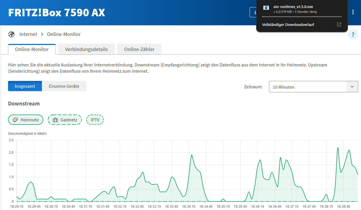

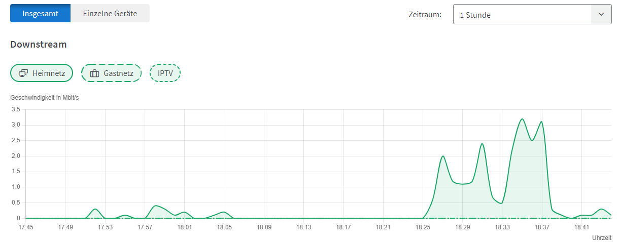

ich habe seit stunden nun wieder so schwaches Internet das ich nicht mal Seiten Laden kann, es ist wieder genauso wie mit Super-Vectoring, 20 kbs bis Maximum 100 Kbs.
Es Scheint ganz so das dieses Proplem Tiefgreifender ist als Angenommen.

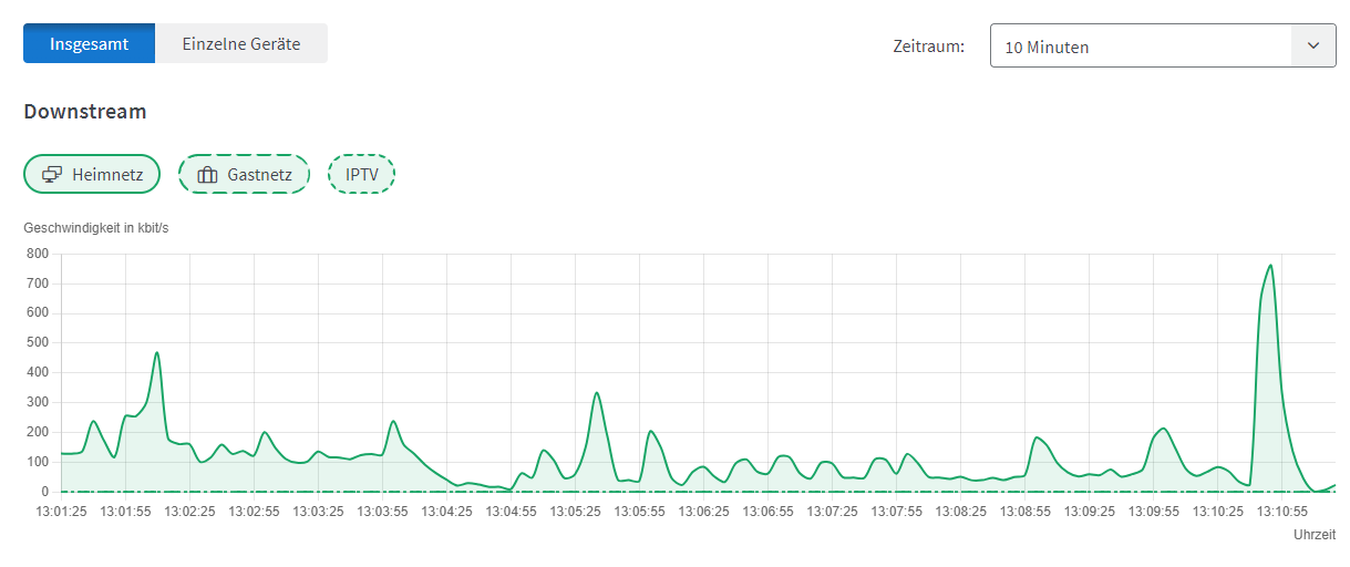

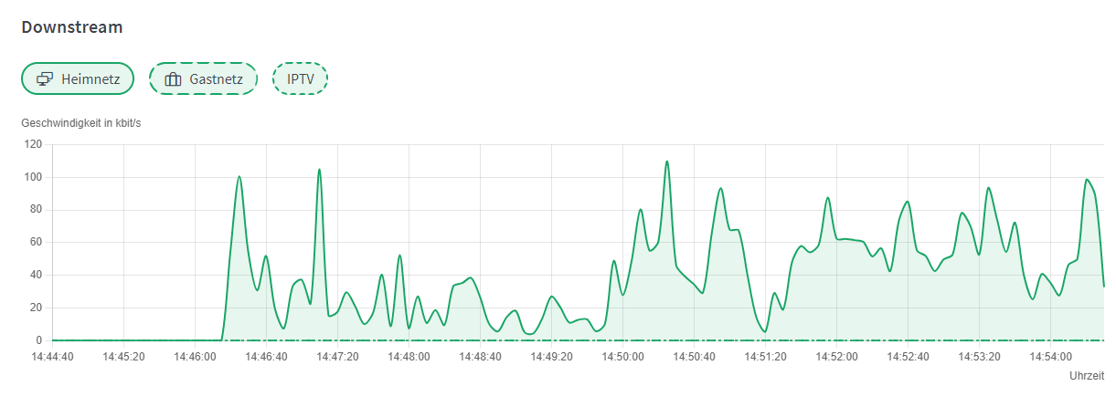

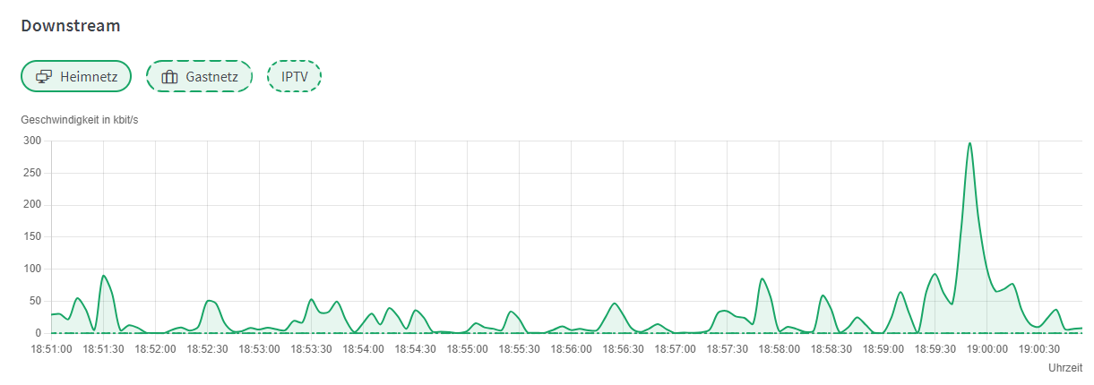

kleines Update um 19 Uhr (Bild 3) leider nicht besser geworden, es geht wieder von vorne los, ich denke mal das ich erst wieder gegen 23 und 0 Uhr Internet nutzen kann, sowie es vor einem Monat der Fall war.
Ich hatte wirklich gehofft das es nun wieder so sein wird wie vor dem Upgrade, doch leider ist es das nicht, ich hatte in den letzten 7 Tage davor verdammt viel Glück mit der Verbindung gehabt.

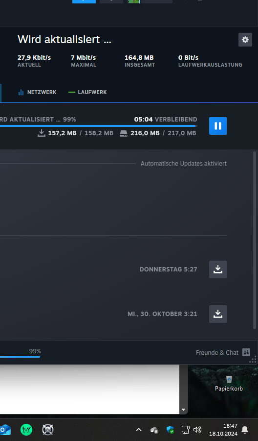

@Telekom hilft ok, auch heute Mittag sieht es nicht besser aus, gestern Nacht gegen 1 Uhr ging es auf 3-5 Mbits Hoch.
da war es mir allerding zu Spät und heute Morgen ging es wieder einigermaßen, doch seit 13 Uhr wieder die Massiven Probleme, die sich Wahrscheinlich wieder sehr Lange so halten werden.
Update: gegen 15 Uhr keine Änderung, es bleibt weiterhin unter 1 MBit siehe (Bild 3).
Internet Seiten lassen sich schwer bis gar nicht öffnen, Minuten langes laden ohne wirkliches Ergebnis.

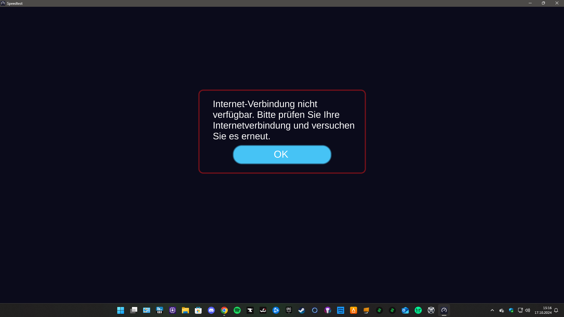

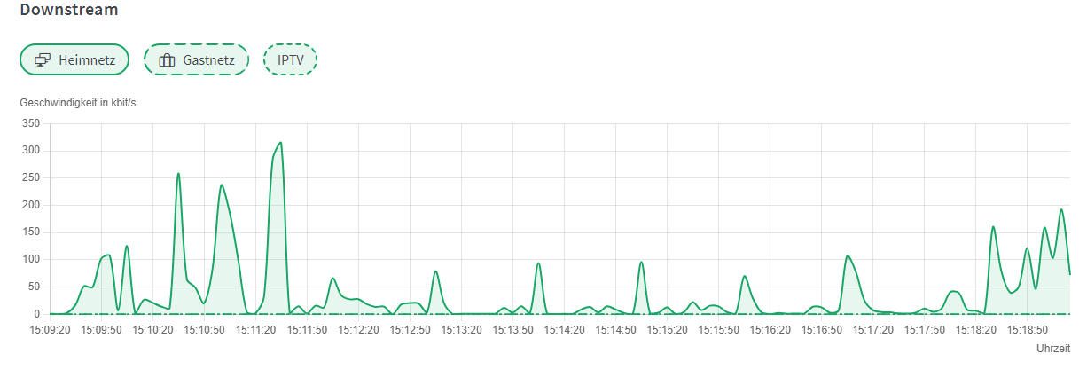

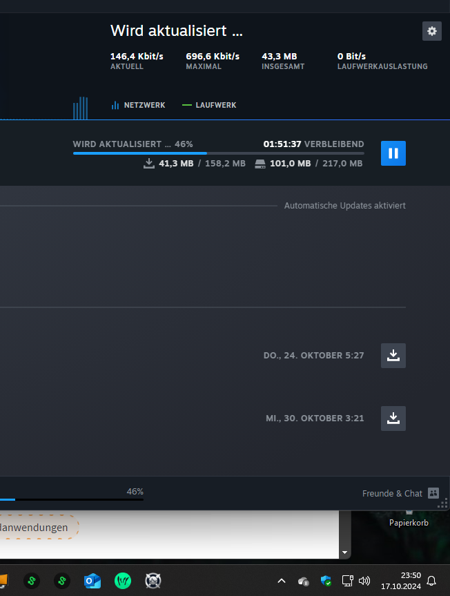

Update: 18:45 Uhr, Keine Besserung und wenn nur sehr Kurz und direkt wieder abfallend.
Bild 4 und 5 Aktuell.
