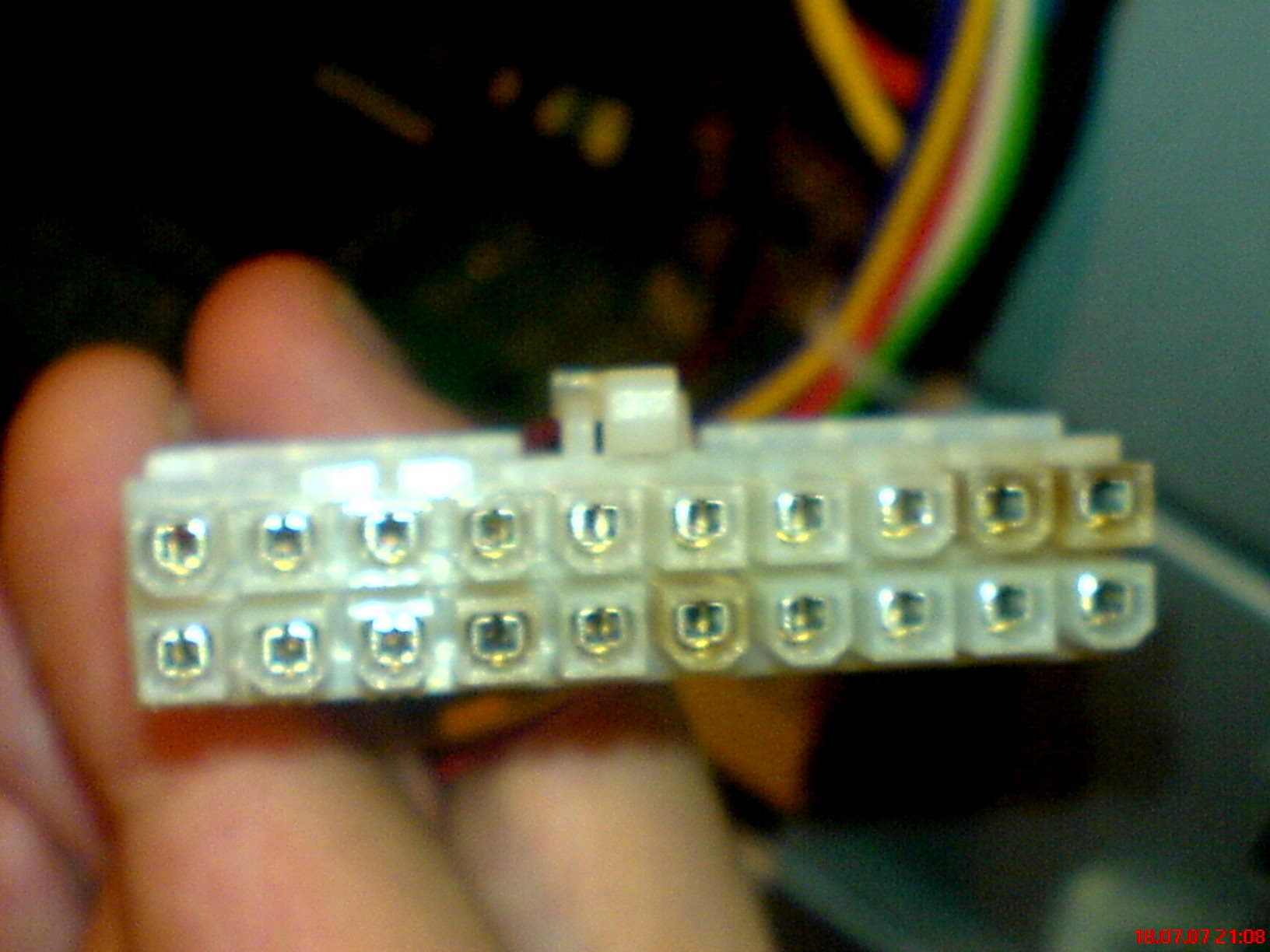

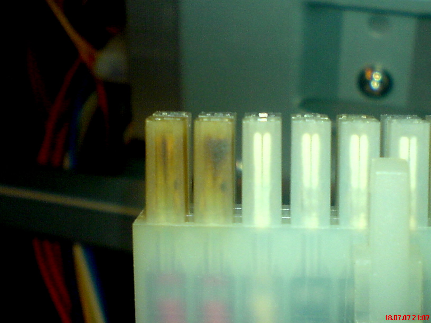

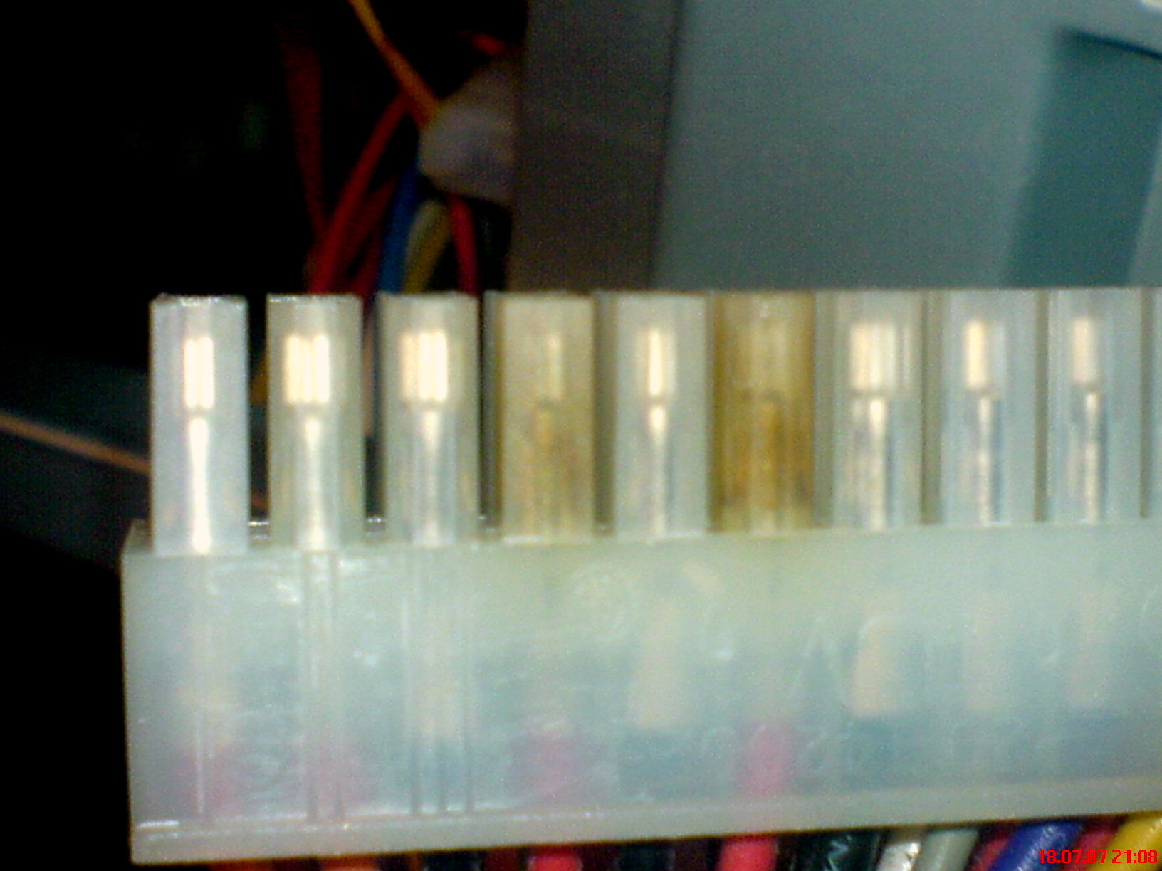

Jetzt habe ich das Netzteil ausgebaut und bei näherer Untersuchung folgendes gesehn und mal fotos gemacht .. ich nehme an das Netzteil hat es hinter sich ... aber ist das Mainboard eventuell auch im Eimer ?

Sieht ziemlich schlecht aus.
Am Besten bringst Du das ganze mal in ein Fachgeschäft und lässt von denen untersuchen, was kaputt ist. Die haben da bessere Möglichkeiten, dass zu untersuchen.
Es kann durchaus sein, dass das MB was abbekommen hat.
Edit: Sag mal irre ich mich, oder sind die Brandspuren nur bei den Ausgängen der roten +5V Kabel beim Mainpower Stecker?
http://upload.wikimedia.org/wikipedia/de/thumb/3/35/ATX-Stecker.png/800px-ATX-Stecker.png
Das hab ich befürchtet :(
Ja, ich hab grad mal nachgesehen .. es sind tatsächlich nur die roten Kabel betroffen !?

Dann muss es da kurze Einbrüche auf der +5V Schiene gegeben haben, was allerdings merkwürdig ist. Denn ohne weiteres sollte sowas nicht passieren.
Du kannst durchaus testweise das NT Deiner Frau mal einbauen, wenn das NT zu schwach ist, kann es höchstens zu einem Freeze oder Neustart kommen, aber was schlimmes passieren kann da nicht, sofern das NT Qualität hat.
Wenn es dann funktionieren würde, musst Du nur das NT austauschen. Ansonsten wie gesagt zum Fachhändler gehen und überprüfen lassen.
Ob die einbrüche so kurz waren wer ich mir nicht so sicher bei den brandspuren o.O
hab ich uach noch nie gesehen

War gut, dass Du die Bilder hochgeladen hast, sonst wäre ich nie drauf gekommen.
Wenn Du dann neue Komponenten haben willst, einfach im Unterforum "Zusammenstellungen" melden.
Edit @ Padi92 : Wenn es richtige Einbrüche sind, kann das NT sehr schnell abrauchen, sodass es auch nur ein kleiner Moment sein muss. Wenn die Werte allerdings "nur" schwanken und öfter mal den Toleranzbereich verlassen, dauert es natürlich noch etwas länger.
Tja, Bilder sagen manchmal mehr als 1000 Worte :)
