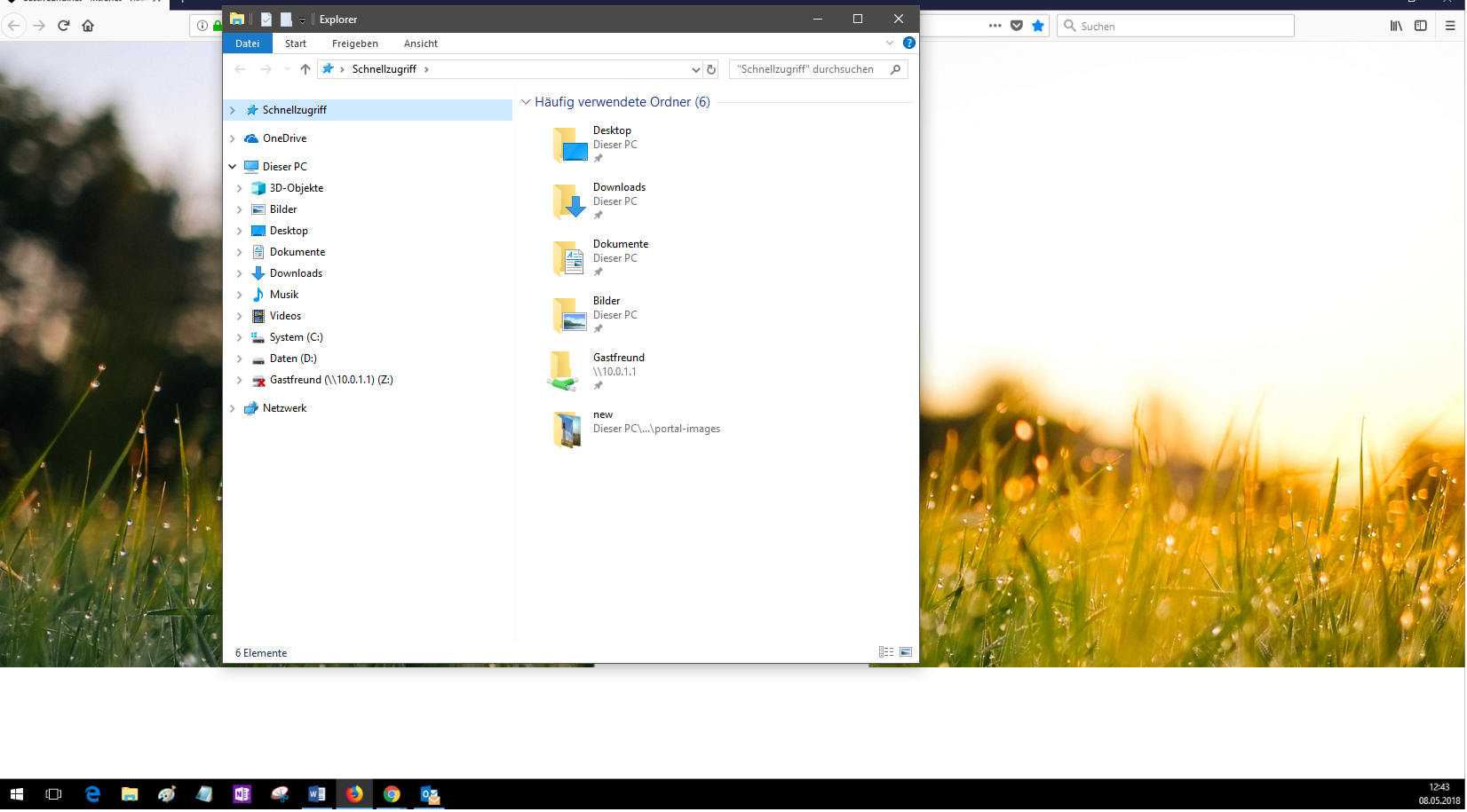

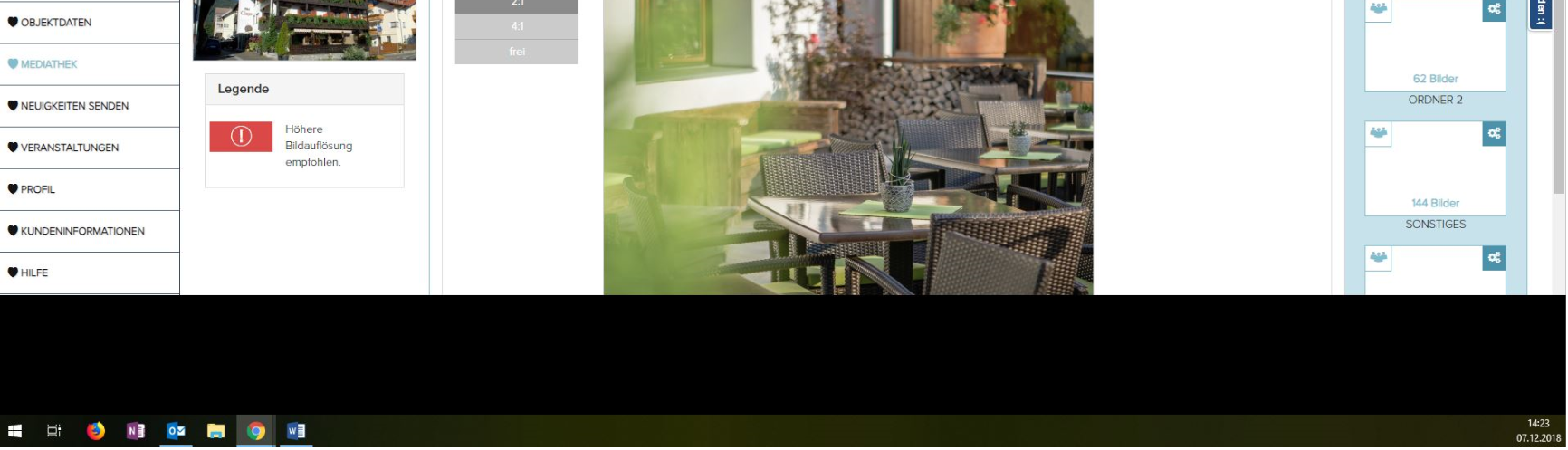

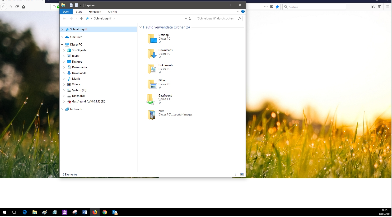

folgendes Problem tritt bei uns im Redaktionsbüro mit zunehmend mehreren PCs auf, habt ihr dazu einen Lösungsansatz?
Fehler:
Schwarze Balken (oder auch mal seltener weiß), meist oberhalb der Taskleiste in unterschiedlicher Höhe.
An dieser Stelle fehlt schlicht ein Teil des geöffneten Fensters und man kann den Desktop bedienen.
- Tritt meist bei Browsern und dem Windows Explorer auf.
- meist nur auf dem zweiten Bildschirm
- bei Rechtsklick in den "Balken" lässt sich das Desktop-Menü bedienen
- Balken haben glaube die Hintergrundfarbe des Desktop
Wir (IT und IT Support) finden leider seit über einem halben Jahr keine Lösung. Habt ihr eine Idee?

"ich habe in meinem Inkognito-Browser-Fenster wieder das bekannte Balken-Problem. Im Chrome sind die Balken schwarz, im Firefox weiß. Morgens ist es erst 1 schmaler Balken, im Laufe des Tages wird er doppelt so breit, gestern war plötzlich das halbe Fenster schwarz. Den Browser schließen und wieder öffnen bringt nichts.
Und: Die Balken tauchen nicht jeden Tag auf. Kann auch mal ein paar Tage gutgehen und dann zack, sind sie wieder da."
"wie ich gerade bei dir bewundern durfte, ist der Anzeigefehler in Firefox (langer weißer Balken, der am unteren Bildschirm alles überdeckt) wieder aufgetreten. Der Anzeigefehler tritt bei dir auf Bildschrim 2 auf, nicht aber auf Bildschirm 1. Das ist selbst dann so, wenn man das problematische Tab von Bildschrim 2 auf Bildschirm 1 zieht (Fehler Bildschirm 2, kein Fehler Bildschirm 1). Wie du mir gesagt hast, hatte ---- dir schon neue Bildschirme gegeben. Gebracht hat es offenstichtlich nichts.
Nachdem ich Testweise die Skalierungs von Bildschrim 2 von 100% auf 150% und dann zurückgesetzt habe, war der Anzeigefehler verschwunden. Das ist aber nicht die Lösung des Problems."
"leider hat der neue PC nichts gebracht - der Balken erscheint nun auch auf meinem Hauptbildschirm bei Chrome... "
"Seit etwa einer Woche kommt der Fehler wieder, und zwar täglich und teilweise sehe ich dank des Balkens nur noch die hälfte des Bildschirms - so groß ist der. "

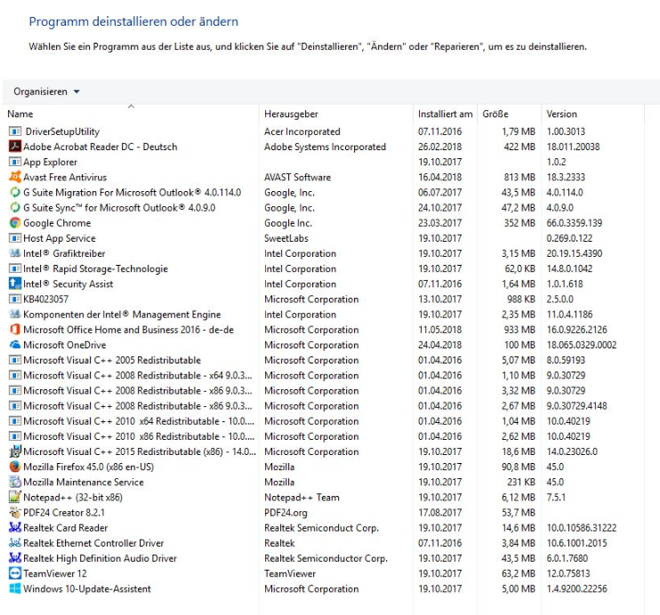

Gemäss Screenshot 3 sind die installierten Versionen von Chrome und Firefox veraltet (FF Stand März 2016, Chrome Stand Ende April 2018). Das korreliert ungefähr mit dem 'halben Jahr'. Wäre es nicht sinnvoll, mal beide Browser komplett zu deinstallieren (auch allfällige Add-ons und Erweiterungen wie beispielsweise Flash), System neu zu starten und dann mit Direktdownload bei FF bzw. Google neu zu installieren?
Wasn das für ne PC-Möhre?
Windows 10 Upgrade Assi und Driver Utility von Acer am System?
Was ist dieser App Explorer?

Nicht nur die Browser, pdf24 ist auch vollends überholt, da das Phänomen aber systemseits auftritt und scheinbar nicht nur an Programm X gebunden ist würde ich das mal ausklammern?

App Explorer.. keine Ahnung, der PC wurde inzwischen geplättet, daher ist das hoffentlich auch weg.
Das Thema ist eigentlich nicht mein Zuständigkeitsbereich, aber wir (IT ohne problematische PCs, aber meist eh mit Linux unterwegs) rätseln inzwischen auch schon länger mit, was der IT-Support trotz vielen Lösungsansätzen nicht gelöst bekommen hat.
Bei meinem ähnlichen Windows PC (auch Acer Aspire), tritt das Problem nicht auf, dort sind auch keine Acer-Tools installiert, nutze aber auch kein remote Profil.
Das mit den "Servergespeicherten Profilen" und evtl. Acer Tools (installieren die sich automatisch mit Windows bei entsprechender Hardware?) führt wahrscheinlich in die richtige Richtung..

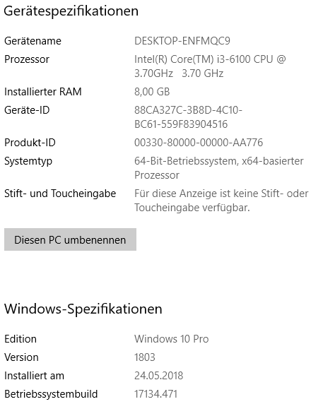

Ich finde auf dem Screenshot aus Apps and Utilities interessant, was da für ein "KBxxx" installiert sein soll
KB's sind dort eigtl nicht sichtbar, sieht gefährlich aus :)

(Das KB4023057, welches zu sehen ist, haben wohl (laut google) mehrere ohne das es weiter auffällig ist. Aber ist in diesem Fall hinfällig, da Windows 10 pro auch neu installiert wurde.)
