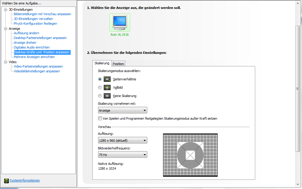

Nun als ich meine bevorzugte Auflösung unter Windows 7 einstelle, hatte der Monitor oben und unten die im Threadtitel besagten 1 cm Ränder. Unter Vista wurde die 1280x960'er Auflösung top auf dem Monitor skaliert.

Desweiteren habe ich selbstverständlich selber schon im Nvidia Control Panel rumprobiert, die 1280x960 Pixel wie bei Vista als unverzerrtes Vollbild darzustellen.
Unter "Desktop-Größe und Position anpassen" (Reiter: Skalierung) den Skaliermodus auf Vollbild gestellt, mit dem Ergebnis eines nach oben und unten verzerrten Monitorbildes.

Hi,
also als erstes muss ich dir mal sagen, dass bei einem Monitor mit 1280x1024 Pixeln eine Auflösung von 1280x960 natürlich immer verzerrt ist, auch wenn es dir vielleicht nicht aufgefallen ist. Also rein per Definition.
Auf der Seite des nVidia Control Panels, die du da gepostet hast, da gibt es die Möglichkeit zu wählen, ob der Monitor oder die Grafikkarte (Anzeige oder GPU) die Skalierung übernimmt. Das hat oft gravierende Unterschiede.
Aber prinzipiell wird immer eine Unschärfe existieren wenn du deinen Monitor mit der geringeren Auflösung betreibst, die übrigen 64 Pixel müssen ja dann irgendwo mitten im Bild untergebracht werden, da hast du also jede 15. Zeile eine gestreckte Zwischenzeile. Es ist immer nur eine Auflösung optimal darstellbar, und das ist in deinem Fall 1280x1024

In Windows XP und Vista übernahm der Monitor die Skalierung, bei Windows 7 ist es Aussagen zufolge das BS selber - das gilt es abzuändern. Wie? Registry Eintrag?

Und wie die Skalierung im Grafiktreiber ausschalten ohne diese Optionen?
Was haben die von Nvidia da bloß wieder fabriziert.
http://extreme.pcgameshardware.de/a...ung-abschalten-nicht-moeglich-aufzeichnen.jpg
