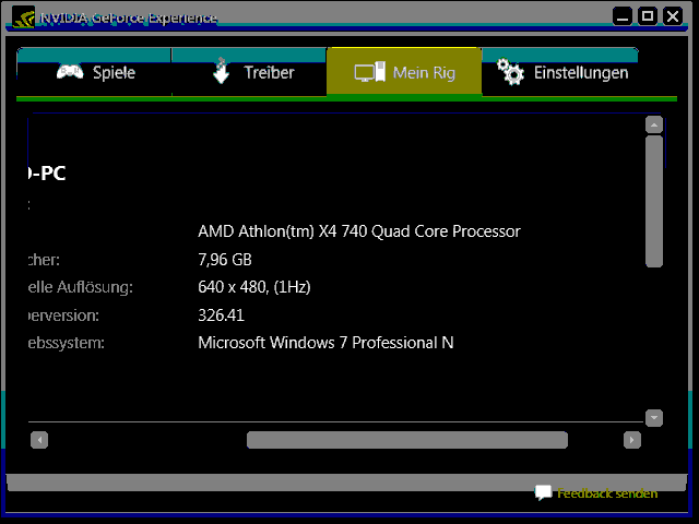

Schwarze horizontale Streifen (dynamisch)
sieht aus wie in abgesicherten Modus oder 16 Farben only
So in etwa ist es auch, also das komische ist ja, der Monitor hängt immernoch an der Grafikkarte, aber die Grafikkarte wird ja angeblich irgendwie nicht erkannt oder so..
dann hilft dir auch kein adapter wenn die grafikkarte nicht mehr erkannt wird
Naja im Prinzip wird sie erkannt im abgesicherten Modus, aber wenn ich in die Nvidia einstellungen möchte,dann sagt er mich ja "no Nvidia GPU detected" so in dem Dreh..
hm, Treiber neu installiert?
326.41 BETA
Ich werde gleich mal die andere einbauen..
Der Treiber ist nun drauf, aber ihr seht die Qualität :-D
1Hz ist ja auch nicht schlecht :-D
Edit: Mit der alten GraKa funktioniert alles reibungslos gerade :-(
