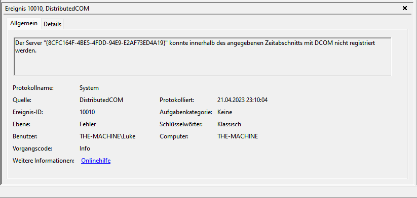

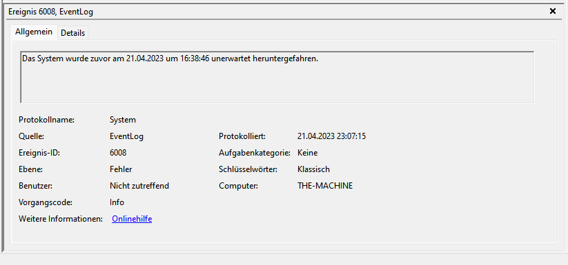

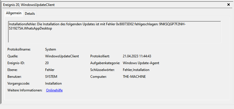

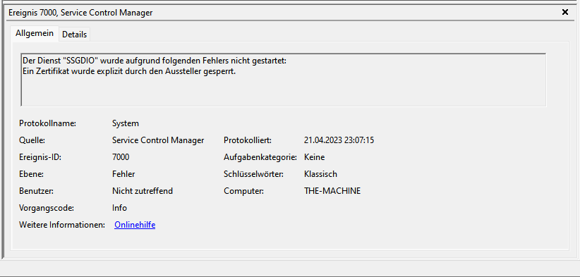

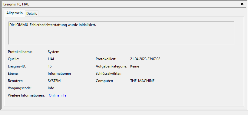

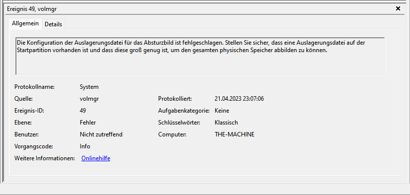

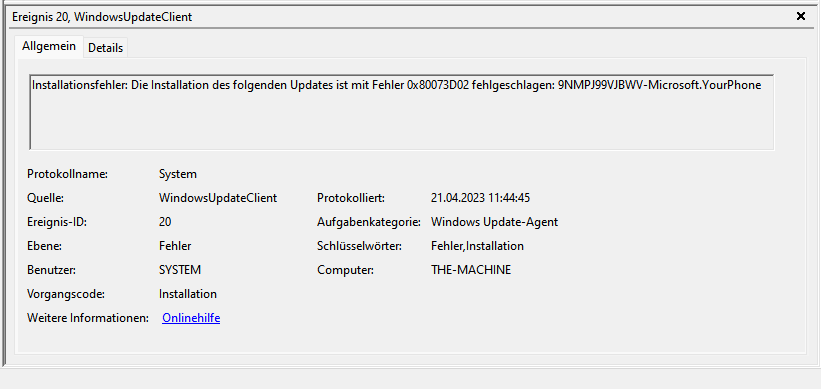

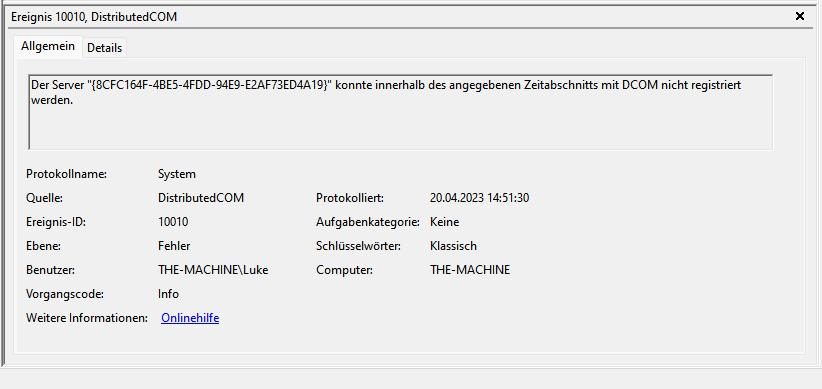

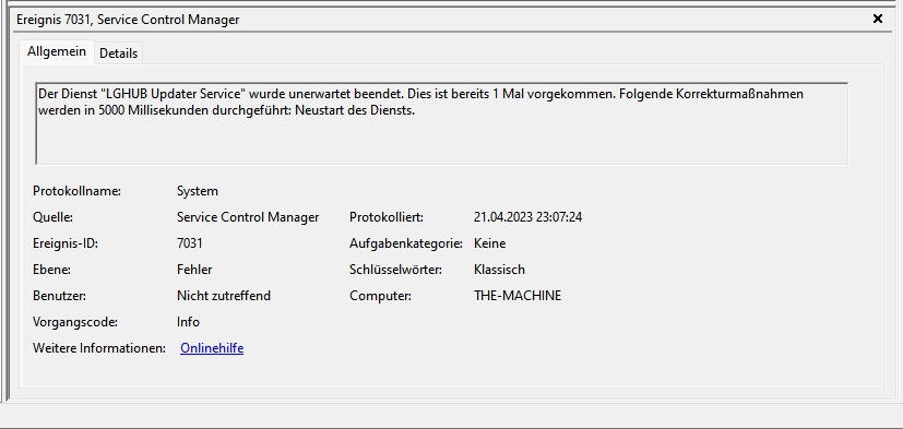

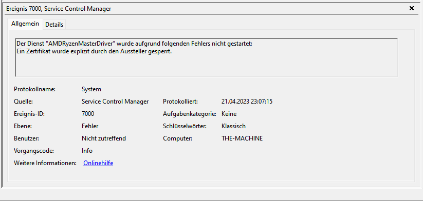

Habe mal in die Ereignisanzeige geschaut und folgende Fehlermeldungen gefunden:
Bevor ich den Ruhezustand aktiviert habe:
Fehlermeldungen die wohl mit dem Absturz zusammen hängen:
Da war er glaube ich wieder neu gestartet:
Vielleicht hat jemand eine Idee woran es liegen kann?

Die Ereignisanzeige kann mann eigentlich in die Tonne hauen.Niemals Aussagekräftig bzw.
hilft nicht richtig bei der Problembehandlung.Edge und Chrome sind wohl die Verursacher,
Dann geh deren Support auf den Senkel.
Und nebenbei Bemerk,deine Screens stehen in keinen Kontext zu deinen Problem,
Das wären wiedermal andere Baustellen,

Hast du die Auslagerungsdatei deaktiviert, weil hier ständig ein Ereignis diesbezüglich auftaucht?
Wenn ja, wieder aktivieren und an Windows übergeben und dann wird diese optimal verwaltet,
egal wie viel RAM du hast.
