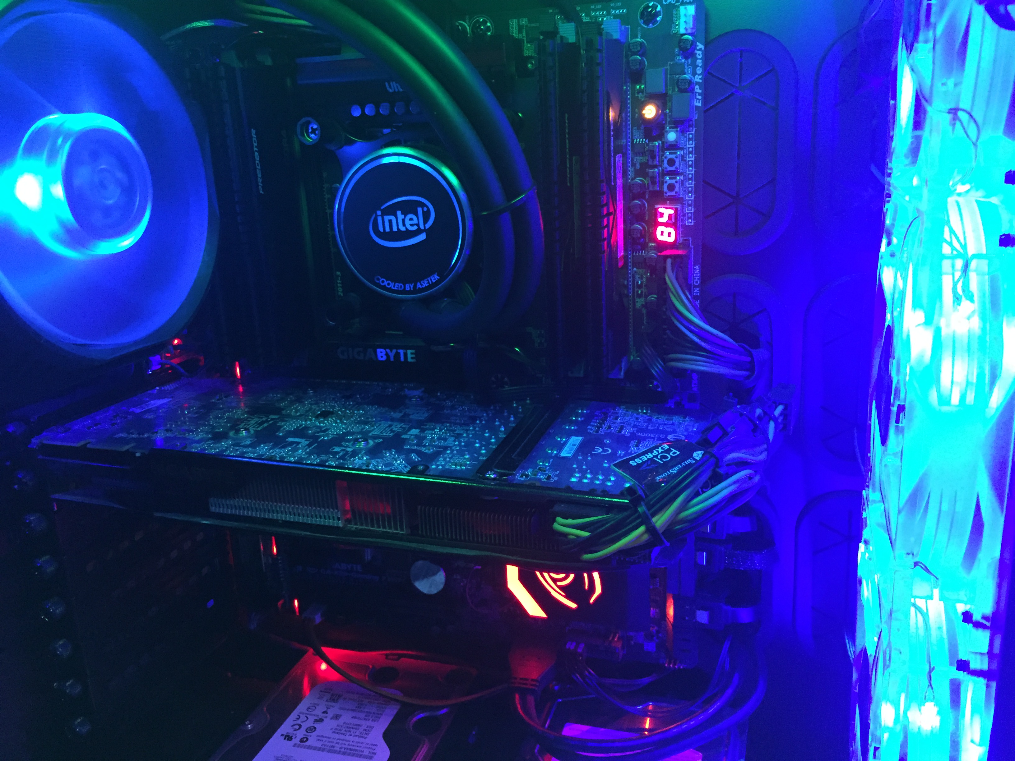

ich habe mal gefühlt also der Ram wird kaum nennenswert warm und der rest darum ist auch nur warm. die Lüfter vorne blasen quasi direkt dagegen.

lass mal einen zusatzlüfter direkt auf die cpu flattern, damit alles rundherum direkt (nicht nur quasi) gekühlt wird.. frontlüfter ist zu weit weg.

Ich habe allerdings dafür keine Befestigungsmöglichkeit, aber das kann wie gesagt nicht an der wärme liegen wenn ich prime 95 laufen lasse dann funktioniert alles ohne Probleme und grafik benchmarks sind kein Problem.
die drei 120mm front lüfter laufen mit 2000u/min.
die Wakü ist an einem 4pin steckplatz auf dem mainboard eingesteckt, über diesen wird der radiator und der lüfter betrieben
