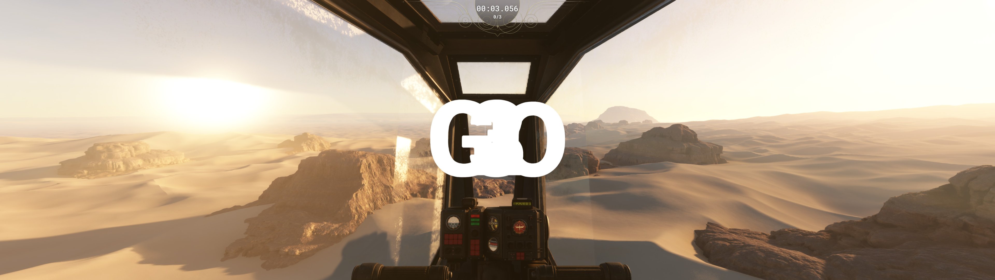

Ich wollte keinen neuen Beitrag offnen dbzgl.
Aber wenn ich die Herausforderungen starte wie Maverick oder Dune, bleiben die Zahlen des Countdown erhalten und stören die Sicht.
Kennt das jemand und gibts eine Lösung?
