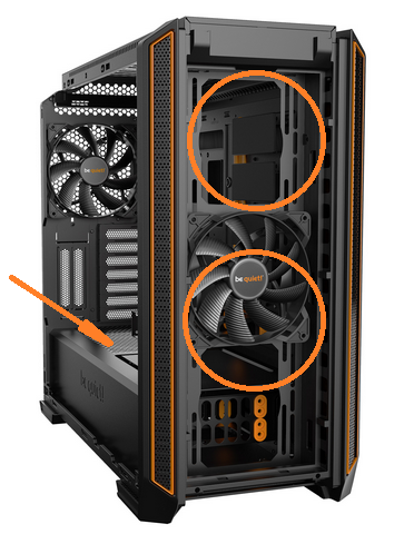

TE: Hast du vorne einen Lüfter drin und hinten einen? Wenn ja würde ich dir raten vorne noch einen rein zu kaufen.
|SoulReaver| schrieb:
Abseits davon das Video zu dem X570-A PRO ist oder sollte lehrreich sein.
TE: Hast du vorne einen Lüfter drin und hinten einen? Wenn ja würde ich die raten vorne noch einen rein zu kaufen.
aber ich habe doch das X570-A Pro Motherboard ?
Ja ich hab vorne und hinten je 1 Lüfter
dann besorg ich mir für vorne noch 1 oder evnt. bekomme ich auch noch 2 mehr vorne unter
Ich würde einen dort wo ich markiert habe einbauen. Den Besteheneden ein wenig weiter nach unten schrauben wenn das geht. Dann bekommt die Grafikkarte wer Flow ab.

Eine Frage habe ich noch. es ist schon das gehäuse welches ich eingestellt habe? weil... unten ist ja das Netzteil verbaut? Auf dem bild ist zu sehen die "Offnungsschlitze" Bereich netzteil gehen nach oben? Also in Richtung Grafikkarte. Heißt je nachdem wie schnell der Netzteillüfter dreht nimmt der der Karte Luft weg. Ich habs oben nochmal abgeändert.
Also bis jetzt ist noch nichts passiert, aber wie schon erwähnt teilweise kommt es auch nur 1x die Woche vor.
Ja es ist genau das Gehäuse was du oben eingestellt hast. Ich habe mir nun erstmal noch einen Lüfter extra bestellt.
