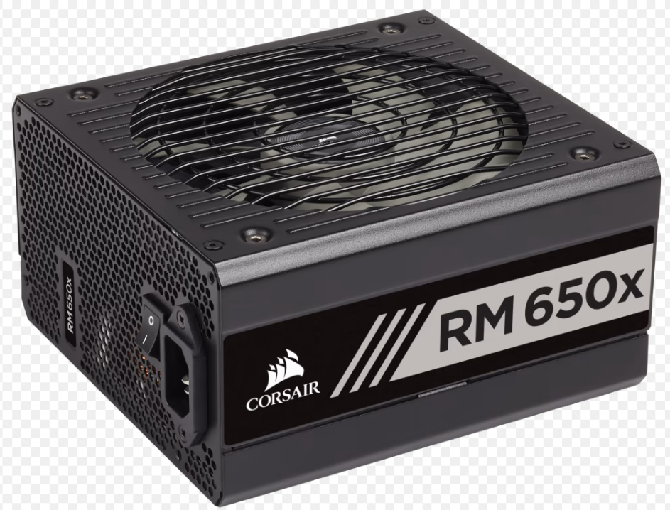

Stimmt, sorry, es ist ein Corsair RM650X.

Das Netzteil ist wie alt?
Die 5050 braucht doch quasi nix. Ich hatte an dem Netzteil eine 3080 problemlos betrieben. Wenn allerdings die Spannung dermaßen einbricht stimmt vielleicht mit dem NT etwas nicht.
Warum hast du die 2080 gegen eine 5050 getauscht?
Kann maximal 10 Jahre alt sein.
Reaktionen: conf_t und Froz0ne
