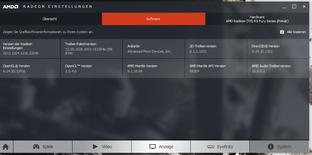

Die Treiber: Grafikkarte: Crimson-Treiber (das aktuellste - vor paar Tagen geladen) installiert!

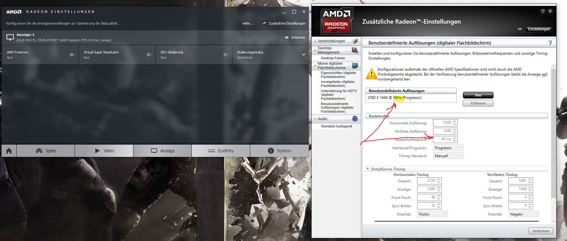

Das Spiel läuft ja (laut Grafikeinstellungen) mit 59Hz also habe ich versucht unter Crimson (Erweiterte Einstellungen) den Monitor auf 59Hz zum laufen zu bringen - wurde dann aber bei Crimson mit Fehlern bombardiert, es würde nicht gehen. Wenn ich die Einstellungen des Monitors aufrufe, dann steht da, dass er gerade mit 59Hz läuft.

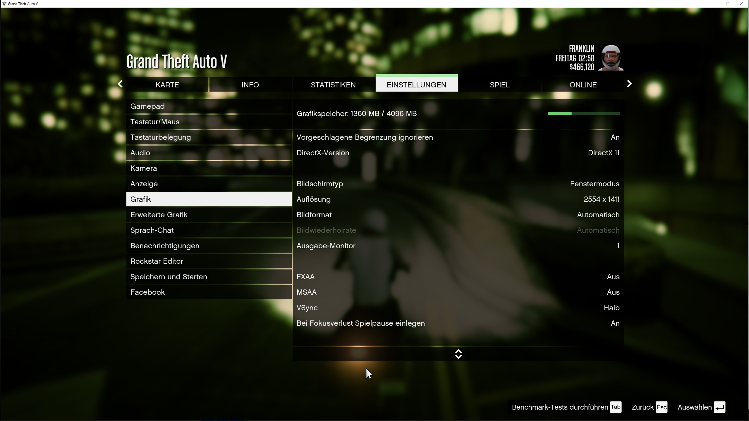

Gerade im Abesichertem Modus gestartet und nur die Auflösung erhöht

Ich habe das Spiel mit den Einstellungen wie auf dem letzten Screenshot durchgespielt. Konnte dann auch mit alt+Enter auch im Fullscreen spielen, aber genießbar war das Spiel an manchen stellen echt nicht - ohne Antialiasing und den ganzen Schnickschnack
