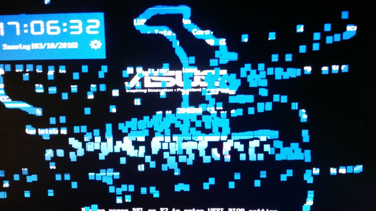

ich habe das Problem, dass ich sobald ich auf dem Mainboard einen 2. Sata-Anschluss belege, nach dem BIOS kein Bild mehr bekomme. Egal ob es eine 2. Festplatte oder ein Laufwerk ist. Sobald ich den Sata-Anschluss wieder abstecke, startet Windows normal. Ich würde mich sehr freuen wenn mir jemand helfen kann, ich hab beim googlen nichts finden können.

Das Kabel habe ich schon getauscht, wenn ich nur ein Laufwerk anschließe kann doch nichts passieren oder ? Mein Problem ist auch dass ich mich schlecht durchs BIOS klicken kann, da ich das erst mit der Maus freimalen muss und das dauert ewig :D (Anhang)

Ähm, ich glaub es hat dein Bord zerlegt.
Oder bau mal die Grafikkarte aus und nutz die onboard der CPU, wenn du hast. Die Grafikfehler könnten auch Grafikkarte sein.
Aber zusammen mit den Boot Probleme tippe ich eher auf Board.
Ich habe das zwar eigentlich schon versucht und damals gings nicht, aber jetzt gehts mit onboard Grafik. Heisst das die Grafikkarte ist Kaputt oder ist das eher eine Inkompatibilität, denn grundsätzlich geht die Grafikkarte ja bis auf die 2 Probleme ?
