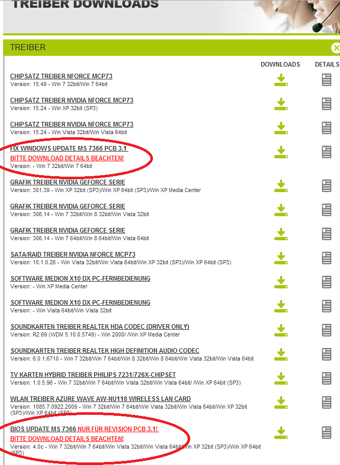

Vermutlich habe ich wie im Bild angezeigt ein falsches Bios-update durchgeführt bzw. das dafür benötigte Update war nicht vorhanden. Jetzt stellt sich die Frage warum der BIOS-Reset nicht funktioniert, nicht mittels Batterie bzw. Jumper.

Wenn die falsche BIOS Version geflasht wurde, hilft es nur eine korrekte Version drüber zu flashen. Das kann funktionieren, muss aber nicht.
Der BIOS Reset löscht nur die Einstellungen im BIOS, nicht das BIOS selbst. Da dein Board kein DUAL Bios hat kannst du auch nicht einfach zurück zum Urzustand.
Mach das gleiche was du schonmal gemacht hast, nur mit einem korrekten BIOS. Entweder es klappt oder du hast einen schönen Staubfänger und brauchst ein neues Mainbord.

Oke. Ich habe wirklich die falsche BIOS version installiert. Habe Mainbord V2.2 und ich hab V3.1 Bios installiert. Ich hab jetzt die V2.2 gefunden. Nur weiß ich nicht wie ich das BIOS neu flaschen kann.

Natürlich ist da Update zu 100% erfolgreich gewesen... du hast aber zu 100% erfolgreich das falsche BIOS geflasht.
Da du nur noch ein schwarzes Bild bekommst und sonst nichts, frage ich mich allerdings wie du das Bios flashen willst.
Ich denke du brauchst ein neues Mainboard.
