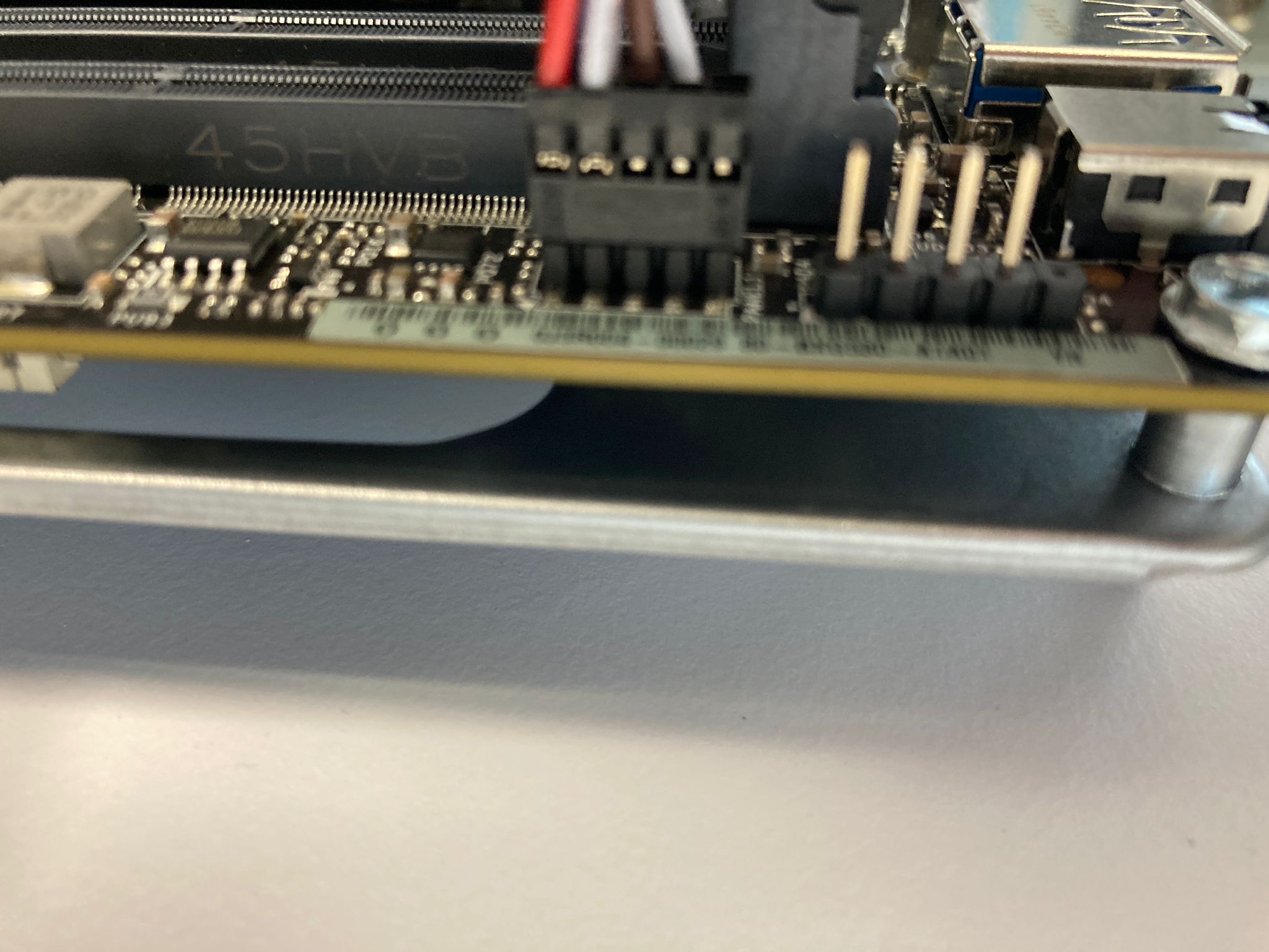

Hier noch Bilder (Steckerverbindung Gehäuse --> Motherboard)

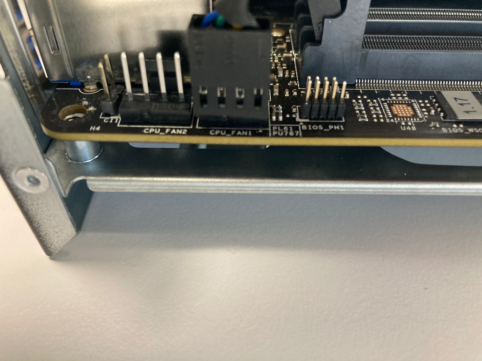

Stecker CPU-Fan (scheint kein Problem zu sein, der läuft)
