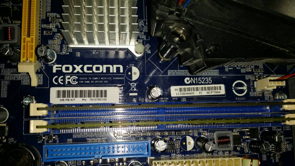

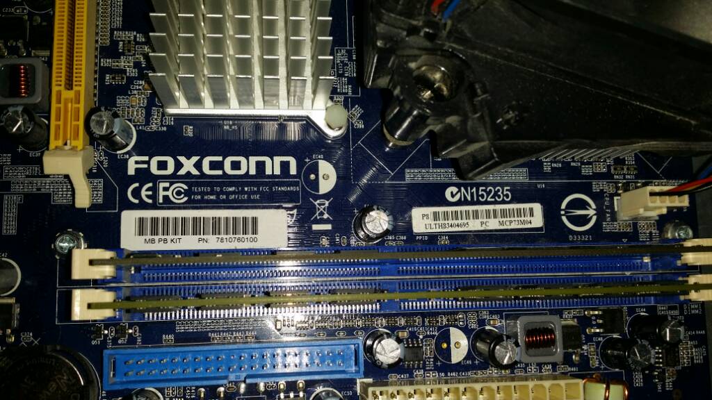

Gibt wohl mehrere Foxxcon n15235. Scheint so eine Art Überbegriff bei OEM-Bords zu sein.
Wenn man den Chipsatz wüsste, ließe sich eher rauskriegen, welches Board baugleich ist.
Steht nicht noch was auf dem Aufkleber hinter n15235?
Das ist alles, was ich zur Bezeichnung finden kann.

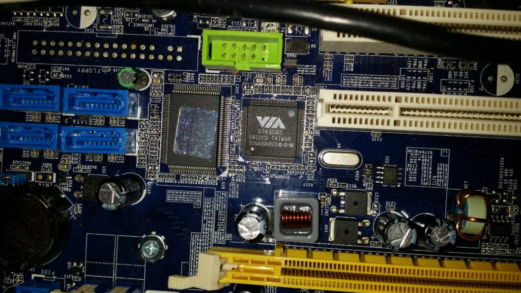

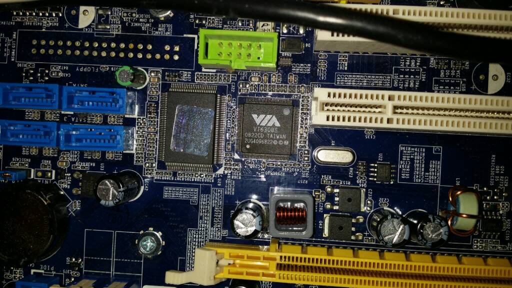

Das kann ich zum Chipsatz und zum BIOS sagen.
Phoenix d686 bios
