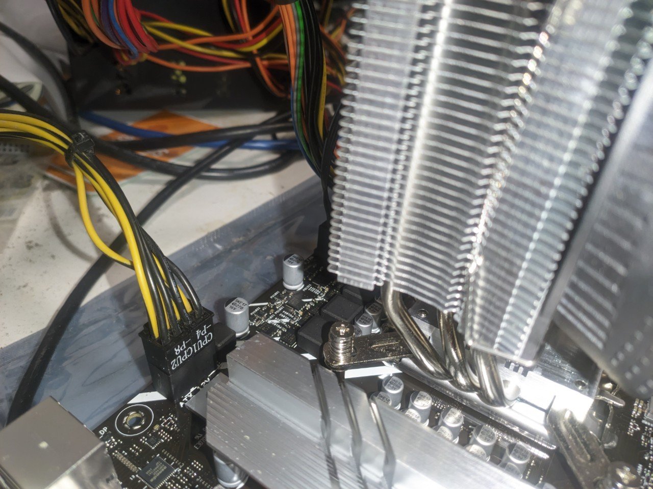

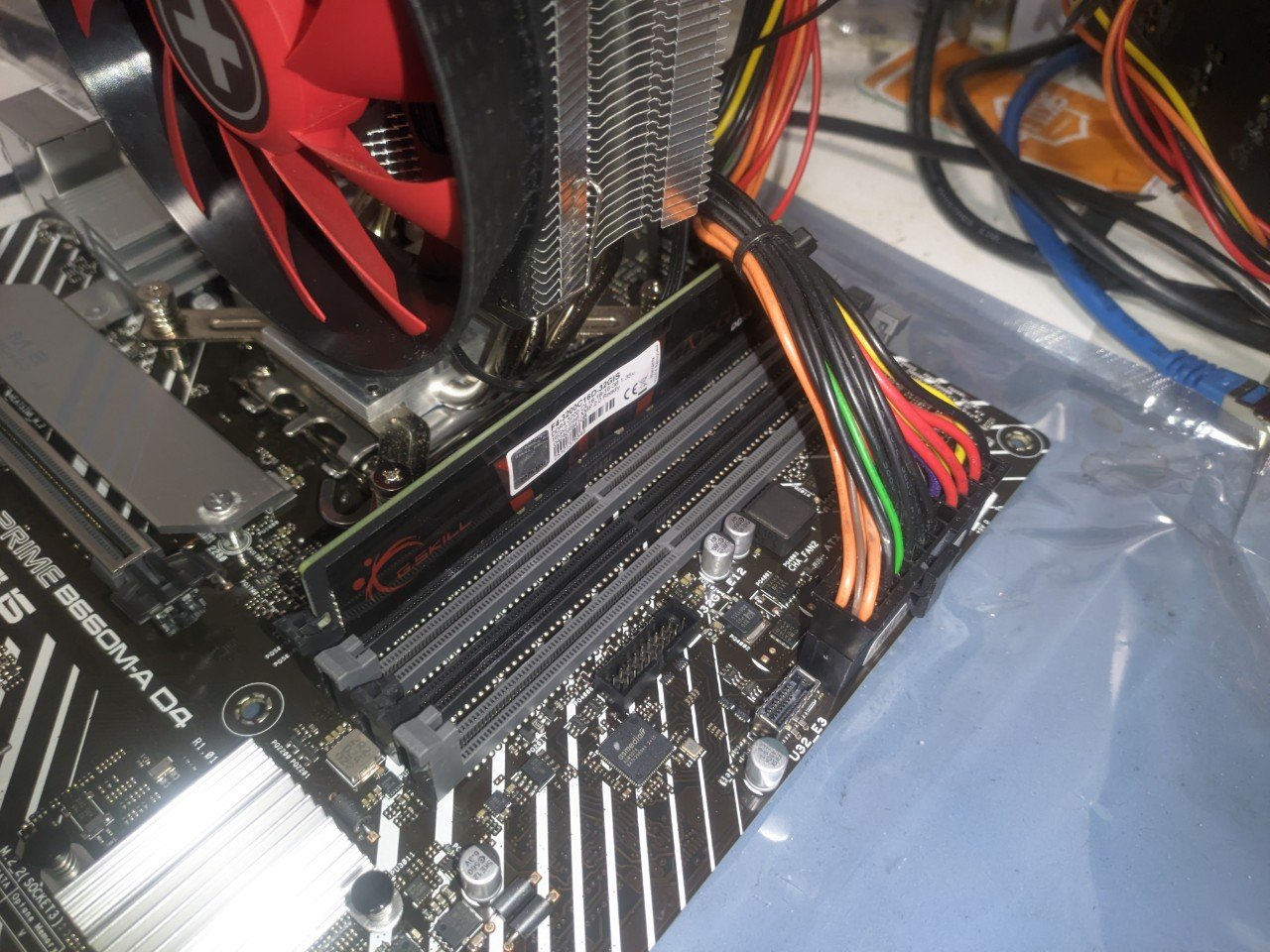

Mach mal Bilder so das man die Verkabelung erkennen kann.

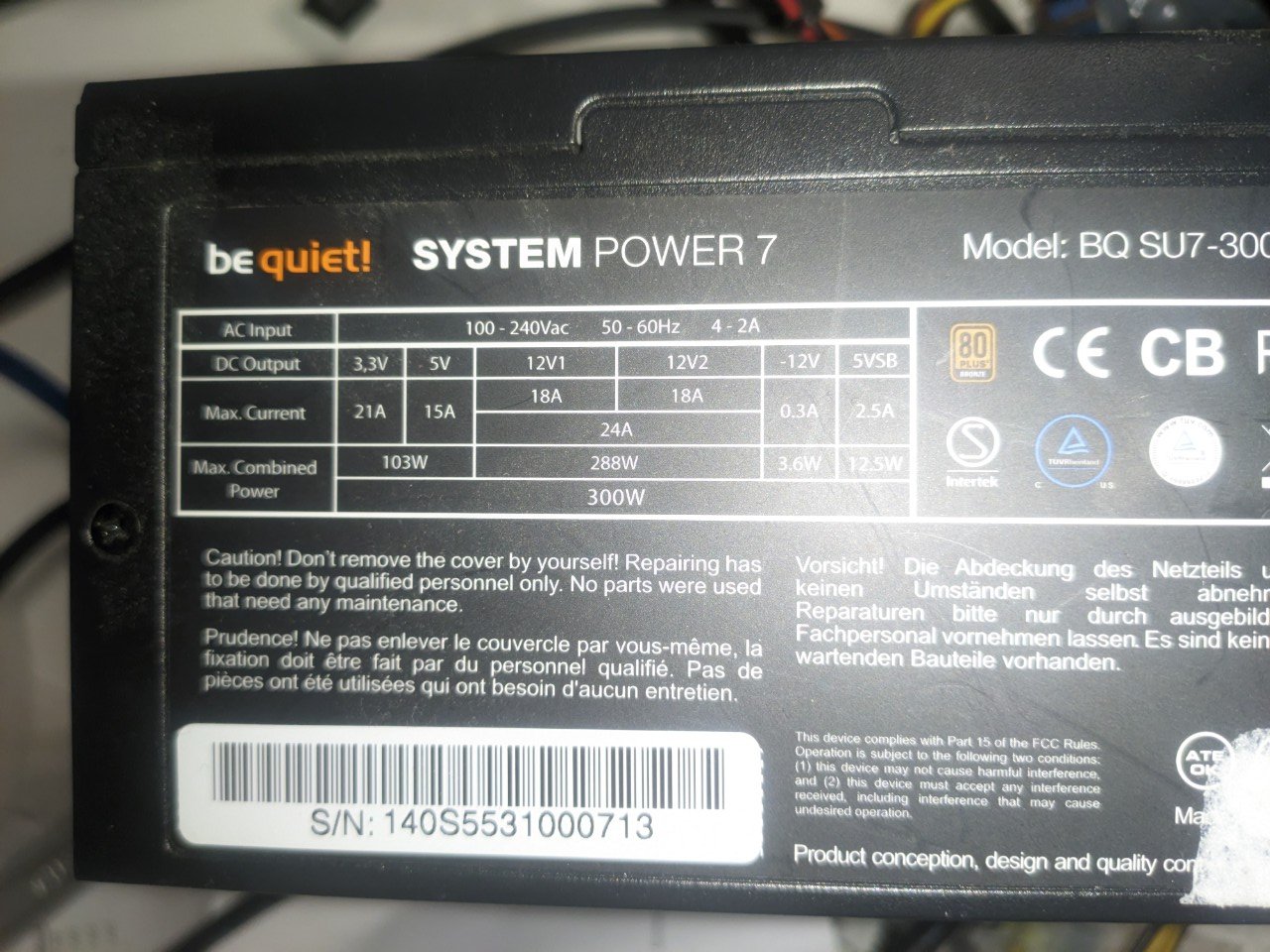

Mal bitte ein Bild von den Abschlüssen an NT

Welche Anschlüsse genau? ATX & 12V_1/2? Leistungsdaten oder was wird gebraucht?

Sehe gerade du hast alte NT. Wollte nur sicher gehen, dass das zweigeteilte ATX-Kabel auch korrekt angeschlossen ist, das gibt es aber erst seit der 11er Reihe.

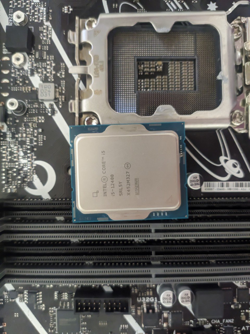

Gibt es irgendwelche Besonderheiten beim Einbau der CPU für Sockel 1700? Mein letzter Eigenbau war mit einem Xeon E3-1231v3 (LGA 1155). Habe darauf geachtet, erst die Backplane vom CPU Kühler korrekt zu platzieren und dann die CPU "eingesetzt" (Dreieck stimmt mit Sockel überein), arretiert, WLP drauf, dann den Kühler mit der Hand gleichmäßig angedrückt und über Kreuz die Schrauben handfest angezogen.
Hatte etwas Sorge um eine verbogene CPU bzw. einen verbogenen Sockel, hiervon las ich sehr viel vor dem Einbau.Ansonsten war es wie jeder anderer Eigenbau zuvor. RAM in A2 (so sagt es das Handbuch von Asus) eingesteckt, Netzteil dran und Feuer frei.
