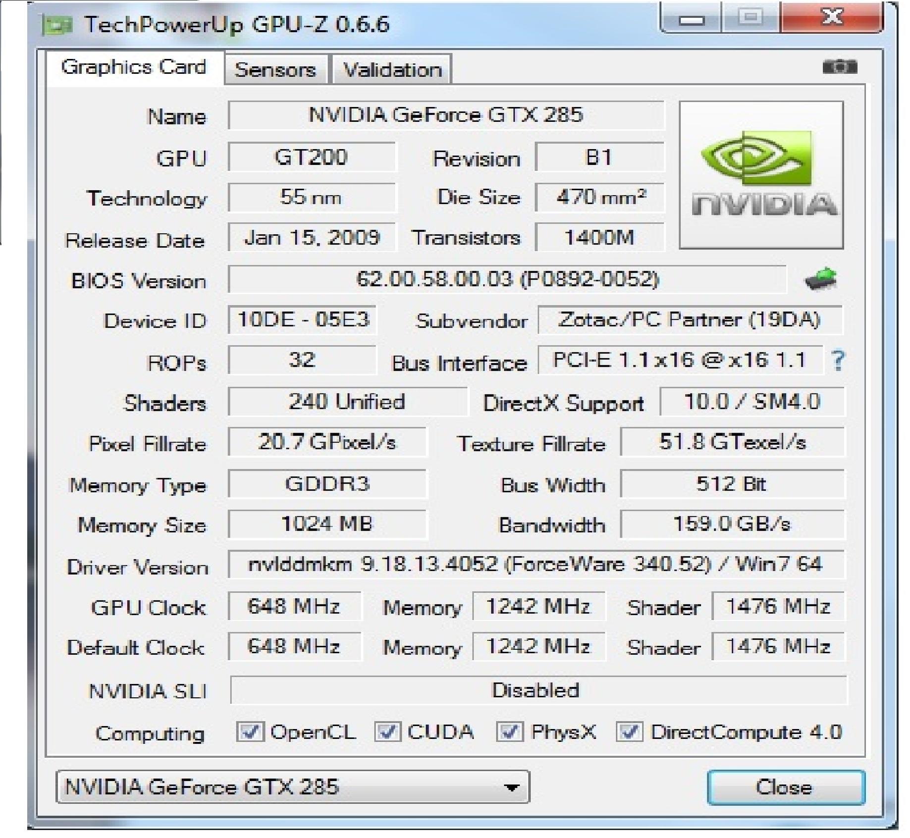

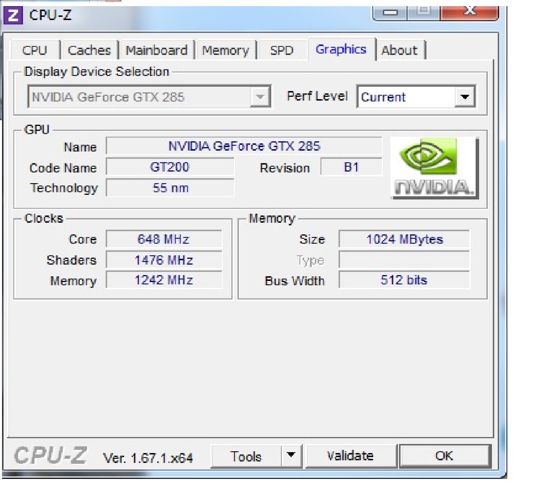

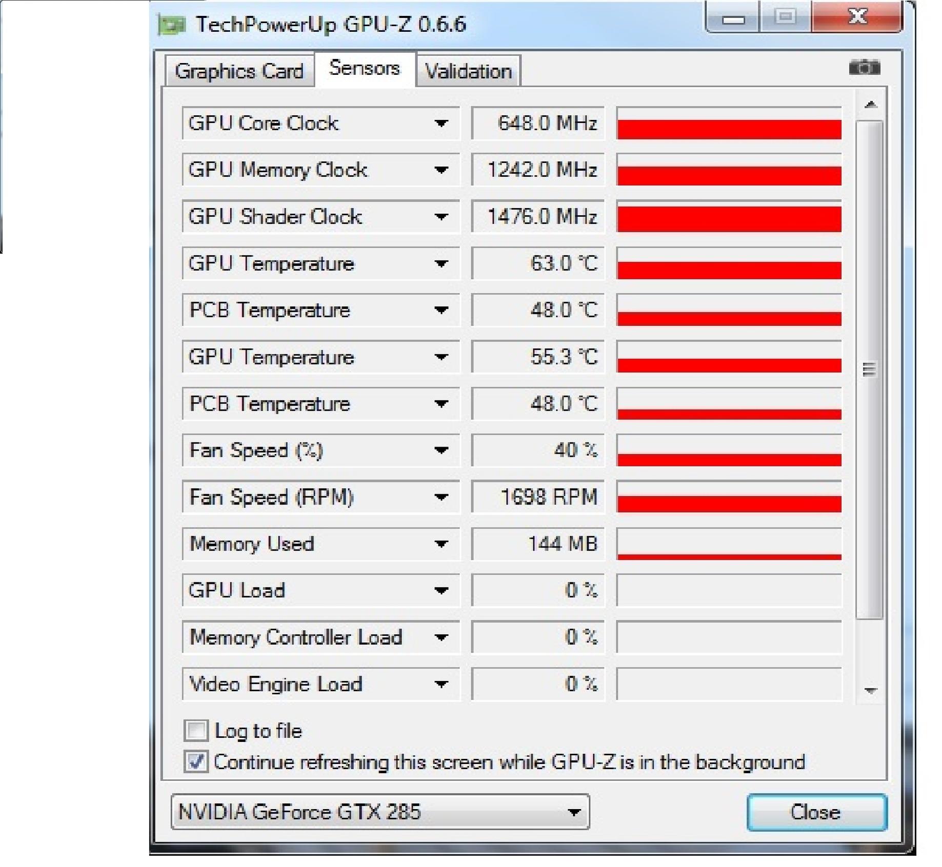

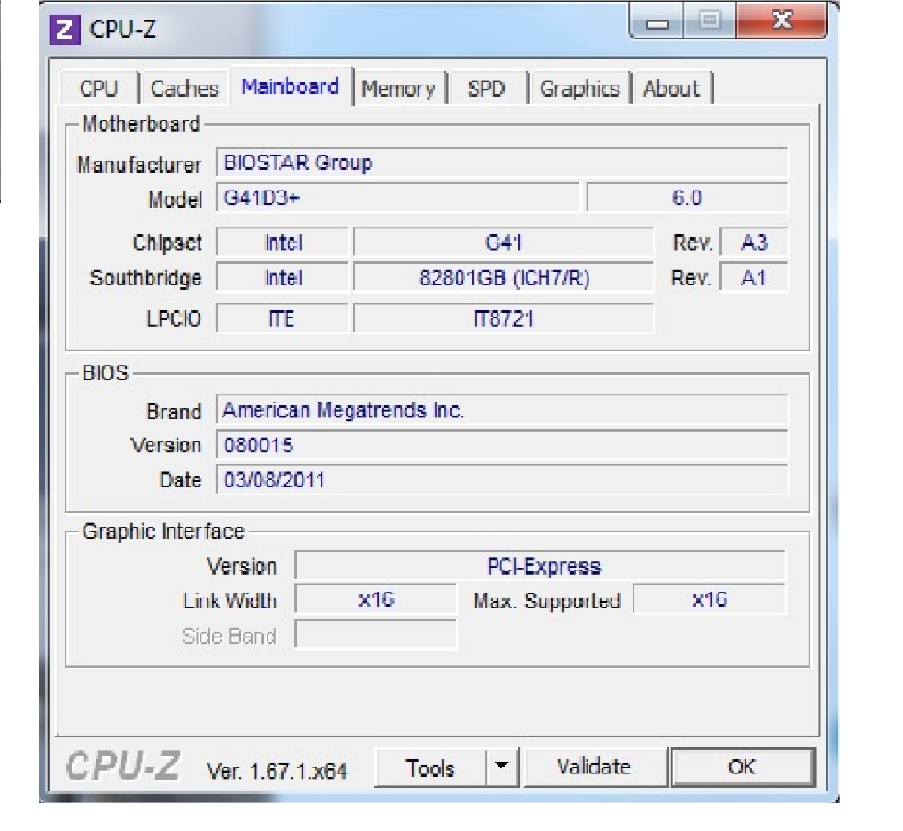

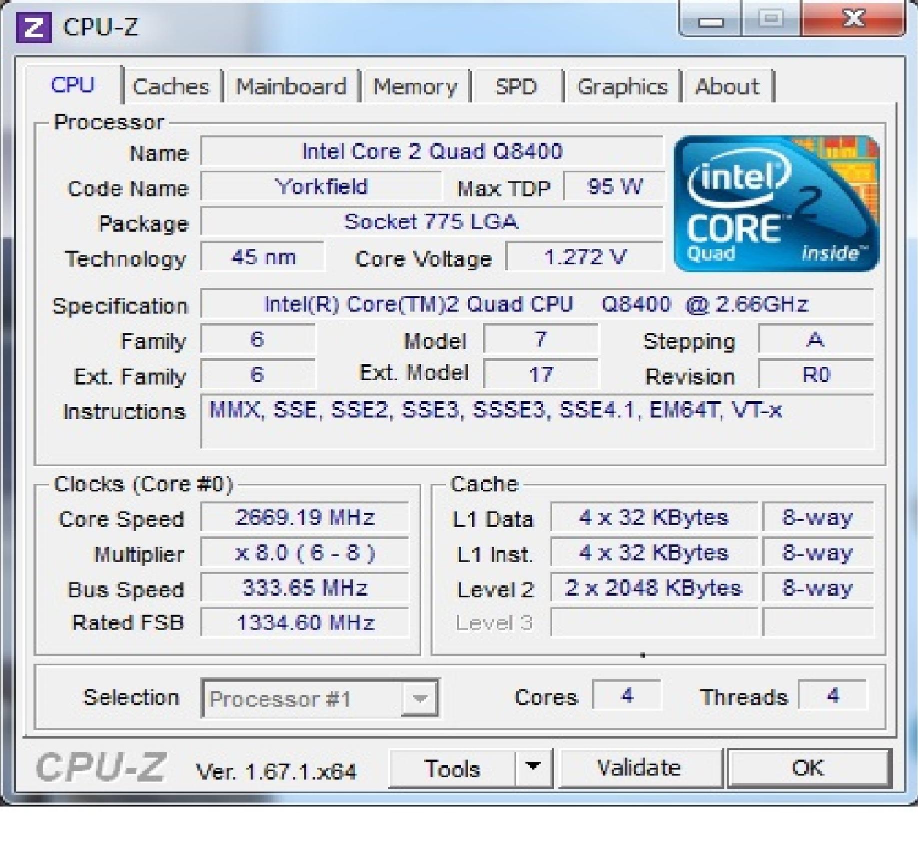

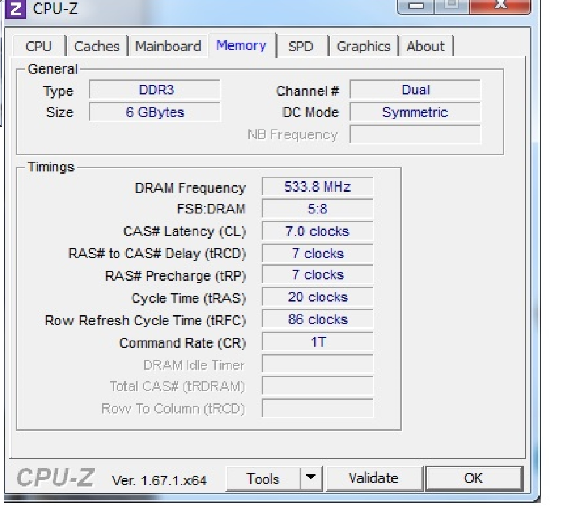

Hallo alle zusammen.
ich habe ein sehr nervenraubendes Problem mit meinem Zweitsystem.
unregelmäßiger "Schwarzer Bildschirm"
- mind. 3x die Woche
- nicht Programm/Spiel abhängig, tritt auf im Idle sowie unter Last auf
- PC muss durch Reset neu gestartet werden.
- Bildschirm wurde mehrfach gewechselt (selbes Problem)
- beide Anschlüsse an der Grafikkarte wurden getestet
Der Computer wurde vor ca. einem Jahr teilweise Generalüberholt.
verbaut wurden:
- Maindboard (Neu)
- Grafikkarte (Gebraucht, hat im alten sys ohne Fehler funktioniert)
- Netzteil (Neu)
- Prozesser (Gebraucht gekauft, laut Verkäufer "geprüft")
- Win 7 x64
Ich habe von den wichtigsten Teilen, über CPU-Z, GPU-Z ein paar Screens gemacht --Siehe unten---, falls diese hilfreich sein könnten.
Mir ist bewusst, dass grade bei diesem Problem eine Ferndiagnose sehr schwierig wird. Aber vielleicht gibt es hier ja den einen oder anderen Experten :) ;) der eine Vermutung hat woran es liegen könnte.
PS: normalerweise würde ich nach meinen eigenen Erfahrungen sagen, es liegt an der Grafikkarte. Kann ich mir aber beim besten Willen nicht vorstellen, da diese noch NIE Probleme bereitet hat.
Vielen Dank fürs Grübeln. :)

Hm könnte doch auch sein das sich dein Monitor aufhängt... Hast du nach so einem Besagten Crash etwas im Windows LOG gefunden?
Interessant wäre zu wissen, ob lediglich der Bildschirm schwarz wird oder sich das gesamte System verabschiedet. Läuft denn z.B. Musik und Ton weiter?
Friert das gesamte System ein, kann es wiederum alles sein - Netzteil, Mainboard, CPU, Arbeitsspeicher - da würde dann wieder nur der berühmte Kreuztest helfen.
Vielleicht muss die Grafikkarte "gebacken" werden.
Was für eine Grafikkarte ist in dem PC verbaut?
@ Cerebral_Amoebe
Hm das mit den kalten Lötstellen haben doch nur die alten G Forec Karten, bei den Heutigen kommt das doch nicht mehr vor oder?
das problem haben alle älteren grafikkarten, backen funktioniert da oft durch alle typen und hersteller , wenns denn ne "kalte lötstelle" ist
Hm könnte aber durch aus auch ein schlechtes Kabel sein.. ich würde einfach einmal mit dem Günstigsten anfangen:
1. Neues Kabel kaufen..
2. Alle Treiber auf den aktuellsten Stand bringen "keine Beta Treiber nutzen"
Hallo alle zusammen,
ich habe die Bilder nun lesbar ersetzt.
-verbaut wurde eine GTX 285 (Hat nie Probleme gemacht)
-Bildschirmkabel sowie Stromversorgung wurden gewechselt und geprüft
- Grafikkartentreiber werde ich aktualisieren
PS: wie bzw. wo öffne ich den WIN LOG? hab ich bis jetzt noch nie gebraucht.
