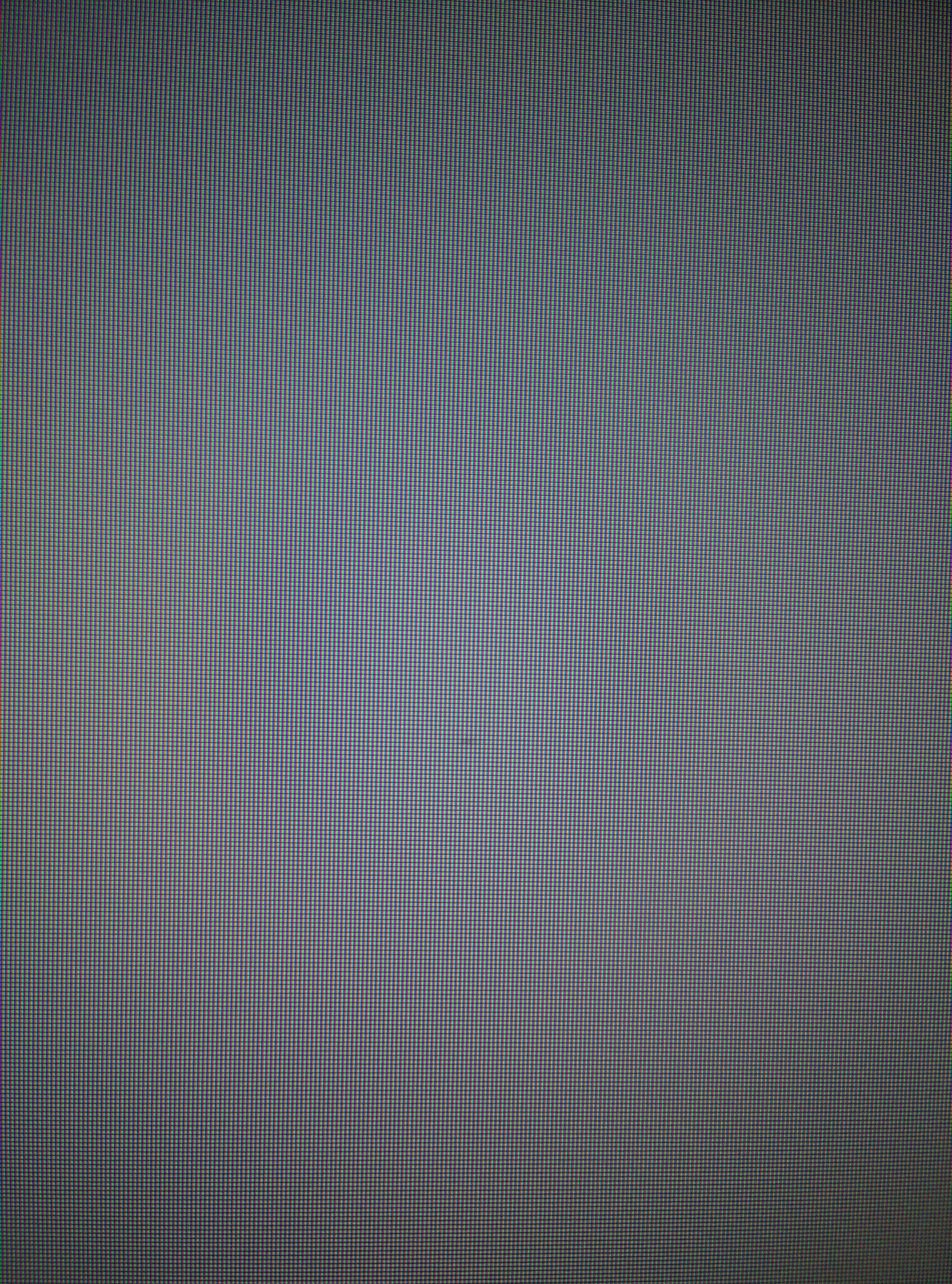

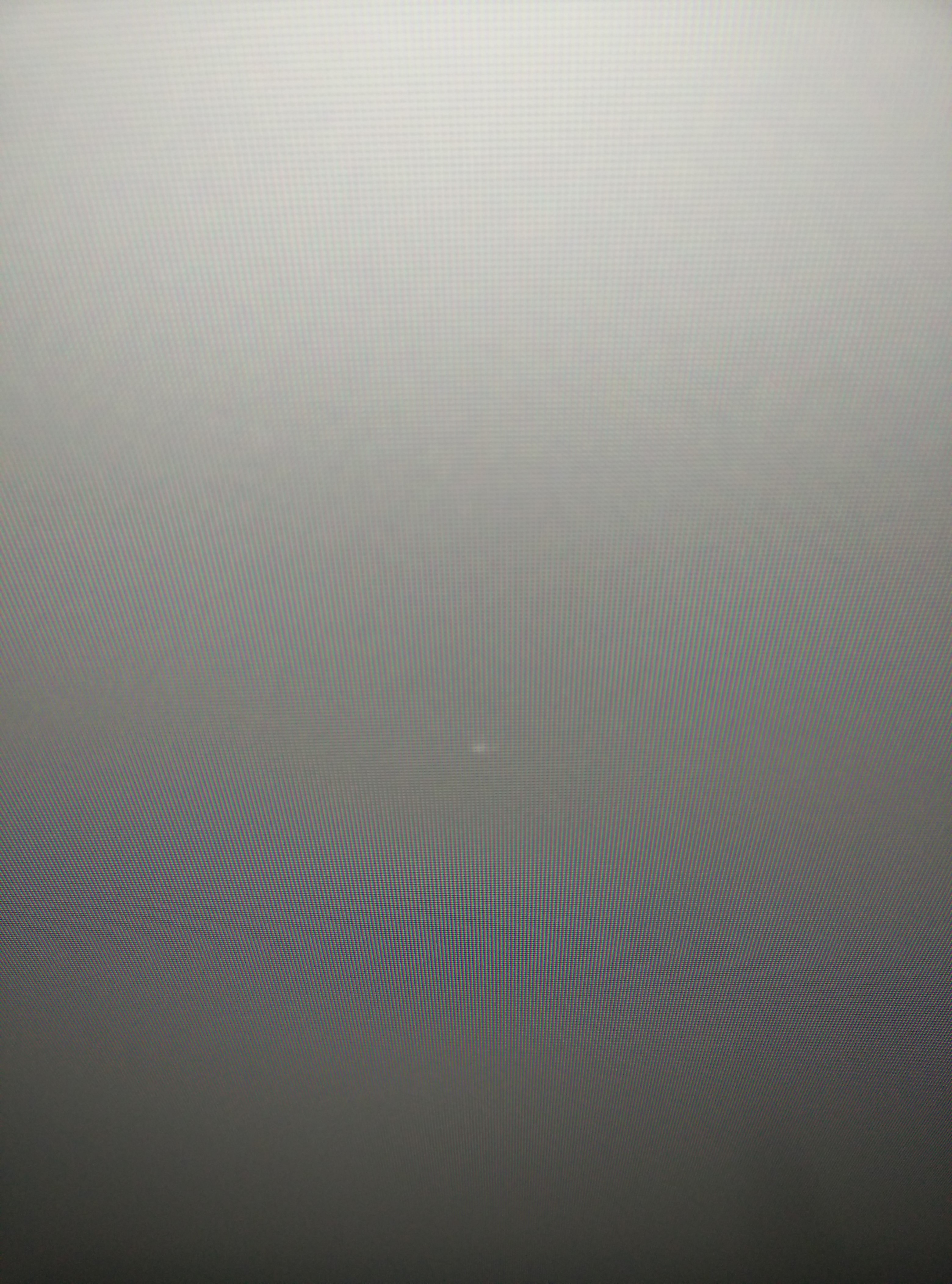

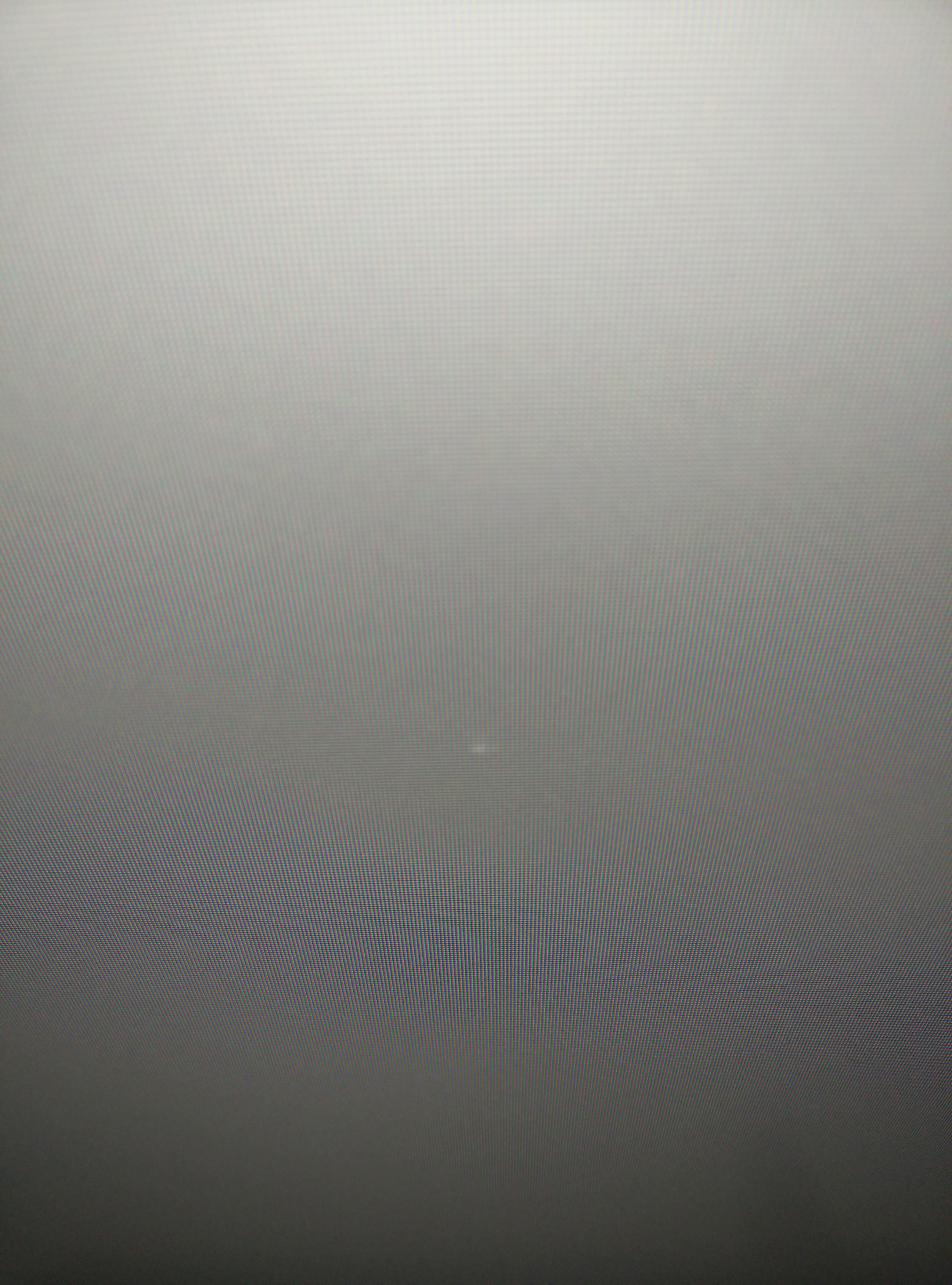

Hallo zusammen und jetzt schonmal vielen Dank für eure Zeit.
Habe den oben genannten Monitor jetzt schon knapp 5 Monate und vor gut einer Woche ist mir jetzt aufgefallen,
dass der Monitor neuerlich einen kleinen dunklen Fleck links unterhalb der Mitte hat.
Das ist besonders gut zu sehen, wenn man bei weißem Bildschirm exakt 90° zur Bildfläche auf diesen Punkt schaut.
Betrachtet man sich das ganze allerdings von schräg oben, so wird der bisher schwarze Fleck plötzlich überstrahlend hell.
Das Display selbst hat in ausgeschaltetem Zustand keine Anzeichen von Beschädigungen oder Flecken an der stelle.
Ich habe schon wie wild sämtliche Softwaretools zum beheben von "Stuck" Pixels über den Bildschirm gejagt, leider alles ohne Erfolg.
Mir ist es leider nicht geglückt durch gezieltes Suchen über unseren Freund Google mein Fehlerbild und eine mögliche Erklärung
dazu zu finden. Daher meine letzte Anlaufstelle die ComputerBas Comunity.
Ich habe mal versucht hoch qualitative Bilder mit dem Smartphone zu machen, in der Hoffnung, mir könne evtl.
jemand sagen ob ich da selbst etwas tun kann, oder mit dem Fehler jetzt leben muss.
(auf den Service von HP oder dem Versandhändler setze ich ehrlich gesagt keine Hoffnung, werde es aber im Zweifel versuchen)
Beim zoomen auf die betroffene stelle, bilde ich mir ein, keine toten Pixel zu sehen.
Ich erlaube mir allerdings kein Urteil, da ich doch eher unerfahren bei dem Thema bin
und die Bilder solch einen Schluss ja vlt. garnicht zulassen.
Vielen Dank fürs studieren meines Romans, evtl. hat ja jemand eine Idee oder sogar Lösung parat 🤞
P.S.: Ich kann mit sicherheit sagen, dass diese Erscheinung neu ist, weil ich, sagen wir es mal vorsichtig, sehr empfindlich bin
was Optische unregelmäßigkeiten angeht und den Monitor auch beim aufbauen sehr genau gescannt habe.
(Ich hab sehr spezielle Probleme, ich weiß 😅)
Ist wohl BLB! Haben etliche Monitore dieses Problem. Garantiefall wird es nicht unbedingt sein. Du hättest auch einfach einen Screenshot machen können. Kommt immer besser als ein Foto.
https://www.pcwelt.de/a/backlight-bleeding-bei-monitoren-erklaert,3450577
Ich habe schon 5 Monitore gekauft und die mussten alle zurück wegen BLB. Jetzt habe ich einen TN und da habe ich ein solches Problem nicht!
@cyberpirate Screenshot bei einem Hardware"defekt" ... ernsthaft? :freak:
@scma Genau erkennt man es nicht, nach meiner Erfahrung sind entweder die Pixel dort schneller gealtert, weshalb jetzt ein Farbunterschied bei einfarbigen Flächen erkennbar ist oder und das kommt gar nicht so selten vor, kleine Insekten durch die Lüftung ins Panel gekrabbelt und dort verendet. Dritte Möglichkeit wäre eine mechanische Einwirkung, sodass sich die geschichteten Ebenen des Panels verschieben und so einen Schatten werfen.
Wenn du Glück hast, rutscht beim 2. Fall das Insekt dann irgendwann weiter nach unten und man sieht sie nicht mehr.
Das alles auf dem 1. Foto nach zu urteilen.
Beim alternativen Blickwinkel nach dem 2. Foto gehe ich davon aus, dass sich meine 3. Annahme, dass sich die Schichten verschoben haben und du von vorne eine Trübung, dh Schatten, und von der Seite eben dazwischen schauen kannst.
Ich würde mal probieren, wie sich der Monitor bei Ändern der Helligkeit udgl. verhält, ob das bleibt, kontinuierlich mitgeht etc. Beleuchtung mal auf 0 und dann mit einer Taschenlampe schauen, ob die Verfärbung immer noch da ist.

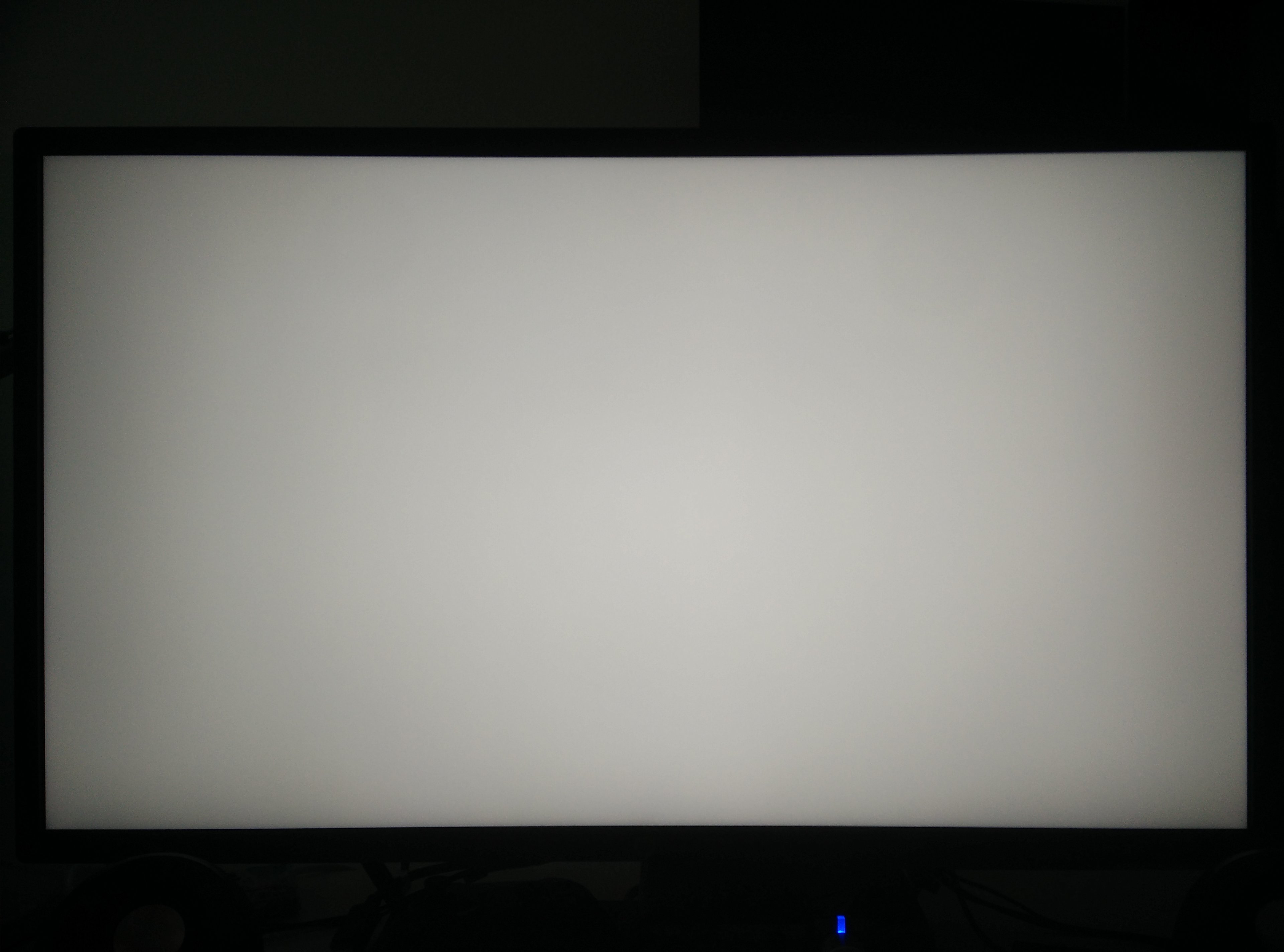

Junge, junge, junge... BLB vielleicht. Vielleicht auch nicht. Es wäre mal interessant zu sehen wie der Monitor im gesamten ausschaut. Ist mit den Bildern die wir haben aber einfach absolut nicht zu erkennen.
Und das mit dem Screenshot ist ja wohl ein Scherz oder hat da noch jemand Rest-Alkohol vom Wochenende intus?

@Recharging Ich habe deinen Vorschlag mal in die Tat umgesetzt und mit den Werten am Monitor experimentiert.
Der Fleck verhält sich relativ zum rest des Bildschirms und bleibt immer sichtbar.
Das mit den verendeten Tierchen habe ich jetzt schon öfter gelesen und ich verfluche eines davon, falls es dadurch verursacht wurde 😈

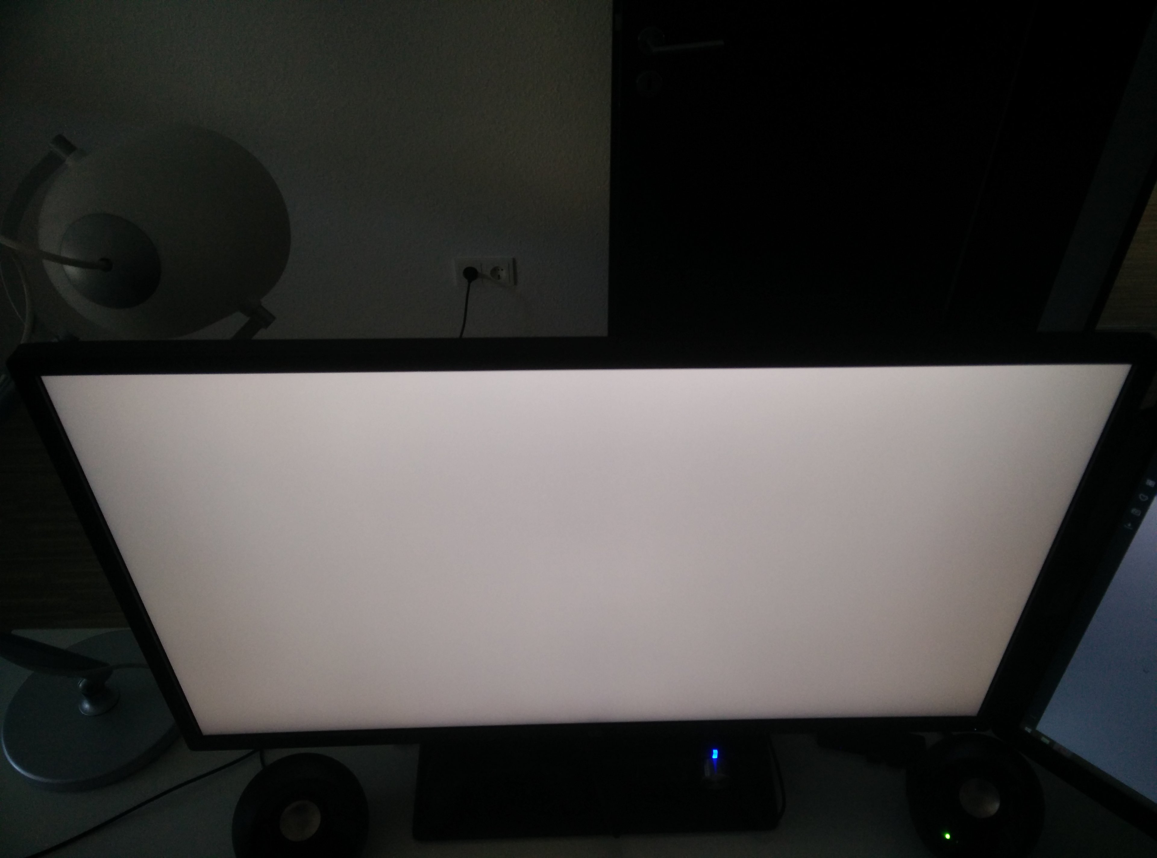

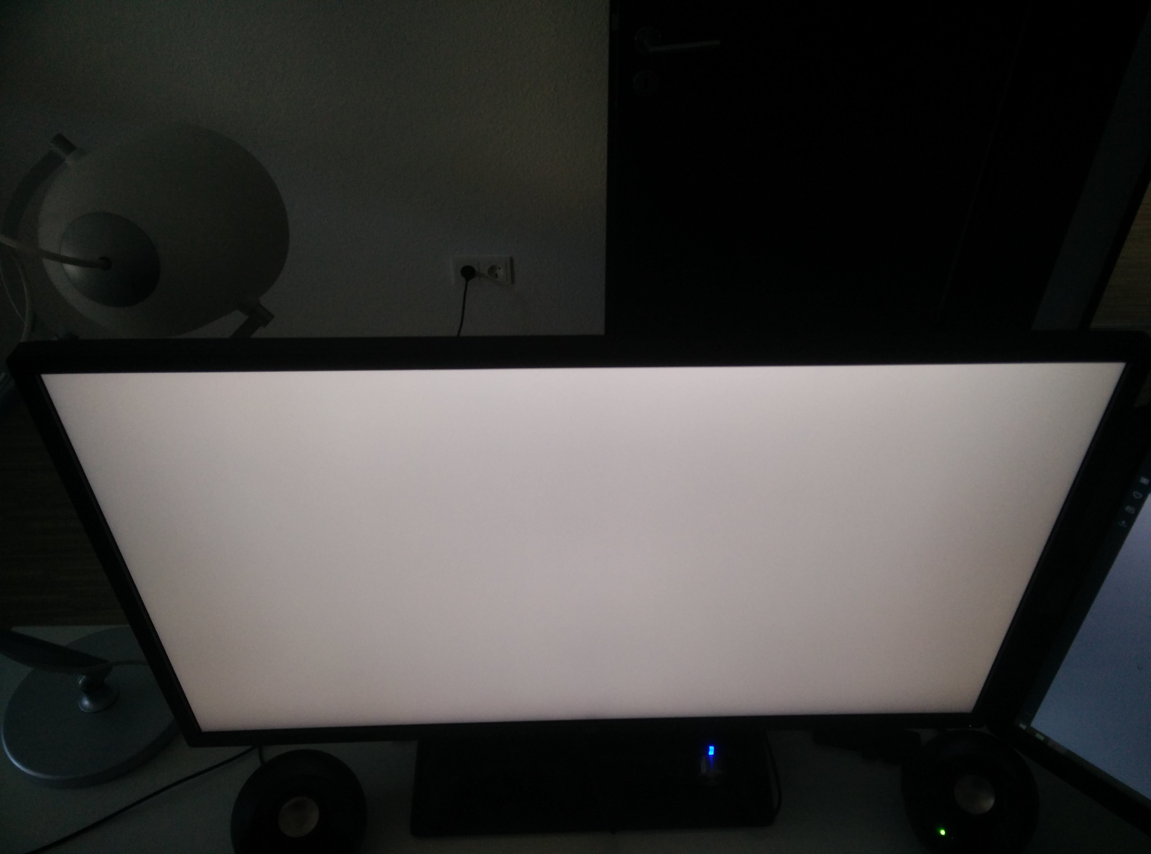

@Ragemoody Ich habe mal versucht den Monitor halbwegs akzeptabel abzulichten.
Aufgrund der miesen Qualität meiner Smartphonekamera ist der Fleck dann aber absolut nicht mehr zu sehen.

@scma
Bitte gerne, ich weiß, wie lästig das sein kann.
Aufgrund des Videos urteile ich aus der Ferne, dass sich irgendwie die Schichten verschoben haben bzw. ein kleines Loch darin ist. Daher diese leicht veränderte Helligkeit und wenn du darauf drückst, dann sieht man ja diese "Beule" bzw. Aushöhlung irgendwie.
817337
Quelle: https://www.viewsonic.com/media/wysiwyg/Articles/LCD_Panel_Liquid_Crystal_DIsplay.jpg
Warum die aber nach 5 Monaten plötzlich hier auftaucht ... hmm, meistens sind's irgendwelche mechanische Einflüsse. Wenn du das aber ausschließen kannst, dann wohl einfach eine minimale Abweichung in der Konstruktion.
Ich würde mit dem Bildern und dem Video und einer sachlichen Darstellung den Hersteller kontaktieren und hoffen, dass dies im Rahmen einer Gewährleistung/Garantie abgehandelt würde.
Drücke die Daumen! ;)

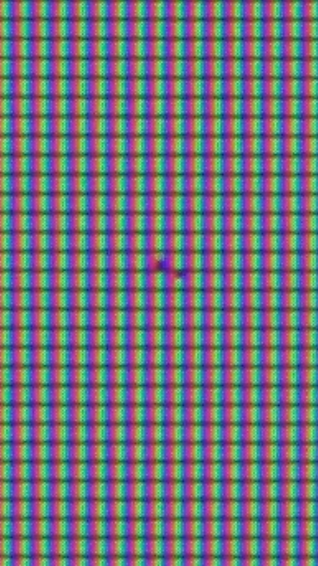

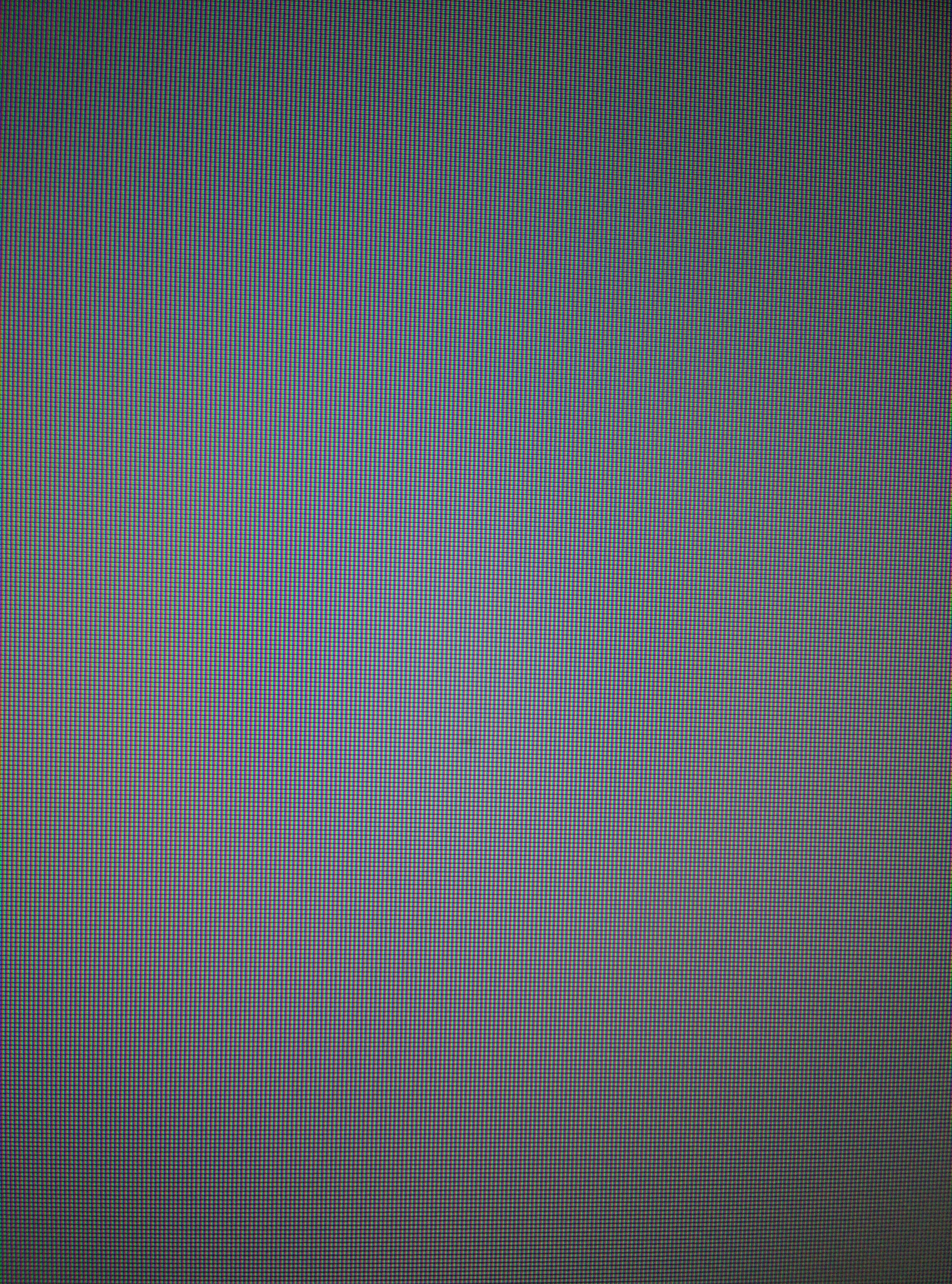

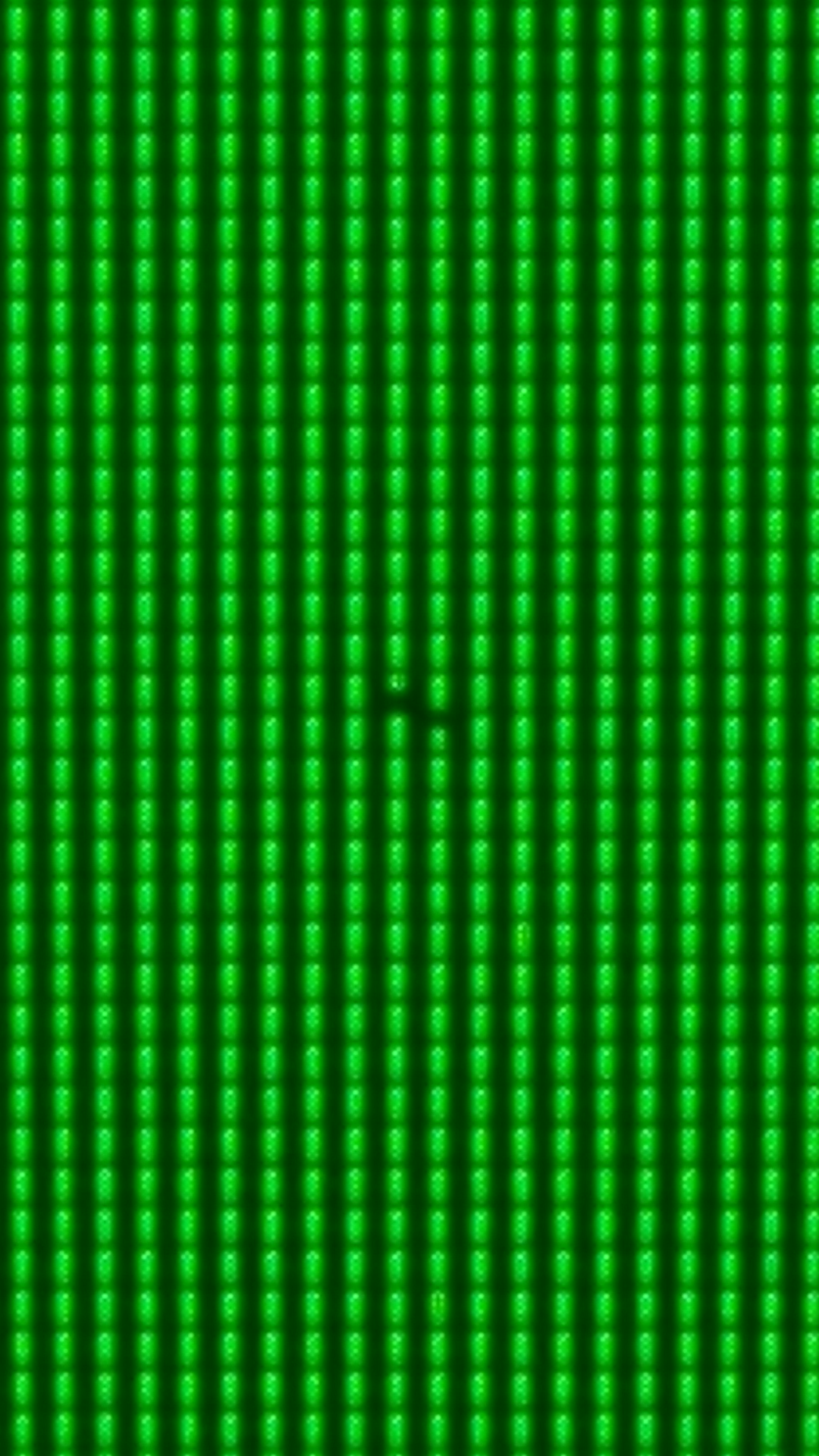

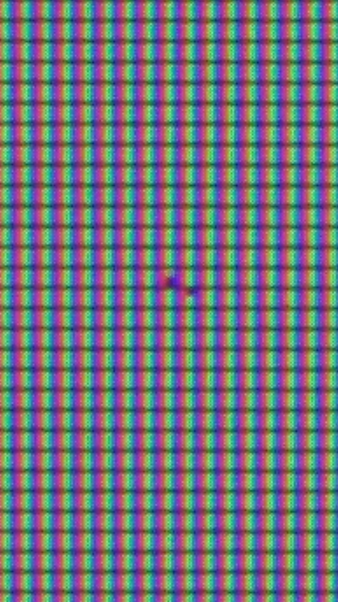

nachdem ich heute mein Tauschgerät erhalten habe, ist mir fast die Kinnlade runtergeklappt.
In der Mitte des Bildschirms ist doch tatsächlich ein farbiger Strich auf weißem Hintergrund zu sehen.
Also habe ich gleich mal alle Farben durchgetestet und festgestellt,
dass auf einem roten und blauen Hintergrund alles in Ordnung zu sein scheint.
Lediglich auf grünem Hintergrund erscheint der Strich dann schwarz wie ich meine.
Jetzt bin ich mir wieder unsicher was ich da vor mir habe. Sind das jetzt stuck Pixel oder dead (Sub)Pixel?
Vlt kann mich ja jemand aufklähren. Ich hab mal 2 Bilder mit weiß und grün gemacht mit Zoom.
einmal weiß: white_screen.png einmal grün: green_screen.png
Vielen Dank :)
